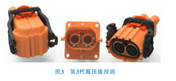

新能源汽车高压连接器概述及测试验证的图23)第3代高压连接器(图3),塑料+屏蔽功能+高压互锁的高压连接器。有代表性的是行业中800系列产品(这类产品是通过操作顺序来实现部分二级解锁功能,不是直接机械式结构),如TE/安费诺/智绿及国内新一代产品。

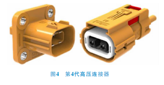

新能源汽车高压连接器概述及测试验证的图34)第4代高压连接器(图4),塑料+屏蔽功能+高压互锁+二级解锁的高压连接器。有代表性的是行业中280系列产品,如TE/智绿及国内新一代产品,这类产品是通过机械结构来实现二级解锁功能,更为安全。

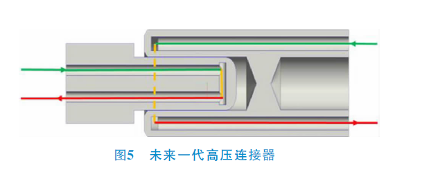

新能源汽车高压连接器概述及测试验证的图45)未来一代高压连接器(图5)会在第4代产品上考虑冷却方式,如配合大功率充电带液冷、风冷的方式,来有效提高传输能量密度,降低质量,提高产品综合性能。
