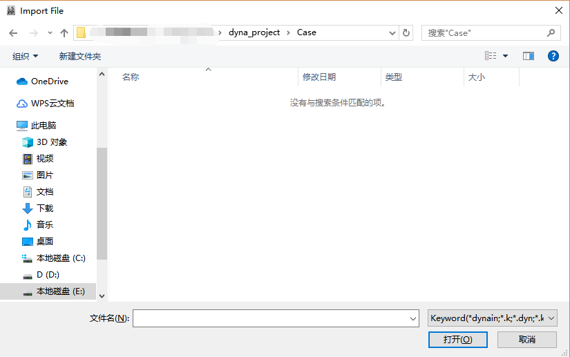

Ctrl+I:不关闭当前模型,在当前模型基础上导入其他模型
LS-Prepost中快捷键说明的图1

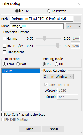

Ctrl+P:打印图片或者保存当前视图图片
LS-Prepost中快捷键说明的图2

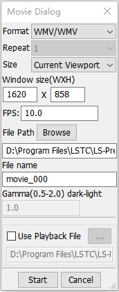

Ctrl+M:输出动画
LS-Prepost中快捷键说明的图3

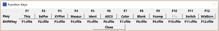

F1:打开如图所示的快捷键说明界面
LS-Prepost中快捷键说明的图4

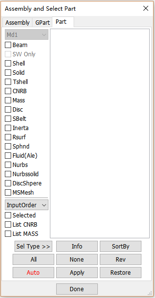

F2:SelPar,打开零件选择界面,可以隐藏显示零件,也可以查看零件的质量、体积、材料等信息
LS-Prepost中快捷键说明的图5

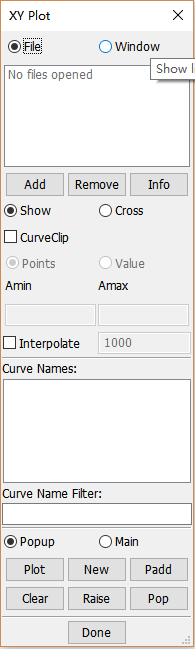

F3:XY Plot,打开二维坐标绘制界面
LS-Prepost中快捷键说明的图6

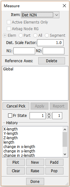

F4:Measure,测量节点和单元的距离、角度、面积等
LS-Prepost中快捷键说明的图7

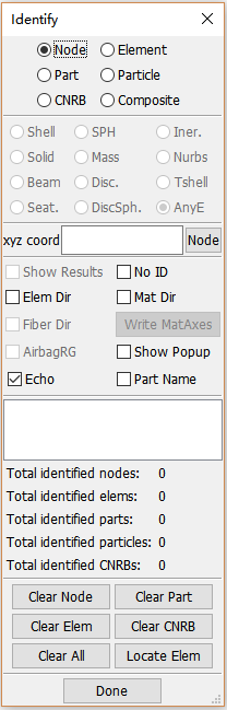

F5:Identify,识别节点、单元、零件等的信息
LS-Prepost中快捷键说明的图8

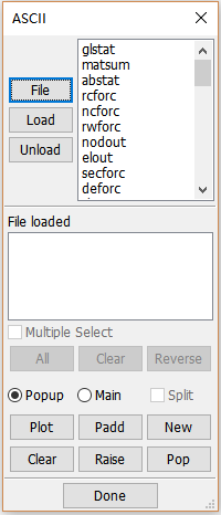

F6:ASCII,输出能量、受力、速度等信息。
LS-Prepost中快捷键说明的图9

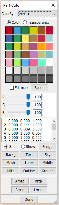

F7:Color,设置零件的颜色和透明度,可以按零件、材料,单元类型
LS-Prepost中快捷键说明的图10

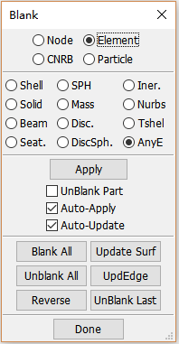

F8:Blank,隐藏节点、单元、CNRB、颗粒
LS-Prepost中快捷键说明的图11

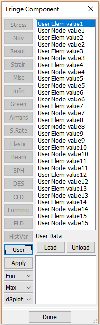

F9:Fringe Component,后处理的显示
LS-Prepost中快捷键说明的图12
