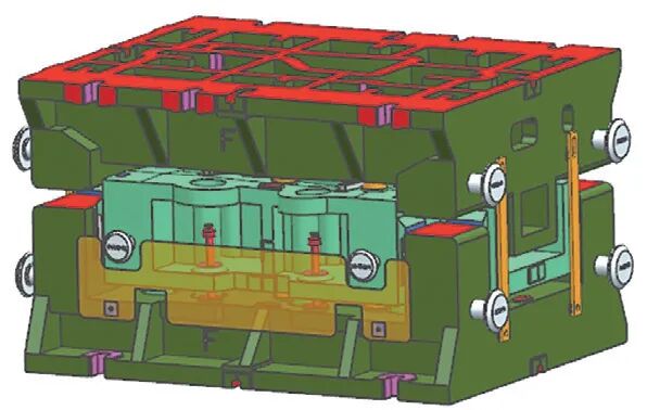

汽车车身冲压件的生产离不开模具,模具既能保证冲压件的尺寸精度,又不会破坏冲压件的表面质量,是车身制造技术的重要组成部分。模具的开发及调试周期约占整车开发周期2/3 的时间,虽然目前可以通过前期的计算机模拟仿真技术实现工艺及模具设计最优化,缩短模具开发调试周期,降低制造成本,但模具的开发及调试周期仍是车型快速更新换代的主要制约因素。图1 为典型冲压件及模具示意图。

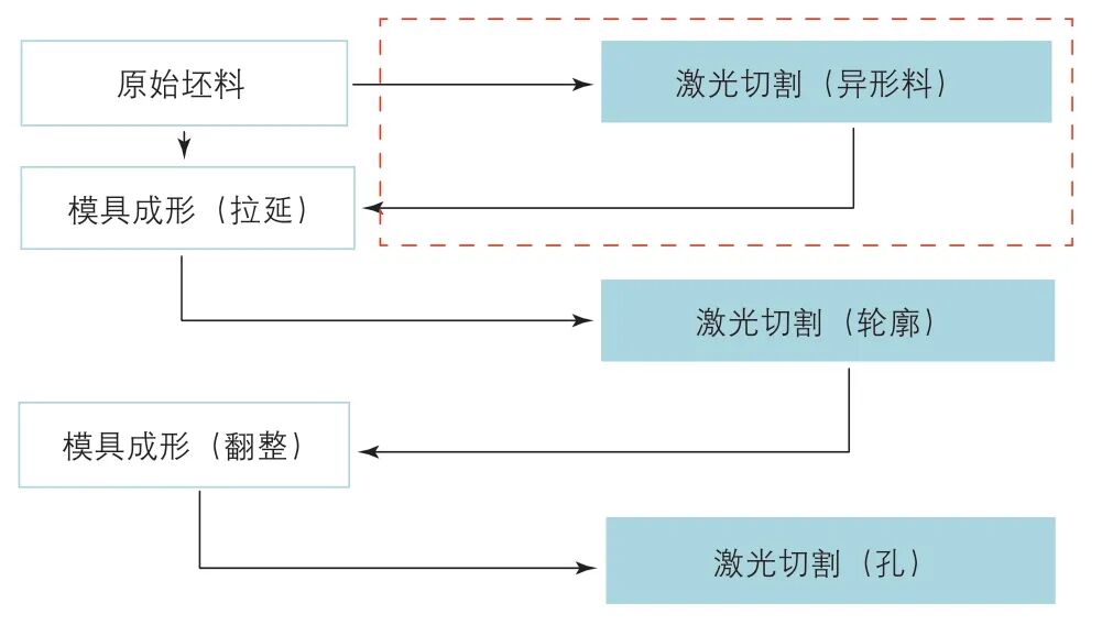

下面以我司某款变型变动车型的开发为例,阐述激光切割在冲压件生产过程中的具体应用。图3 为采用激光切割的方式生产冲压件的流程,首先准备好冲压件的原始坯料(若坯料为异形料,则可通过激光切割实现);坯料准备好后,用成形模具完成零件型面的工序内容(激光切割实现的是冲压件的轮廓及孔,冲压件的型面部分仍要通过成形类模具来实现);然后用激光切割完成零件轮廓的工序内容;如果零件还需翻整工序则用成形模具使其进一步成形到位;最后用激光切割完成零件孔的工序内容。其中激光切割轮廓和孔的具体工序及内容可根据冲压件的工艺排布进行相应调整。

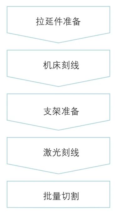

上述开发方式中冲压件轮廓和孔的内容均使用激光切割实现,下面阐述激光切割工艺的详细流程。其工艺流程如图4 所示。

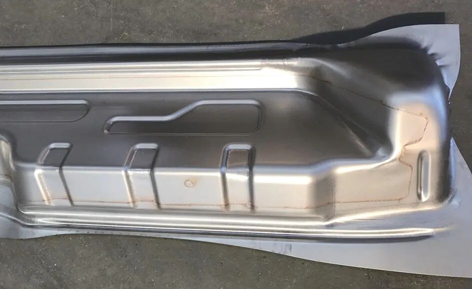

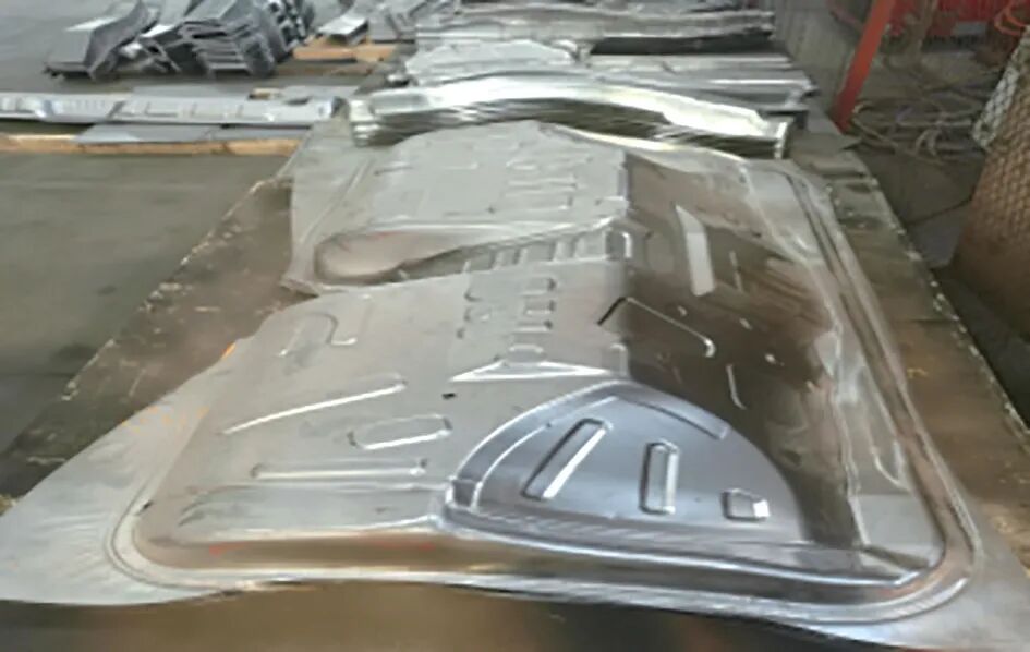

⑴拉延件准备。将坯料放置于拉延模型腔中通过压力机制备拉延工序件。图5 为某产品件的拉延工序件,激光切割是在拉延工序的基础上进行的。

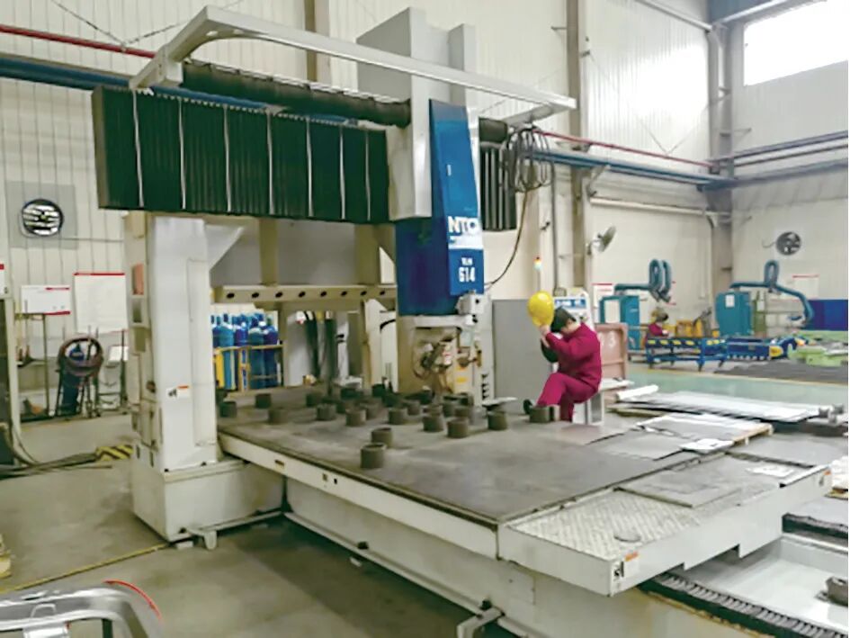

⑵机床刻线。将成形模具下模放置于机床,利用模具的三销基准确定模具与机床的相对位置;通过凸模型面将零件固定,确定模具与零件的相对位置,确认之后通过加工机床按照工艺数模进行刻线,形成样件。

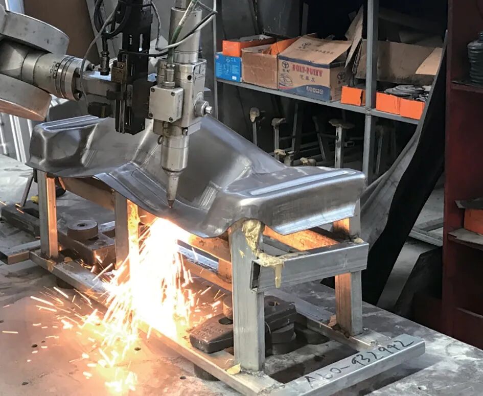

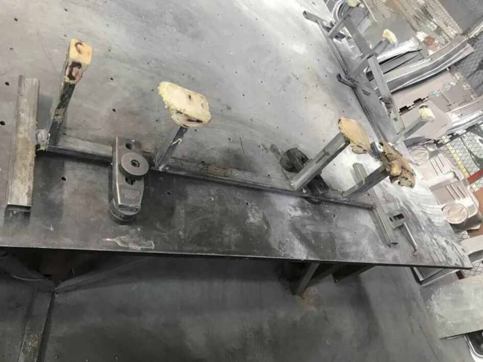

⑶支架准备。通过三维软件结合零件数模对激光切割支架进行设计,激光切割支架焊接完成后根据现场零件型面制作简易符型块,用于对零件进行定位,通过压板螺丝将切割支架固定在工作台上(图6)。
⑷激光刻线。将拉延工序件放置在切割支架上,针对样件的刻线进行轻微烧蚀,确定切割位置以及切割轨迹。取任一未刻线零件放置于支架上,按照样件留下的轨迹进行切割,上检具进行精度确认。如精度合格作为零号样件,并作为后续切割基准。如不合格,重复上述步骤,直至合格。

图6 切割支架的准备

⑸批量切割。将支架置于工作台上,通过前期划线位置进行粗定位;将样件置于切割支架上,按照前期定好的切割轨迹与样件刻线进行修正,直至符合,开始批量切割。
激光切割技术在冲压件开发过程中的应用的图8
图8 批量切割

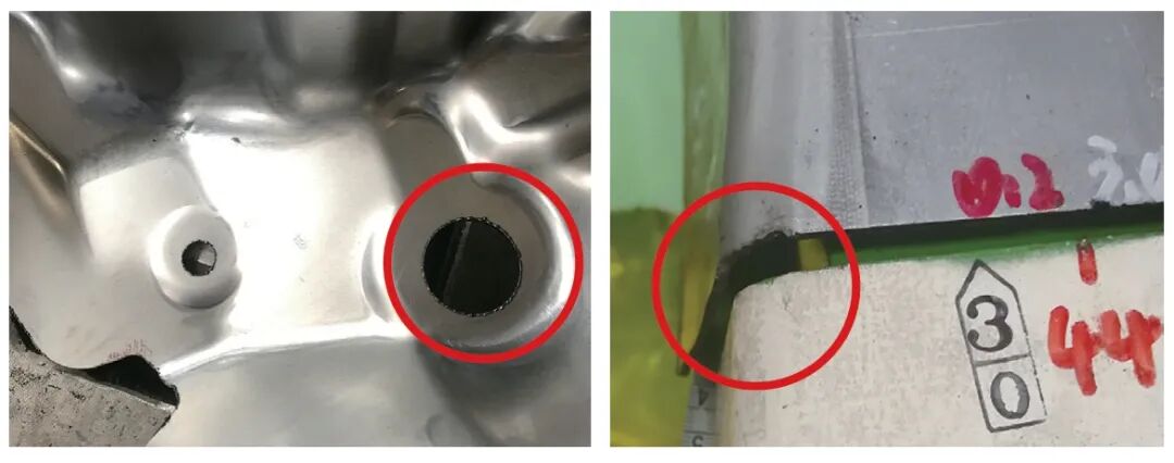

⑴激光切割切口的质量。如图9 所示,对于镀锌板或板料厚度比较大的冲压件在切割时,需要调整工艺参数和降低切割速度,否则会出现比较大的毛刺;高强板件则需要大功率激光切割设备,否则切口会出现烧蚀发黑,切口不齐,孔形状不规则等缺陷。
