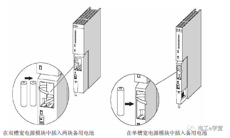

1. 打开电源模板前盖
2. 用带子把电池拉出电池盒
3. 插入新电池,并注意电池极性
4. 设定BATT.INDIC开关(是否监视后备电池状态的选择开关)

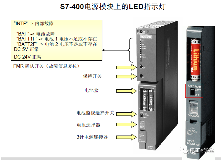

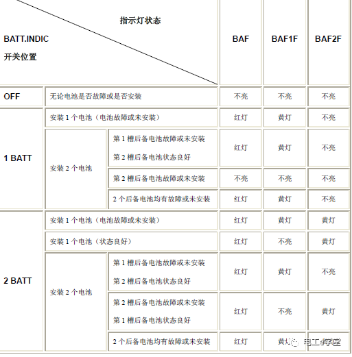

BAT位置:用于单槽宽度电源模板,监视电池后备状态。
1BAT位置:在双槽或三槽宽度电源模板中,监视一个电池的后备状态 2BAT位置:在双槽或三槽宽度电源模板中,监视两个电池的后备状态。
OFF 位置:不监视电池的后备状态。
用电源模板上的故障消息复位按钮(FMR)复位报错信息
关上电源盖
注意事项及相关案例注意:只能在系统通电或已经连接外部电池时才能更换电池,否则,CPU 内的用户程序将会丢失(对于使用RAM 卡的CPU )。
