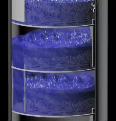

液泛,在精馏操作中,常常会遇到液泛。液泛现象相当复杂,液泛速度与两相的流量比和密度差,设备结构和尺寸,以及两相的粘度、表面张力和起泡性等都有关。不恰当的设备结构设计(如填充塔中填料支承板开孔不足,板式塔中降液管太小等),会使设备在运行中容易发生液泛,降低设备的处理能力。
精馏塔出现“液泛”现象该如何解决?答案在这里的图2

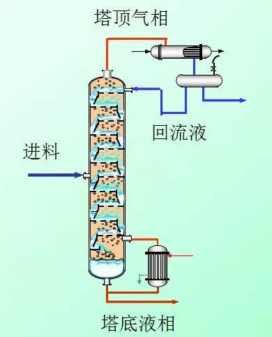

什么是液泛?气、液两相在塔内总体上呈逆行流动,并在塔板上维持适宜的液层高度,气、液两相适宜接触状态,进行接触传质。如果由于某种原因,使得气、液两相流动不畅,使板上液层迅速积累,以致充满整个空间,破坏塔的正常操作,称此现象为液泛。
设备内刚好发生液泛的两相流速称为泛点速度,但通常用连续相的流速来标志。泛点速度是设备通过能力的上限。
液泛特征:液泛开始时,塔的压降急剧上升,效率急剧下降。

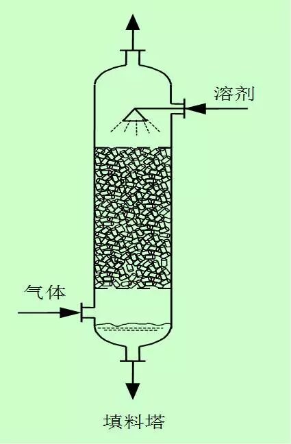

造成液泛的原因是什么?影响液泛的因素除气液流量外,还与塔板的结构,特别是塔板间距等参数有关。

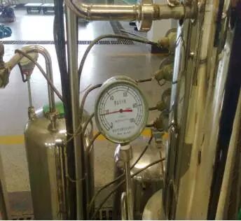

液泛有什么现象?出现液泛时,塔的压差和液位会出现波动:塔压差急剧上升时,塔底液位会下降;而压差突然下降时,液位会猛涨;同时塔的压力也会出现波动;产品纯度会下降。

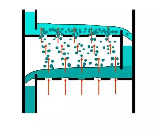

液泛有什么分类?根据液泛发生原因不同,可分为过量雾沫夹带液泛和降液管液泛两种不同性质的液泛。两种液泛互相影响和关相。其最终现象相同。
过量雾沫夹带液泛:
雾沫夹带造成返混,降低塔板效率。少量夹带不可避免,只有过量的夹带才能引起严重后果。
液沫夹带有两种原因引起,其一是气相在液层中鼓泡,气泡破裂 ,将雾沫弹溅至上一层塔板。可见,增加板间距可减少夹带量。
另一种原因是气相运动是喷射状,将液体分散并可携带一部分液沫流动,此时增加板间距不会奏效。随气速增大,使塔板阻力增大,上层塔板上液层增厚,塔板液流不畅,液层迅速积累,以致充满整个空间,即液泛。
由此原因诱发的液泛为液沫夹带液泛。开始发生液泛时的气速称之为液泛气速。
降液管液泛:
当塔内气、液两相流量较大,导致降液管内阻力及塔板阻力增大时,均会引起降液管液层升高。当降液管内液层高度难以维持塔板上液相畅通时,降液管内液层迅速上升,以致达到上一层塔板,逐渐充满塔板空间,即发生液泛。并称之为降液管内液泛。
