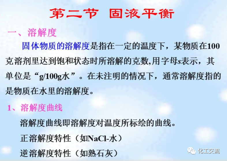

新型分离技术第二章结晶的图1

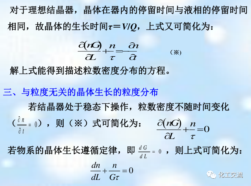

新型分离技术第二章结晶的图2

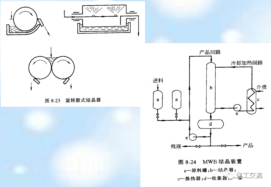

新型分离技术第二章结晶的图3

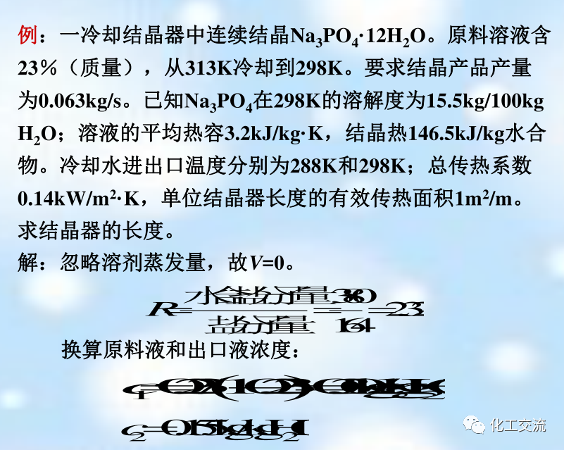

新型分离技术第二章结晶的图4

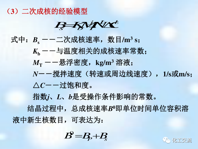

新型分离技术第二章结晶的图5

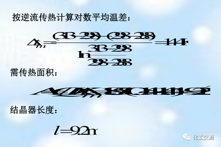

新型分离技术第二章结晶的图6
