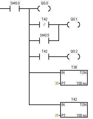

S7-200中SM0.0的用法:
1、SM0.0在程序运行时始终为ON。
2、SM0.0是一个无条件的常闭触点,用来启动无条件运行的指令。
只要上电,SM0.0必然是“1”。因此程序中那些不受任何条件限制,必须要执行的指令就用它作为触发触点。
3、问:程序有时要在指令前加SM0.0,为什么不直接连在母线上,不是一样吗?
最佳答案:
因为,S7-200的指令是不能直接连在“母线”上的,这不符合语法要求。
SM0.0是不可控的触点,适用于无条件触发的场合,并非每个指令都需要SM0.0。在其它场合,要用可控制的触点来触发指令,如I0.0、M0.0或各种比较指令等等。如果没有可控触点可用,就只能用SM0.0。
其他答案:
a、S7200编程中有规定,在输出类指令前必须有触点指令,有的时候输出指令不需要条件直接输出为1,但为了满足这样的编程约定就串连常为1的sm0.0在前面。
b、不同PLC厂家都有自己语法规定,SIEMENSS7-200梯形图就这样要求的,不能母线直接连输出指令(或子程序调用)。
c、一个程序用不用SM0.0在于多方面的需要,如果你不需要也能完成控制要求那不用当然好了。不过对于一些指令你还是非用它不可呢!另外在调试程序时它还是你的好帮手呢!
