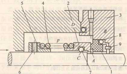

机械密封的工作原理与结构
      机械密封是靠一组研配的密封端面形成的动密封。机械密封的种类很多,但工作原理基本相同,其典型结构下图所示。
焦化设备维护:机械密封的图1
1-静环;2-动环;3-压盖;4-弹簧;5-传动座;6-固定销钉;7,8-O形密封圈;9-防转销
      机械密封主要由四大组成部分:由动环2和静环1组成的主要动密封件,动环与泵轴一起旋转,静环固定在压盖3内,用防转销9来防止它转动,靠动环与静环的接触端面A在运动中始终贴合,实现密封;由各静密封点(B、C、D点)所用的〇形或V形密封圈7和8组成的辅助密封元件;由弹簧4等元件组成的压紧元件;由传动座5及键或固定销钉6等组成的传动元件。
      机械密封中一般有四个可能泄漏点A、B、C和D。密封点A在动环与静环的接触面上,它主要靠泵内液体压力及弹簧力将动环压贴在静环上,防止A点泄漏。但两环的接触面A上总会有少量液体泄漏,它可以形成液膜,一方面可以阻止泄漏,另一方面又可起润滑作用。为保证两环的端面贴合良好,两端面必须平直光洁。密封点B在静环与压盖之间,属于静密封点。用有弹性的0形(或V形)密封圈压于静环和压盖之间,靠弹簧力使弹性密封圈变形而密封。密封点C在动环与轴之间,此处也属静密封,考虑到动环可以沿轴向窜动,可采用具有弹性和自紧性的V形密封圈来密封。密封点D在密封箱与压盖之间,也是静密封,可用密封圈或垫片作为密封元件。
      从结构上看,机械密封将容易泄漏的轴封,改为较难泄漏的静密封和端面径向接触的动密封。由动环端面与静环端面相互贴合的径向接触动密封是决定机械密封性能和寿命的关键。

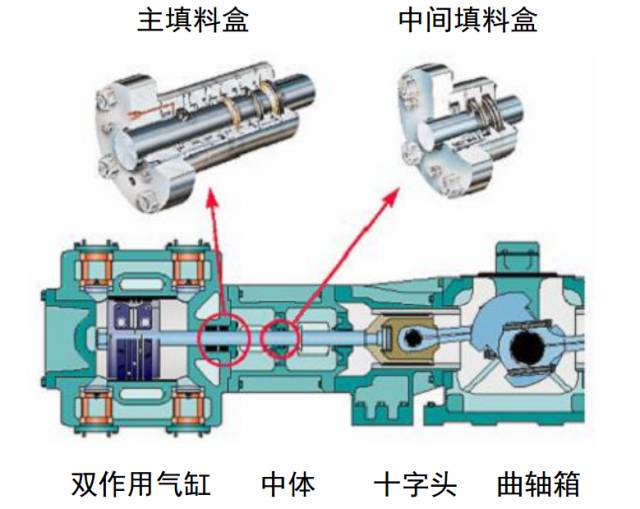

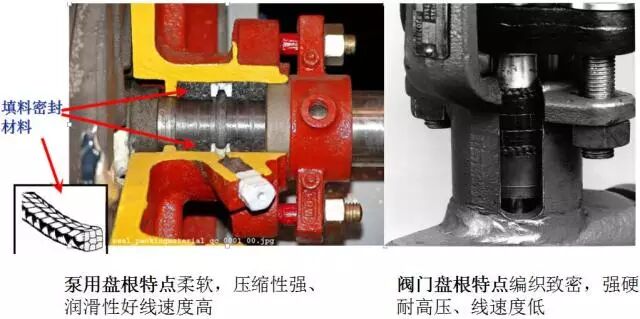

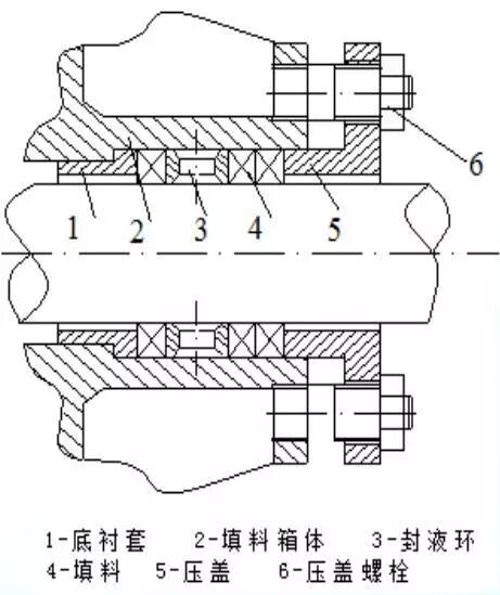

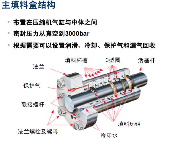

填料密封
焦化设备维护:机械密封的图3
填料密封按其结构特点可分为:
  •     软填料密封
  •     硬填料密封
  •     成型填料密封

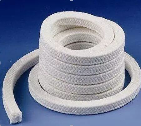

软填料密封
软填料类型:盘根
焦化设备维护:机械密封的图4
盘根通常由较柔软的线状物编织而成,通过截面积是正方形的条状物填充在密封腔体内,靠压盖产生压紧力,压紧填料,迫使填料压紧在密封表面(轴的外表面和密封腔)上,产生密封效果的径向力,因而起密封作用。
软填料适用场合:
盘根填料所选择的制造材料,决定了盘根的密封效果,一般来说盘根制造材料要受工作介质温度、压力及酸碱度的限制,且盘根所工作的机械设备的表面粗糙程度、偏心及线速度等,也会对盘根的材质选择有所要求。

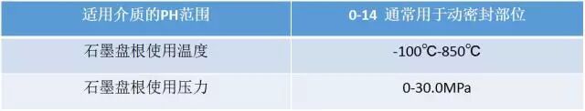

焦化设备维护:机械密封的图5
石墨盘根能耐高温、高压,是解决高温、高压密封问题的最有效的产品之一。耐腐蚀,密封性能优异,且作用稳定、可靠。

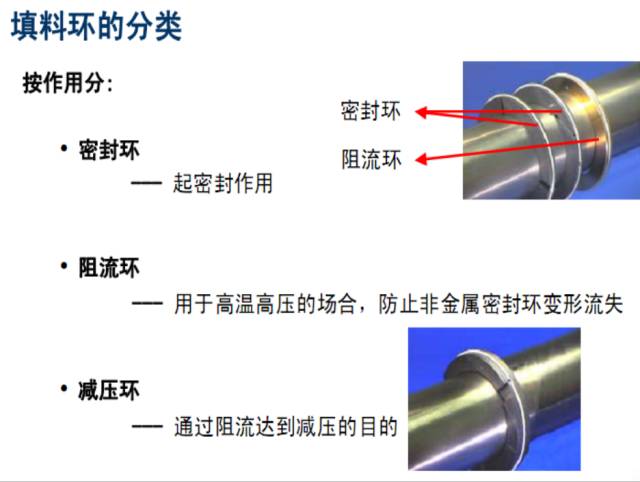

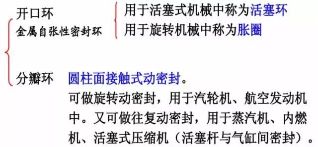

硬填料密封
硬填料密封有开口环和分瓣环两类。

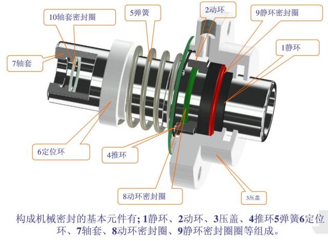

机械密封
焦化设备维护:机械密封的图12

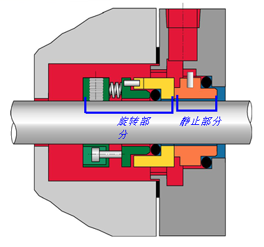

机封总是由旋转部件(黄色部分)和静止部件(橙色部分)两大部分组成,两相对运动的动,静环面成为密封的主密封面。
机械密封亦称端面密封,按国家有关标准定义为:由至少一对垂直于旋转轴线的端面在流体压力和补偿机构的弹力(或磁力)作用以及辅助密封的配合下保持贴合并相对滑动,而构成的防止流体泄漏的装置。

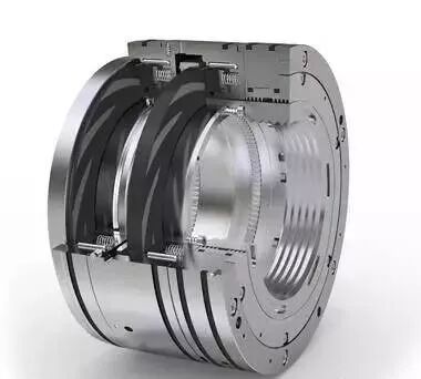

干气密封
焦化设备维护:机械密封的图14
干气密封即“干运转气体密封”是将开槽密封技术用于气体密封的一种新型轴端密封,属于非接触密封。
特点:
密封性能好,寿命长,不需密封油系统,功率消耗少,操作简单及运行维护费用低。干气密封作为不需任何密封端面冷却和润滑用油的无维修密封系统,正取代浮环密封和迷宫密封而成为石化行业高速离心压缩机轴封的主体密封。
适用场合:
离心式压缩机等高速等高速流体机械,适用于少量工艺气泄漏到大气中无危害的工况,如空压机,氮压机等。

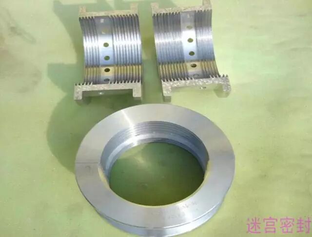

迷宫密封
焦化设备维护:机械密封的图15
迷宫密封是在转轴周围设若干个依次排列的环行密封齿,齿与齿之间形成一系列截流间隙与膨胀空腔,被密封介质在通过曲折迷宫的间隙时产生节流效应而达到阻漏的目的。

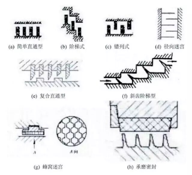

焦化设备维护:机械密封的图16
迷宫密封是离心式压缩机级间和轴端最基本的密封形式,根据结构特点的不同,可分为平滑式、曲折式、阶梯式及蜂窝式等四种类型。
平滑式迷宫密封
平滑式迷宫密封有整体和镶片两种结构,它结构简单,便于制造,但密封效果较差。
曲折式迷宫密封
曲折式迷宫密封也分整体和镶片两种结构,这种迷宫密封的结构特点,是密封齿的伸出高度不一样,而且高低齿相间排列,与之相配的轴表面,是特制的凹凸沟槽,这种高低齿与凹凸槽相配合的结构,使平滑的密封间隙变成了曲折式,因此,增加了流动阻力,提高了密封效能。但只能用在有水平剖分面的缸体或隔板中,并且密封体也要作成水平剖分型。
阶梯式迷宫密封
阶梯式迷宫密封从结构上分析它类似于平滑式迷宫密封,而密封效果却与曲折式迷宫密封近似,常用于叶轮盖板和平衡盘处。
蜂窝式迷宫密封
蜂窝式迷宫密封的密封齿片焊成蜂窝状,以形成复杂形状的膨胀室,它的密封性能优于一般密封形式,适用于压力差较大的场合,如离心式压缩机的平衡盘密封。蜂窝式迷宫密封制造工艺复杂,密封片强度高,密封效果较好。

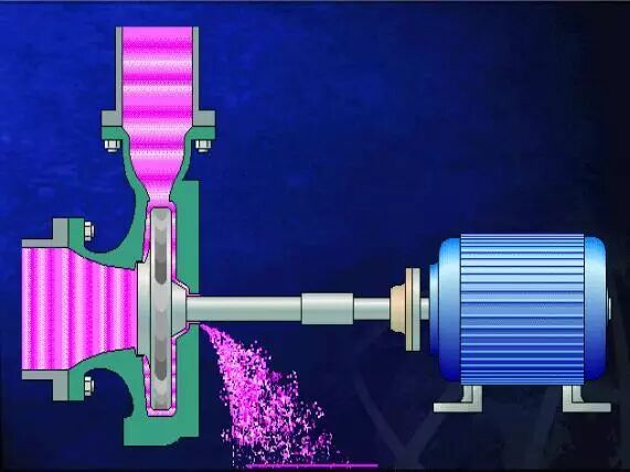

动力密封
化工泵在与运转时,副叶轮所产生的压头平衡了主叶轮出口高压液体,从而实现密封。停车时,副叶轮不起作用,因此必须同时配备停车密封装置解决停车时可能产生的化工泵泄漏。副叶轮密封结构简单、密封可靠、使用寿命长,化工泵运转中可实现滴水不漏,因此在化工泵输送含杂质介质的泵上经常采用。
