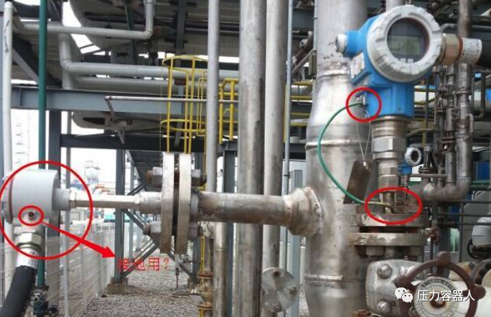

静电跨接应该怎么做?
《化工企业静电接地设计技术规程》(HGJ28-90)目前编号变更为HG/T20675-1990。该规程第2.7.5条规定:当金属法兰采用金属螺栓或卡子相紧固时,一般情况可不必另装静电连接线。
在腐蚀条件下,应保证至少有两个螺栓或卡子间的接触面,在安装前去锈和除油污,以及在安装时加防松螺帽等。
《化工企业静电接地设计技术规程编制说明》对第2.7.5条的解释如下:从不少单位的实践经验来看,用金属螺栓相连的金属法兰之间,单是螺栓相连,已具有足够的静电导通性。在有腐蚀条件下的安装要求,为的是确保导通性。
《石油化工静电接地设计规范》(SH3097-2017)作为企业规范,严于国家标准和行业标准。该规范第4.3.3条规定,在管道系统上,当金属法兰采用金属螺栓或卡子紧固时,一般可不必另装静电连接线,但应保证至少有两个螺栓或卡子间具有良好的导电接触面。
《石油库设计规范》(GB 50074-2014)第14.2.14 条规定:输油(油气)管道的法兰连接处应跨接。当不少于5根螺栓连接时,在非腐蚀环境下可不跨接。
《汽车加油加气站设计与施工规范》(GB 50156—2002 )第10.3.3条规定:在爆炸危险区域内的油品、液化石油气和天然气管道上的法兰、胶管两端等连接处应用金属线跨接。当法兰的连接螺栓不少于5根时,在非腐蚀环境下,可不跨接。
GB50235-2010《工业金属管道施工及验收规范》第6.12.2条规定:管道系统的对地电阻值超过100Ω时,应设两处接地引线。接地引线宜采用焊接形式。
SH3501-2011《石油化工有毒可燃介质施工及验收规范》:第6.2.16条有静电接地要求的不锈钢管道,导线跨接或接地引线应采用不锈钢板过渡,不得与不锈钢管直接连接。
安装图以CD90B4-88作为参考
