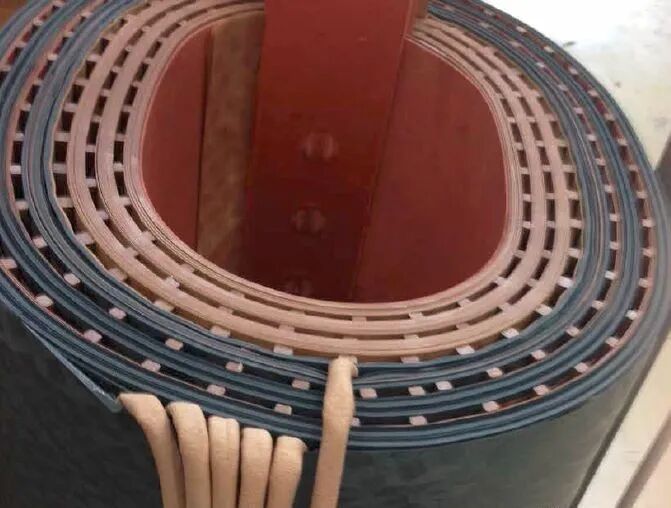

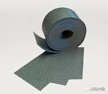

DPE绝缘纸是由100%天然木质纤维制作而成的,是一种专门应用于配电变压器高压线圈层间及高低压线圈间绝缘的新型绝缘纸(如图1),DPE绝缘纸具有更强的电气性能、干燥用时短、浸油速度快、耐热等级高等特性,这些特性可以优化变压器的整体设计,缩短变压器的干燥以及浸油时间,进而节约生产成本,提高产品的市场竞争力。
DPE绝缘纸在植物油变压器中的应用- DPE绝缘纸与植物油配合构成的油纸绝缘系统的图1
DPE绝缘纸在植物油变压器中的应用- DPE绝缘纸与植物油配合构成的油纸绝缘系统的图2 图1    DPE绝缘纸以及使用DPE制造的变压器线圈

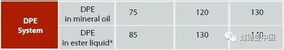

DPE绝缘纸属于B级(130℃)固体绝缘材料。在植物油中,DPE绝缘纸的耐温可达140℃。在植物油变压器中,DPE绝缘纸允许的最大温升为85℃,线圈最热点温度为120℃,绝缘系统温度为140℃(如图2)。
DPE绝缘纸在植物油变压器中的应用- DPE绝缘纸与植物油配合构成的油纸绝缘系统的图3
DPE绝缘纸在植物油变压器中的应用- DPE绝缘纸与植物油配合构成的油纸绝缘系统的图4
图2 基于IEEE标准要求测定的DPE绝缘纸耐热性能

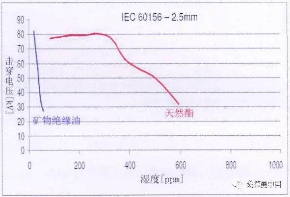

植物油的主要成分是甘油三酸酯,甘油三酸酯中含有羟基和羰基等亲水基团,具有良好的水分吸附效应。在相同温度下,天然酯植物油的相对饱和含水量远远大于矿物油,当含水量超过500ppm后,天然酯植物油中的水分含量达到相对饱和,水分会从溶解水转变成分散水,在电场的作用下发送极化,沿着电场分布形成电场小桥,使得击穿电压降低(如图4)。
DPE绝缘纸在植物油变压器中的应用- DPE绝缘纸与植物油配合构成的油纸绝缘系统的图6 图4 击穿电压与含水量的相关性

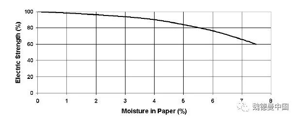

在变压器绝缘系统中,绝缘纸水分含量是决定电气性能强弱的主要因素之一,水分含量越低,绝缘纸的电气性能越强(如图5)。
DPE绝缘纸在植物油变压器中的应用- DPE绝缘纸与植物油配合构成的油纸绝缘系统的图7 图5 固体绝缘材料含水量和电气强度的相关性

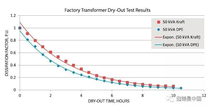

在独特的工程合成以及制造工艺帮助下,DPE绝缘纸的初始含水量低于传统绝缘纸,脱水速度也高于传统绝缘纸。DPE绝缘的纸烘干速度比传统绝缘纸烘干速度快20%-30%(如图6),在相同的烘干时间内,DPE绝缘纸具有更高的干燥程度,其电气性能也更强。由于绝缘纸采用天然木质纤维为基础原材料,相对于植物油,DPE绝缘纸的吸水能力更强,因此变压器浸入植物油后,DPE绝缘纸可以吸收植物油中的散水,降低植物油的含水量,进而提高植物油的击穿电压,提高变压器绝缘系统的绝缘强度。因此,使用DPE绝缘纸可以改善因植物油含水量高而导致的变压器寿命以及可靠性降低等问题。
DPE绝缘纸在植物油变压器中的应用- DPE绝缘纸与植物油配合构成的油纸绝缘系统的图8 图6 应用DPE绝缘纸与牛皮纸变压器干燥时间对比

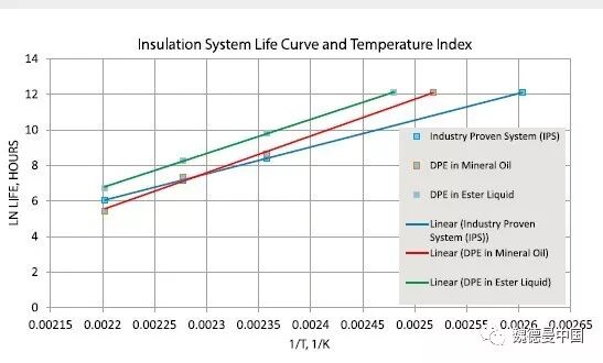

国内外学者经过大量实验发现,固体绝缘材料老化到一定程度后,植物油浸绝缘材料的老化速度明显低于矿物油浸绝缘材料,而在绝缘材料的寿命末期,其将会失去大部分机械性能,固体绝缘材料会非常易碎。在变压器运行过程中,其内部的油浸绝缘纸会受到热、电、振动等方面的影响,使得油浸绝缘纸容易损坏或者被击穿,而且很难更新或替代。因此,变压器的理论运行寿命实际上是由变压器中固体绝缘材料的使用寿命决定。根据IEC60076-14标准,基于大量的绝缘纸老化实验证明,高耐热等级的绝缘纸在植物油中展现了更优良的寿命特性(如图7)。
DPE绝缘纸在植物油变压器中的应用- DPE绝缘纸与植物油配合构成的油纸绝缘系统的图9
图7 绝缘系统寿命曲线和耐热指数

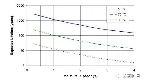

固体绝缘材料中的含水量是决定其使用寿命的一个主要因素之一,在相同的运行温度下,固体绝缘材料中的含水量越低,其使用寿命越强(如图9)。由于DPE绝缘纸干燥速度比传统绝缘材料高25%-30%,在相同的烘干时间内,DPE绝缘纸的含水量更低,其使用寿命也更长,变压器的运行寿命以及可靠性也更强。
DPE绝缘纸在植物油变压器中的应用- DPE绝缘纸与植物油配合构成的油纸绝缘系统的图10
图8 固体绝缘材料含水量和使用寿命的相关性

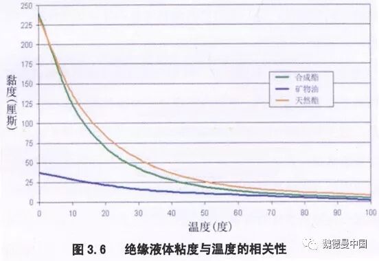

变压器器身浸油一般在室温环境(25℃)下进行。在室温条件下,天然酯植物油的黏度约是矿物油粘度的3倍(如图9)。目前对于因植物油较高的黏度而造成变压器散热性能下降的问题,主要采用了以下两种方式来解决:(1) 采用更高耐热等级的固体绝缘材料;(2)优化或增设变压器散热结构,采用强油循环冷却,显而易见,采用更高耐热等级的绝缘材料,对于生产商而言,无疑会降低变压器的生产成本。
DPE绝缘纸在植物油变压器中的应用- DPE绝缘纸与植物油配合构成的油纸绝缘系统的图11
图9 绝缘液体粘度与温度的相关性

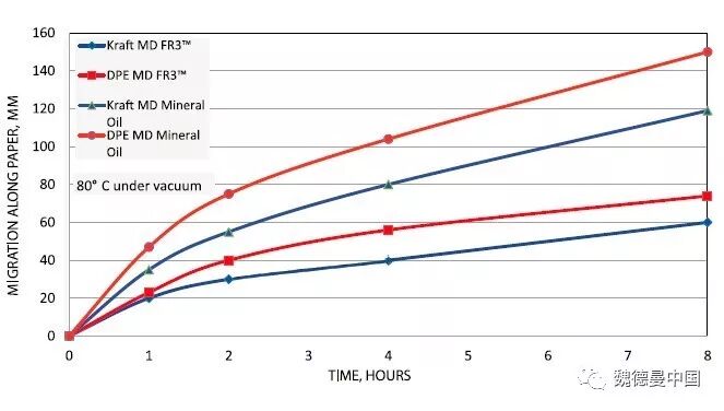

DPE具有优良的吸油特性,无论在矿物油中还是在植物油中,DPE绝缘纸的吸油速度均比传统绝缘纸快25%左右(如图10),使用DPE绝缘纸无疑会大大降低植物油变压器浸油时间,提升变压器的生产效率,这种特性对于高粘度的植物油变压器更为重要。由于DPE绝缘纸吸油速度高,在相同的注油/浸油条件下,使用DPE绝缘纸可以降低变压器浸油时间,提升变压器的生产效率。绝缘纸经充分浸油后,其绝缘性能以及使用寿命要远高于未经浸油的绝缘纸,因此在相同的浸油时间内,DPE绝缘纸比传统绝缘纸吸油更充分,相比传统的绝缘纸,DPE在植物油中具有更强的耐电性能以及更长的使用寿命,使用DPE制造的植物油变压器也具有更强的可靠性以及更长的使用寿命。
DPE绝缘纸在植物油变压器中的应用- DPE绝缘纸与植物油配合构成的油纸绝缘系统的图12 图10 DPE绝缘纸与传统绝缘纸吸油速度对比
