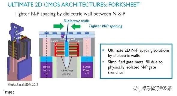

forksheet 器件最近被 imec 提出作为最有前途的器件架构,以扩展 GAA 纳米片器件的生成,并具有超出 2nm 技术节点的额外缩放和性能。与纳米片器件不同,这些片现在由tri-gate forked结构控制——通过在栅极图案化之前在 p 和 nMOS 器件之间引入介电壁(dielectric wall )来实现。该壁将 p 栅极沟槽与 n 栅极沟槽物理隔离,允许比 FinFET 或纳米片器件更紧密的 n 到 p 间距。早期基于 TCAD 模拟的技术评估显示,这个晶体管拥有卓越的面积和性能可扩展性。性能提升主要归因于减小的米勒电容——由更小的栅极-漏极重叠导致。

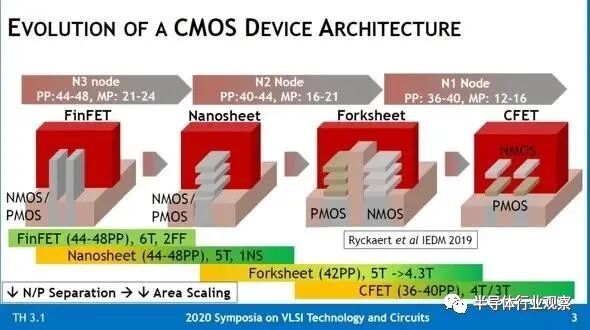

在2019年的VLSI座谈会上,imec表示将会把CFET应用到5纳米、3纳米、2纳米上,笔者就此向其中一位演讲者提出:“imec计划从哪个技术节点开始使用CFET”?得到了以下回答:“就此,目前imec还没有达成一致意见”。
后来,imec在其内部达成了以下共识:3纳米之前采用Nanosheet、2纳米采用Forksheet、1纳米采用CFET。也就是说,在此次VLSI座谈会上,imec的其他发言人,如Sujith Subramanian先生,也是基于以上技术蓝图而做的发表。(如下图)
聚焦 | 2nm后,晶体管的新选择的图1
图一
从上图可以清晰地看出FinFET、Nanosheet、Forksheet、CFET的结构变化。从FinFET到CFET,通过将Contact Poly Pitch(PP)做到最小、分离nMOS和pMOS,以达到缩小SRAM面积的效果。
在历年的VLSI座谈会上从未出现过Forksheet这中晶体管结构,今年是第一次,首先做成Nanosheet、然后用绝缘壁膜将其内部分离,就能将nMOS和pMOS分离(如下图),与其说将nMOS和pMOS的Nanosheet分离有意义,不如说工艺的削减更有意义。

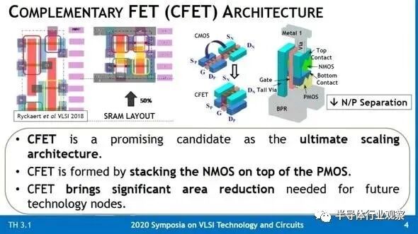

此外,在1纳米中,采用了将nMOS和pMOS纵向排列的CFET(如下图8),虽然CFET的工艺流程非常复杂,但毫无疑问,极大地缩小了CMOS、SRAM的面积,达到了集成化。问题是---是否做到了人们所期待的晶体管的特性,这是未来研发的关键。
