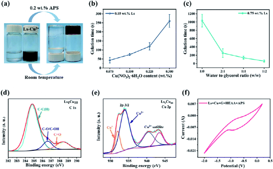

图解
Ls-Cu 2+ 氧化还原对诱导Ls-Cu@WG-PHEAA有机水凝胶的设计机制
北京林业大学郝翔/彭锋:超快制备有机水凝胶:具有紫外线阻断、抗冻、抗干燥和皮肤表皮传感特性的图3
1 (a) 有机水凝胶前体在无/有 Ls-Cu 2+ 催化剂的情况下在水-甘油共溶剂中的聚合。(b) 不同的 Cu 2+ 浓度和 (c) 不同的水与甘油比例对凝胶化速率的影响。Ls-Cu 2+ 对的(d)C 1s 和(e)Cu 2p 区域的 XPS 信号。(f) Ls 电极在 Cu(NO 3 ) 2 ·6H 2 O、甘油、HEAA 和 APS 的混合溶液中的 CV 曲线。

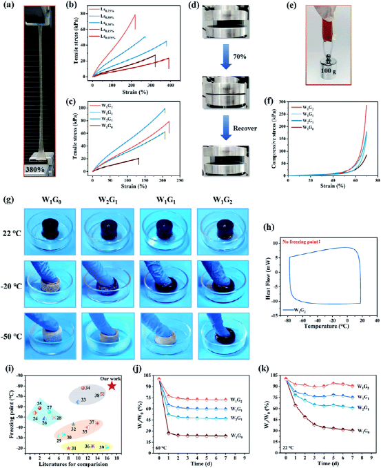

机械性能和防冻 /干燥性能
北京林业大学郝翔/彭锋:超快制备有机水凝胶:具有紫外线阻断、抗冻、抗干燥和皮肤表皮传感特性的图4
2 Lsx% 和 WxGy 凝胶的机械性能。

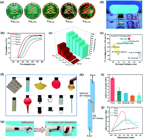

紫外线屏蔽和粘合性能。
北京林业大学郝翔/彭锋:超快制备有机水凝胶:具有紫外线阻断、抗冻、抗干燥和皮肤表皮传感特性的图5
图3 紫外线屏蔽和粘合性能。
3 (a) 覆盖“BJFU”标志的 2 mm 厚 Ls x% 凝胶的照片。(b) Lsx% 凝胶在 200 到 800 nm 波长范围内的透射率。(c) 典型可见光 (550 nm) 和紫外 (365 nm) 光通过 Ls x% 凝胶的透射率。(d) 证明 Ls0.75% 凝胶具有出色的紫外线阻挡能力。(e) 在凝胶厚度和紫外线屏蔽能力方面比较我们的工作和参考结果的图表。凝胶粘附在各种基材表面的照片,包括 (f) 纸、玻璃、树叶、花瓣、木材、橡胶、磁铁、葡萄、铝、石头、聚四氟乙烯 (PTFE)、银 和钛箔和 (g) 人类手臂的表皮。(h) 通过搭接剪切强度测试对凝胶的粘附定量的示意图。(i) W 1 G 2 凝胶在五种典型基材上的粘附强度。(j) W x G y 凝胶在单一木材基材上的粘附强度。

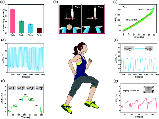

表皮感觉研究
北京林业大学郝翔/彭锋:超快制备有机水凝胶:具有紫外线阻断、抗冻、抗干燥和皮肤表皮传感特性的图6
4 (a) W x G y 凝胶的电导率。(b) 不含和含甘油的凝胶(W 1 G 0 和W 2 G 1 )在 -20 °C 下的灯泡亮度演示。(c) 相对电阻变化 (ΔR/R 0 ) 与外加应变之间的关系。W 2 G 1 凝胶组装成可穿戴表皮传感器,实时监测人体动作和细微发音。当女孩弯曲她的手背 (d) [(e) 是 (d)] 和手指 (f) 的放大图像,并发音“是或否”(g) 时,监测相对阻力变化。
