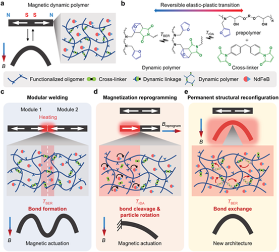

图1 磁性动态聚合物( MDP)的工作机理和功能示意图。 a) MDP 组成的示意图。NdFeB 微粒嵌入具有可逆化学键的动态聚合物 (DP) 中。b)基于DA反应的DP在不同温度下通过网络拓扑转变的可逆弹塑性转变方案。用于网络排列的游离呋喃和 DA 加合物键之间的键交换反应在温和温度 (TBER) 下占主导地位,并且在升高的温度 (TrDA) 下有利于可逆键断裂。c) 在接近 TBER 的温度下 MDP 模块的模块化焊接示意图。d) 在 TrDA 的磁场下通过键裂解和粒子旋转进行磁化重编程的示意图。e) 通过 TBER 应力松弛的塑性磁导永久结构重构 MDP 的示意图。

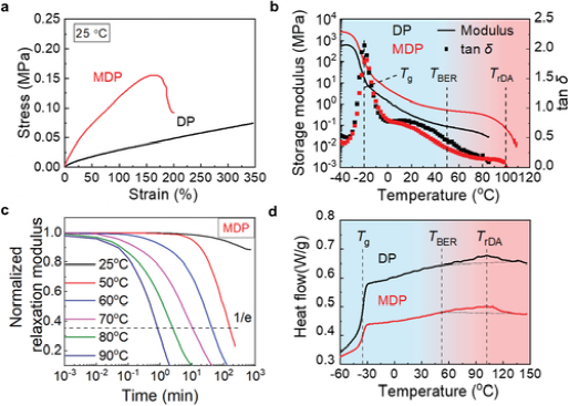

图2 DP 和 MDP 的机械和热机械特性。 a) DP 和 MDP 的拉伸应力-应变曲线。b) DP 和 MDP 从 -40 到 120 °C 的 DMA 加热曲线,具有显着的特征玻璃化转变温度 (T g )、键交换反应温度 (TBER) 和 rDA 反应温度 (TrDA)。c) 在不同温度下 MDP 的应力松弛测试中,归一化松弛模量随时间的变化。d) DP 和 MDP 从 -60 到 150 °C 的 DSC 加热曲线,具有显着的特征温度。

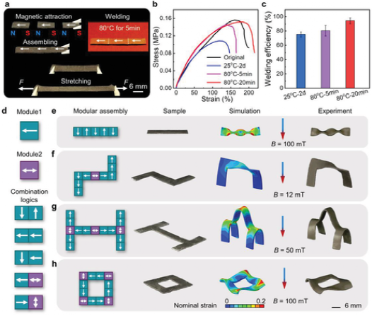

图3 磁辅助模块化组装,无缝焊接 a) 由三个 MDP 模块组成的长条组件的图像,通过磁引力和红外 (IR) 光加热(80°C 持续 5 分钟)。b) 在不同条件下加工的原始样品和焊接 MDP 样品的拉伸应力-应变曲线。c) 加工条件对加工后的 MDP 焊接效率的影响。d)方形单向磁化模块和具有五个双单元组合逻辑的双向磁化模块通过磁引力的示意图。e-h) 各种组装 2D 平面结构的示意图设计、有限元分析和实验结果,具有用于复杂形状变形的程序磁化:扭曲条 (e)、“Z”形结构 (f)、“H” ”形结构(g )和方形环结构( h)。

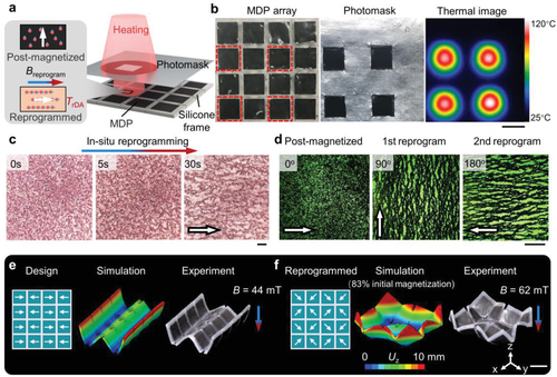

图4 MDP中磁化的原位重编程。 a)在磁场下使用红外光源和光掩模对硅胶封装的 MDP 阵列进行磁化重编程的示意图。磁性粒子可以通过 T rDA 处的外部磁场重新排列。b) 制造的 4 × 4 MDP 阵列、铝光掩模和暴露于 IR 照明后的温度分布的图像。c) 在 35 mT 磁场下,在110 °C 左右,MDP 中 NdFeB 颗粒原位重新排列的显微镜快照。d)沿外部磁场方向从初始各向同性分散到链状结构的多次磁化重编程循环。e,f) 具有初始磁化强度 (e) 和重新编程磁化强度 (f) 的 MDP 阵 列的设计、模拟和实验结果。

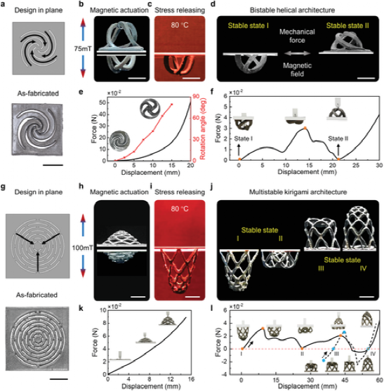

图5 MDP 的磁辅助永久 3D 结构重构,用于制造复杂的多稳态架构。 a) 原理图设计和带有螺旋切口的制造平面剪纸(螺旋设计)。黑色箭头粗略地表示磁化。b) 平面螺旋结构的磁致动。c) 红外辐射下磁驱动螺旋结构的应力释放过程。d) 重塑双稳态螺旋结构的机械或磁驱动。e,f)拉伸试验中螺旋设计的力/旋转角-位移曲线和快照:初始平面结构(e)和重塑的 3D 结构(f)。g) 原理图设计和具有同心圆弧切割的平面剪纸(同心圆弧设计)。h) 平面同心圆弧结构的磁驱动。i) 红外辐射下磁驱动同心圆弧结构的应力 释放过程。 j) 具有四个稳定状态的多稳态 3D 剪纸架构的图像。k,l) 拉伸试验中同心圆弧设计的力-位移曲线和快照:初始平面结构 (k) 和重塑的 3D 结构 (l)。

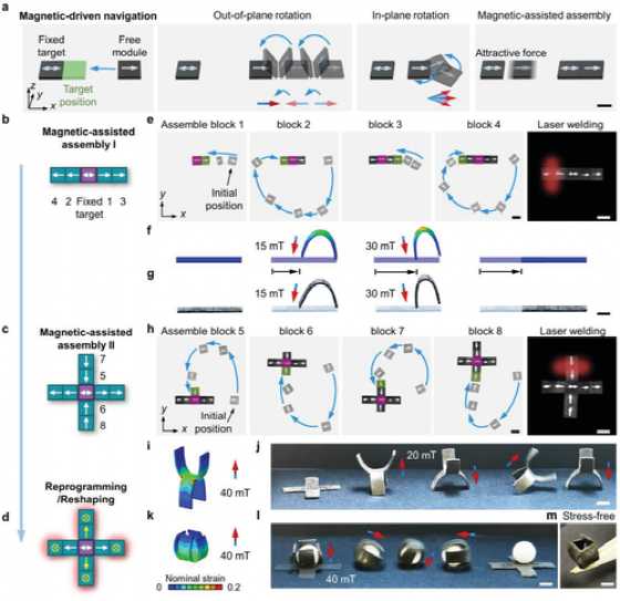

图6 MDP 模块的磁驱动远程导航和组装,具有可重新编程驱动和可重新配置架构的组合功能。 a) MDP模块的磁驱动远程导航和组装机制。b,c) 条形 (b) 和十字形 (c) 的 MDP 模块的组装逻辑。d) 磁化重编程和重塑。e) (b) 中条带结构的组装。f,g) 有限元分析 (f) 和 (b) 中组装条带结构的动态爬行运动 (g) 的实验演示。h) (c) 中交叉结构的组装。i,j) 有限元分析 (i) 和 (c) 中组装的交叉结构的动态旋转运动 (j) 的实验演示。k,l) 有限元分析 (k) 和交叉结构动态运动 (l) 的实验演示,在 (d) 中具有重新编程的磁化强度,用于在顺时针旋转磁场下转移球体的封装和滚动运动。m) 重新编程和重塑后交叉结构的永久结构重构。
