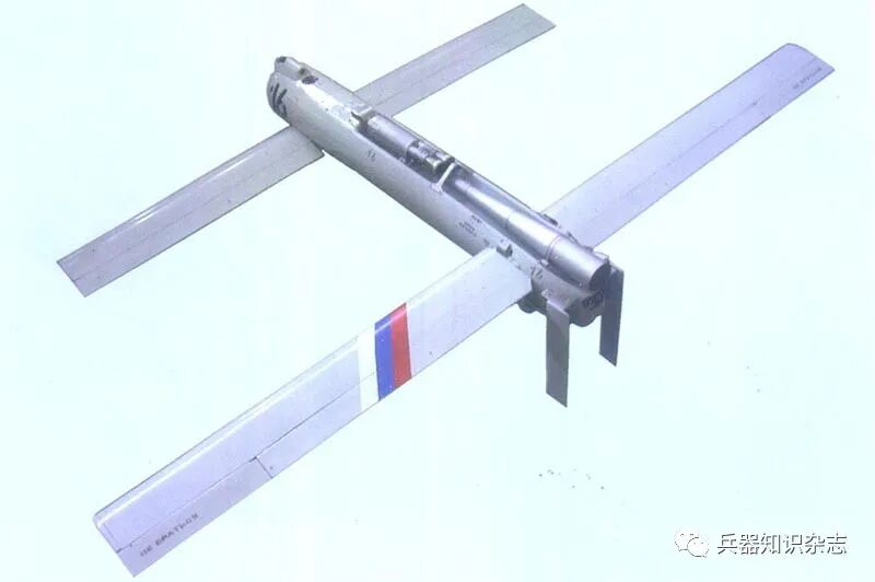

无人机和巡飞弹,有啥区别?的图1

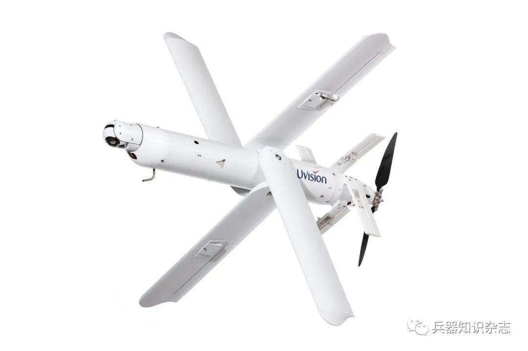

无人机和巡飞弹,有啥区别?的图2

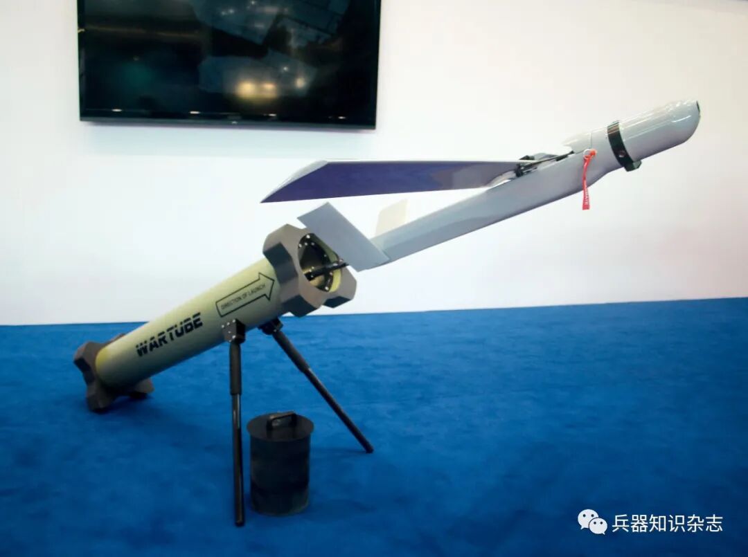

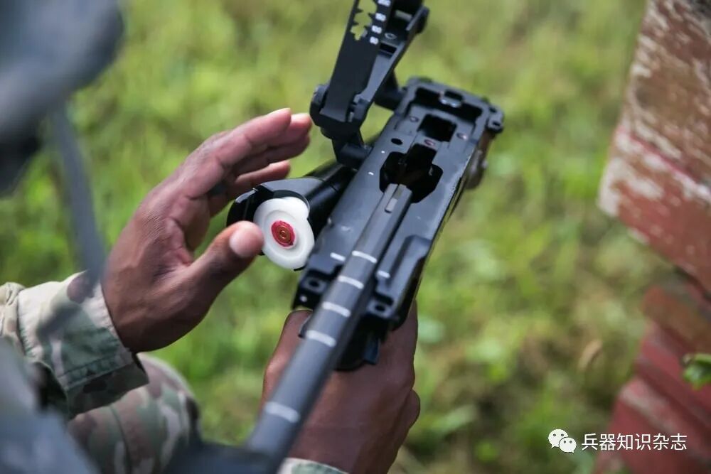

  ▲ 英国“无人机”40巡飞弹,除了像“弹簧刀”那样用专门的小型发射筒发射,它还能用40毫米榴弹发射器发射

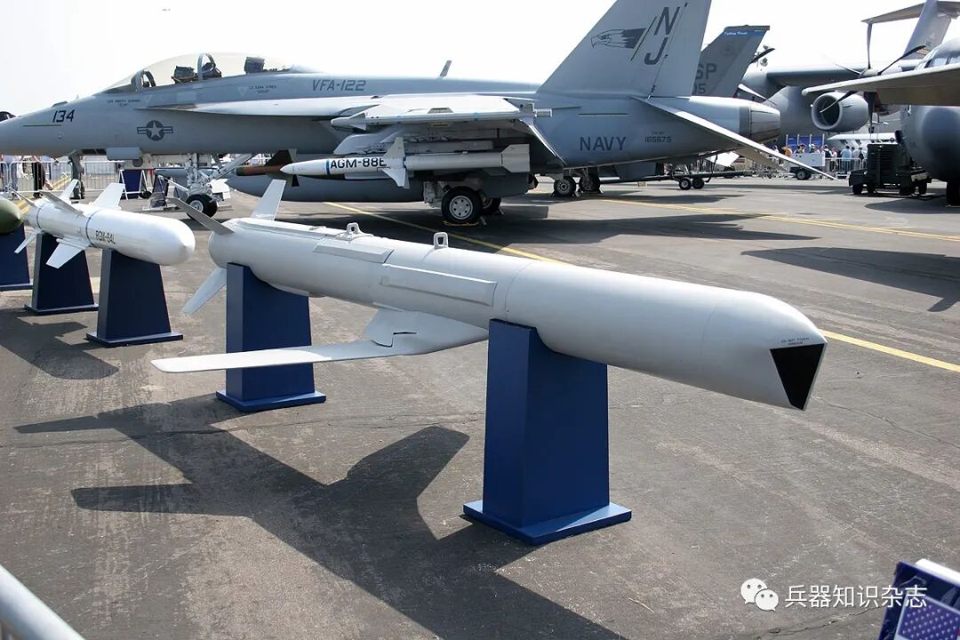

  导弹的翅膀,也就是弹翼,基本上都“小”。大多为四片一组,弹体中部会有一组。远程对地攻击巡航导弹上,主弹翼会两片一组,发射前折叠,展开后类似后掠翼飞机。
无人机和巡飞弹,有啥区别?的图4
  ▲ 飞机那挂的是AGM-88E“哈姆”反辐射导弹,左后方是RGM-84L“鱼叉”舰舰导弹,中部四片弹翼+尾部四片尾翼,是导弹的常见布局;前面的SLAM空地导弹,从“鱼叉”导弹发展而来,主打远程对地攻击,因此把中部四片弹翼换成了两片更长的折叠翼

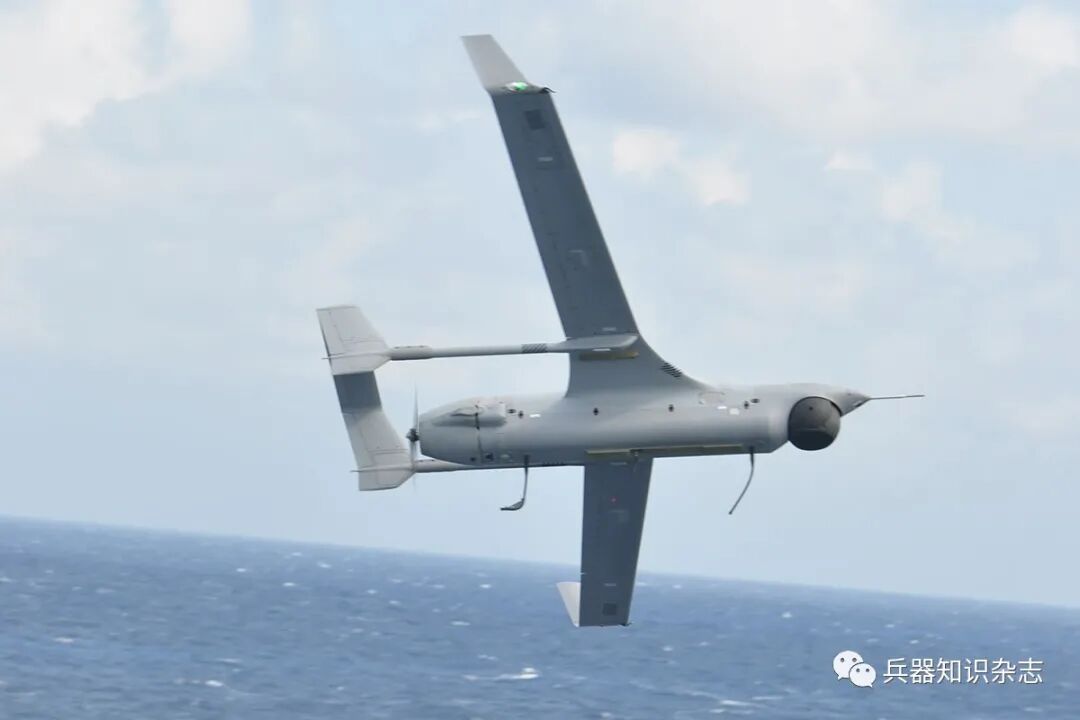

  无人机的机翼,大而全,而且大多数不折叠,发射前和飞行中都是一个模样。
无人机和巡飞弹,有啥区别?的图5
  ▲ 美国RQ-21A“黑杰克”无人机,机翼、尾翼上的控制舵面比较齐全,不像导弹弹翼那样简单

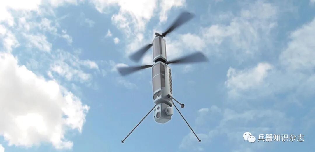

  巡飞弹的翅膀,则是“大多折叠花样多”。有的类似无人机的机翼,有的类似巡航导弹的折叠翼。还有一些巡飞弹,完全是旋翼结构的,比如以色列“萤火虫”单兵巡飞弹。但一般来说,巡飞弹的弹翼都可以折叠,这样发射时更像“弹”。每一片看起来,要比无人机的机翼简单,有些像拉长的导弹弹翼。

  ▲ 以色列“萤火虫”单兵巡飞弹。旋翼构型的巡飞弹现在还比较少,因为它的滞空时间、作战半径不大,成本优势相对来说也不高。但对于小部队在城市、山区环境作战,它很有前途

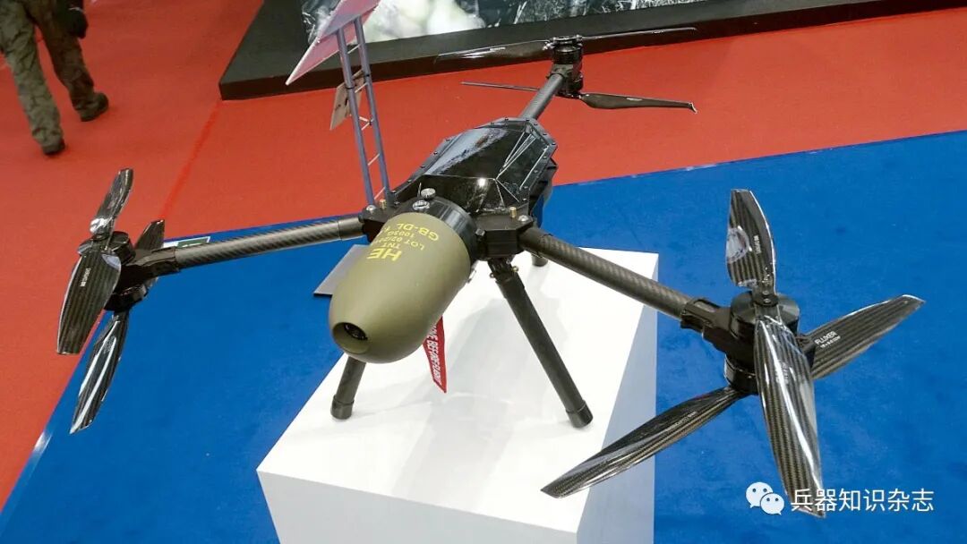

  ▲ 波兰的“战友”V,一个高爆战斗部位于机身旁,显然是固定住不会投放的,因此它是巡飞弹
