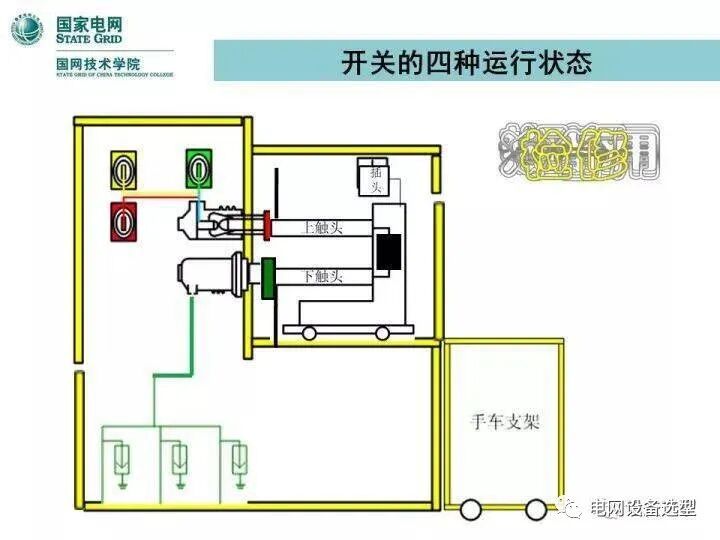

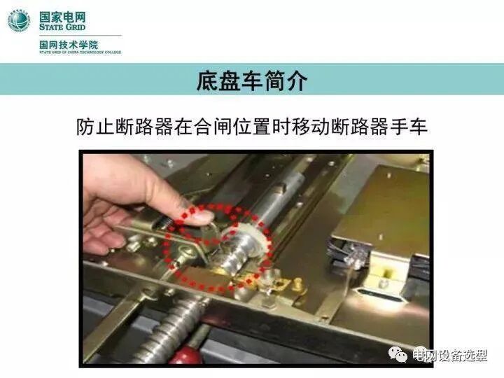

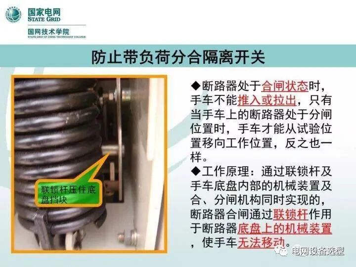

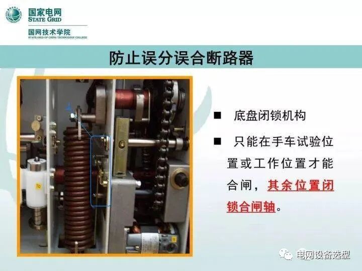

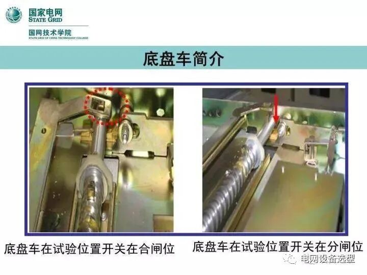

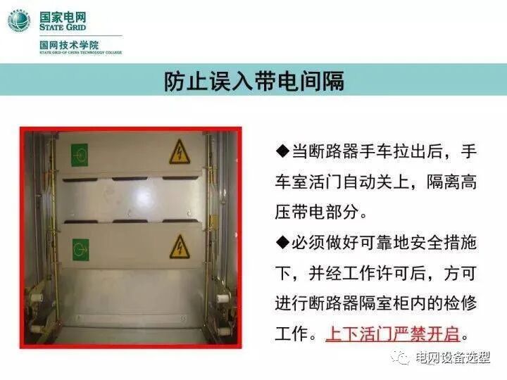

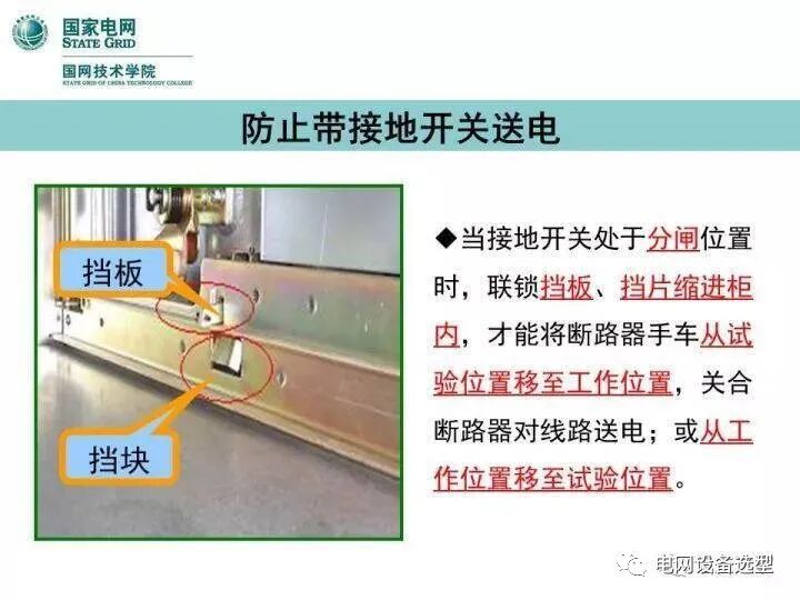

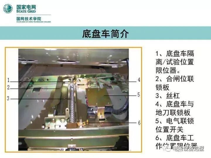

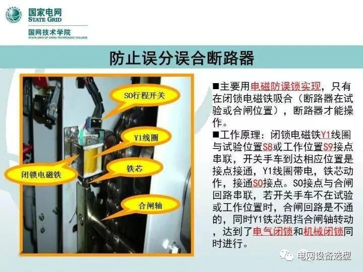

2.2  下面仅以KYN28型中置式开关柜为例,谈一下"五防"闭锁的使用可靠性问题。KYN28型中置式开关柜,是目前国内12kV电压等级配电站中选用的主流开关柜之一。其"五防"联锁装置,结构设计先进,生产标准化程度高,有许多专业厂生产,并向各成套设备厂提供"五防"闭锁转轴副、断路器底盘车及导轨。柜上的"五防"闭锁装置,主要由安装于框架右侧板中下部的转轴副和装于断路器底盘车内的多接点位.置开关及装于继电器室面板上的显示器等组成。主要功能是:
①防止断路器处合闸状态时由试验位置推进到工作位置;
②防止断路器处合闸状态时带电拉出;

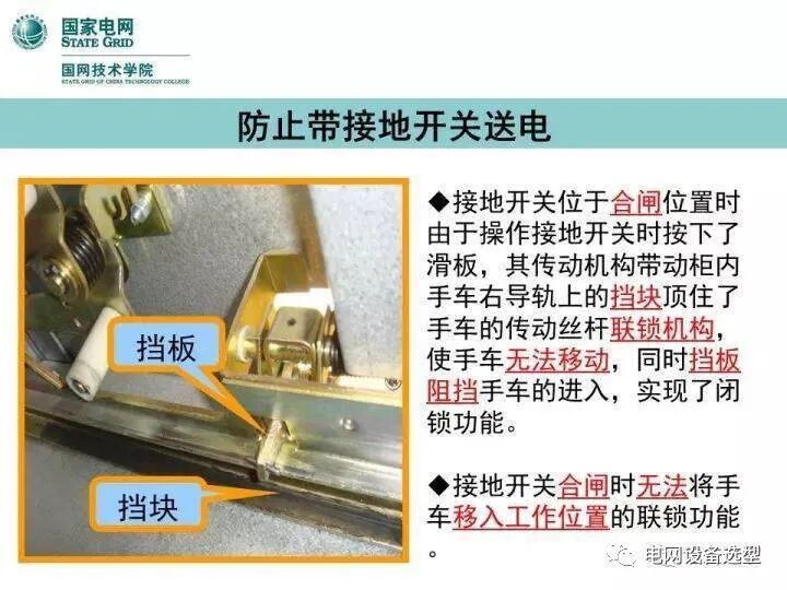

③防止接地刀处于合闸位置时将断路器推进到工作位置;
④防止断路器处于工作位置时误合接地刀;
⑤防止断路器处于工作位置时开启前下门和后封板。
该型开关柜"五防"装置失效的常见问题有如下:

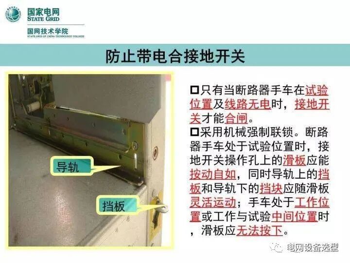

1、接地刀处于合闸位置时,断路器手车将闭锁闪挡撞弯,被推进到工作位置。这样可引发"带接地线合闸"电气误操作的事故;
2、断路器处于工作位置时,由于闭锁闪的弯曲失效,可使接地刀误合而引发带电合接地刀的电气误操作事故;
3、往往因联锁转轴的扭转过力,将联锁轴机构上的铝支架等件损坏,使整套"五防"联锁装置失效。
