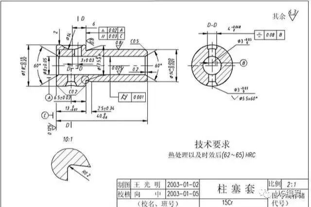

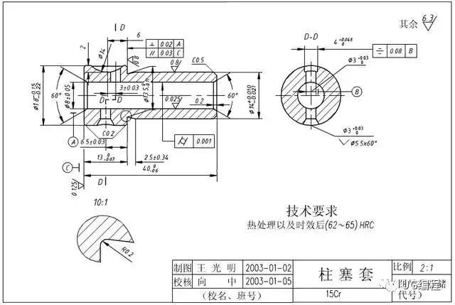

表达零件的图样称为零件图。它是制作和查验零件的根据,是工艺部分进行工艺道路制作的根据,是质检部分进行查验的根据。
1零件图的内容我们首要应该知道的是,一个无缺的零件图应包括哪些内容。

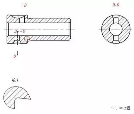

1)图形:用一组视图(包括视图、剖视图、断面图等),无缺、明晰和简便地表达此零件的结构形状。
从零初步学机械,怎么画好一张零件图?详细的步骤的图2

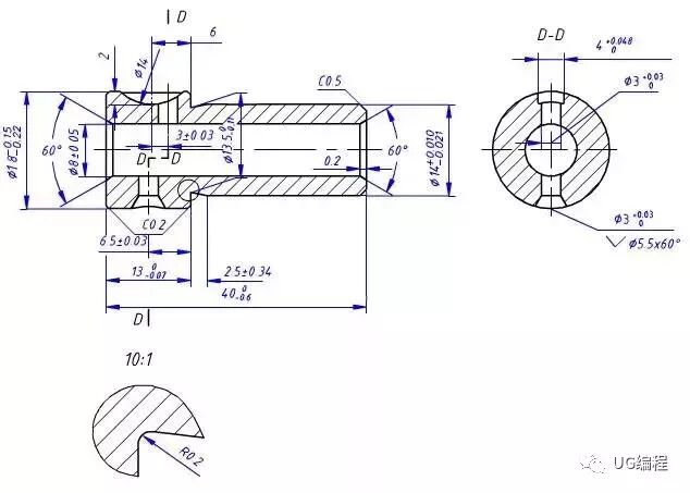

2)标准:用一组标准,无缺、明晰和合理地标示出零件的结构形状及其相互方位的巨细。
从零初步学机械,怎么画好一张零件图?详细的步骤的图3

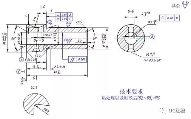

3)技术要求:用一些规定的符号和文字,简明地给出零件在制作、查验和使用时应到达的技术要求。包括粗糙度、标准公差、形位公差、基准符号、技术要求等。
从零初步学机械,怎么画好一张零件图?详细的步骤的图4
4)标题栏:用标题栏填写出零件的称号、资料、图样的份额、制图人与校核人的名字和日期等(此图所用标题栏为简化版,工程中只用无缺版)。
从零初步学机械,怎么画好一张零件图?详细的步骤的图5

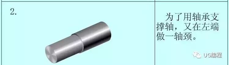

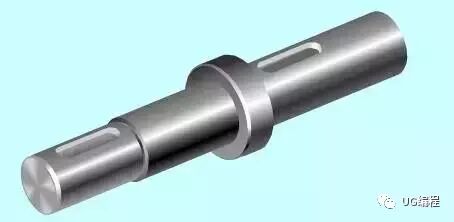

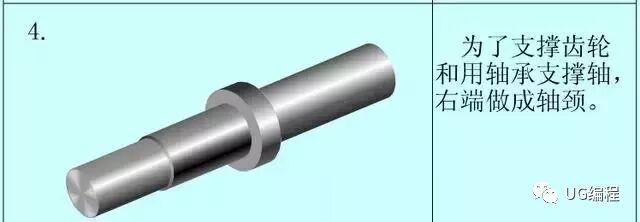

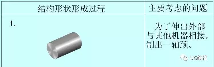

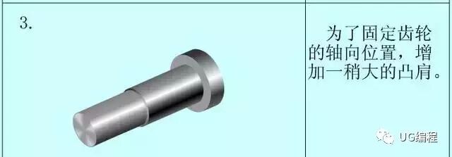

3、零件结构分析的示例1下图为一个减速机的从动轴,它的首要共用是装在轴承中,支撑齿轮传递扭矩,并于外部设备衔接。
从零初步学机械,怎么画好一张零件图?详细的步骤的图6
我们分析它各个特征的效果,以及规划思路。
从零初步学机械,怎么画好一张零件图?详细的步骤的图7
从零初步学机械,怎么画好一张零件图?详细的步骤的图8
从零初步学机械,怎么画好一张零件图?详细的步骤的图9
从零初步学机械,怎么画好一张零件图?详细的步骤的图10
从零初步学机械,怎么画好一张零件图?详细的步骤的图11

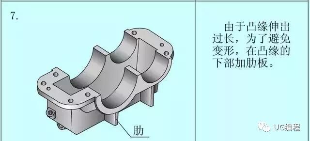

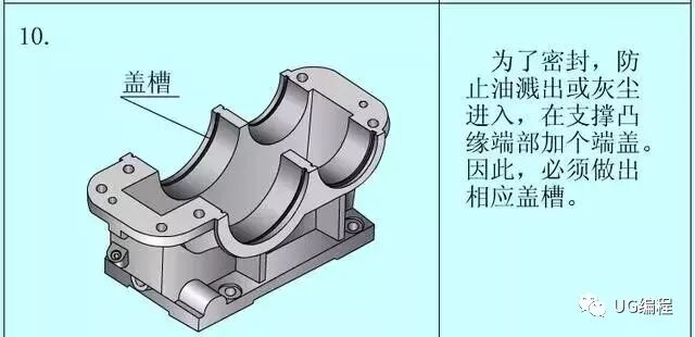

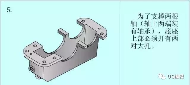

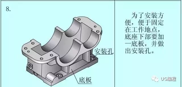

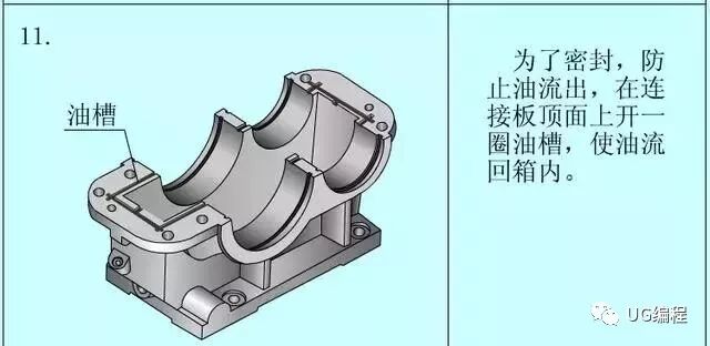

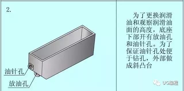

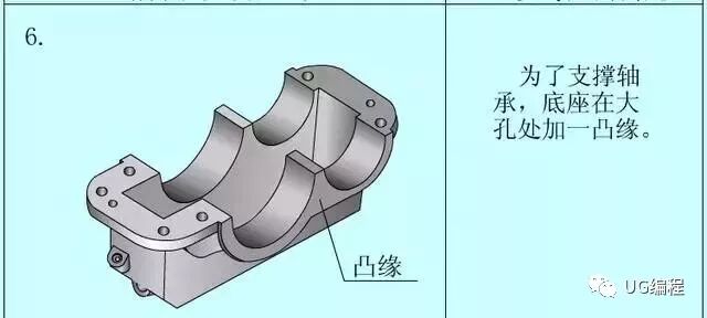

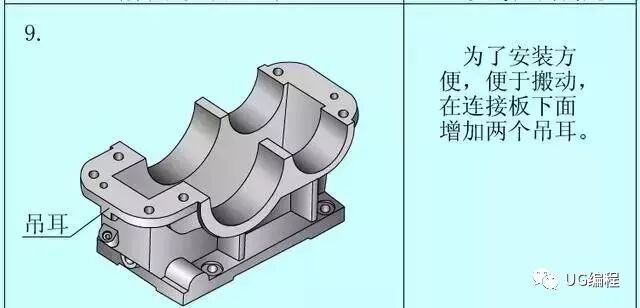

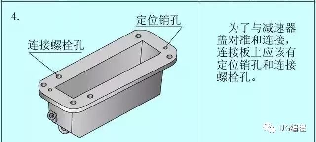

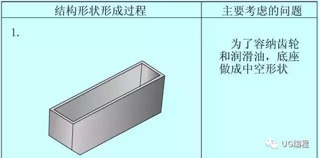

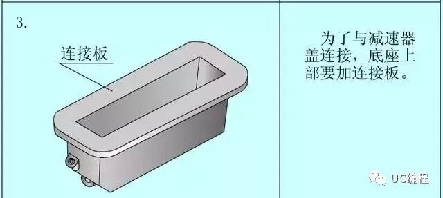

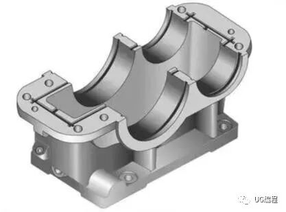

4零件结构分析的示例2下图为一个齿轮箱的底座,这是个较凌乱的零件。我们在学校课程规划中必定有规划一个减速箱这一项。现分析齿轮箱底座各个特征的效果。
从零初步学机械,怎么画好一张零件图?详细的步骤的图12
从零初步学机械,怎么画好一张零件图?详细的步骤的图13
从零初步学机械,怎么画好一张零件图?详细的步骤的图14
从零初步学机械,怎么画好一张零件图?详细的步骤的图15
从零初步学机械,怎么画好一张零件图?详细的步骤的图16
从零初步学机械,怎么画好一张零件图?详细的步骤的图17
从零初步学机械,怎么画好一张零件图?详细的步骤的图18
从零初步学机械,怎么画好一张零件图?详细的步骤的图19
从零初步学机械,怎么画好一张零件图?详细的步骤的图20
从零初步学机械,怎么画好一张零件图?详细的步骤的图21
从零初步学机械,怎么画好一张零件图?详细的步骤的图22
从零初步学机械,怎么画好一张零件图?详细的步骤的图23
