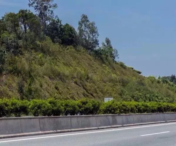

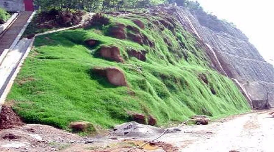

在公路、铁路、矿山、水利等工程建设中,经常伴有大量的开挖土石方,而这些土石方开挖破坏了原有植被,造成大量的裸露边坡,导致水土流失严重和生态环境失衡。由于这些工程所形成的边坡靠自然界本身的力量恢复生态平衡往往需要较长的时间,甚至根本无法恢复,因而需要采取工程措施对边坡进行工程防护与生态绿化处理,以防止边坡破坏、水土流失,并涵养水源、净化空气、美化环境。
边坡绿化方案详解的图2

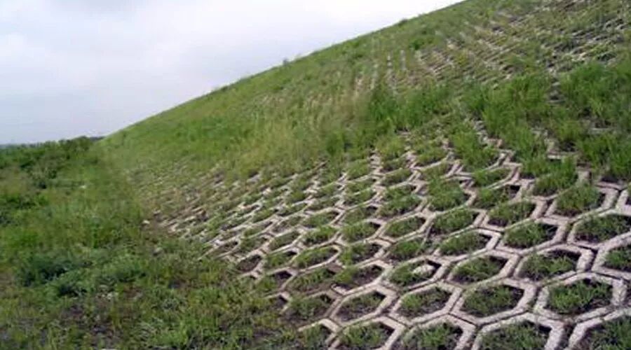

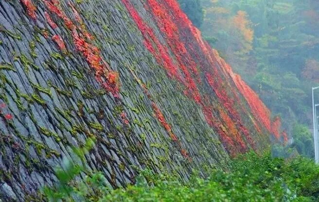

边坡绿化以种植草本地被为主,一般应选择干旱、瘠薄、根系发达、覆盖度好、易于成活、便于管理、同时兼顾景观效果的草本或木本植物。
边坡绿化方案详解的图3

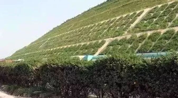

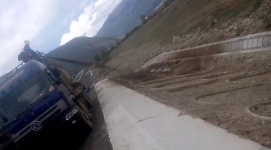

根据不同地段的实际情况,可采用丛植、列植等绿化模式,尽量做到乔、灌、花、草搭配,形成不同景观的植物群落。
边坡绿化方案详解的图4

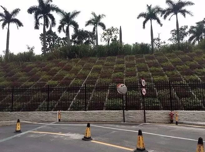

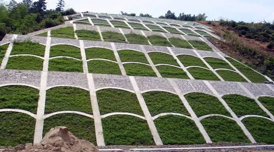

边坡生态防护植物配置的技术原则是:以水土保持为主,兼具生态景观效果。边坡防护要考虑对整个植被进行逐步恢复,应以林草植物为主进行生态模式配置,有利于固土护坡、防止水土流失、改善边坡景观和护坡效果。
边坡绿化方案详解的图5

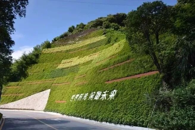

选择植物种类时,要注意保持生物多样性,营建乔、灌、草结合的多树种、多结构、多功能的复层生态景观群落,有效增加绿量和绿叶面积,挖掘单位面积上的潜在生态力,提高叶面积指数。整个绿化沿线应注意立体空间上的线条变化和节奏感。

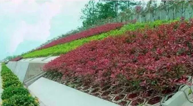

1. 喷砼绿色工艺
坡度较陡且稳定性较好的坡面,可采用此工艺。
施工工序:制作安装坡面锚钉及泄水孔 → 挂网(加强筋连接)→ 喷砼(绿色)→ 砼养护 → 拆除脚手架

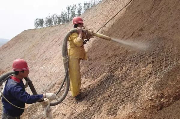

2. 喷混植生工艺
工序流程:坡面处理 → 铺网钉网 → 喷混植生 → 回填种植土 → 养护
首先喷射不含种子的混合料,喷射厚度6~8cm,待第一次喷射的混合土达到一定强度后,紧接着第二次喷射经过催芽处理后的种子加入过筛后的泥炭土、腐殖土、粘结剂、纤维、缓释复合肥、保水剂搅拌均匀后的混合材料。

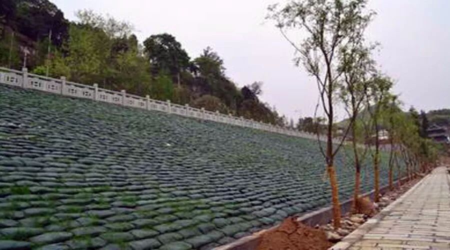

5. 植生袋法
利用边坡岩面本身的凹陷处,在凹陷处下部采用植生袋围堰,植生袋内装入按一定比例配制的耕植土、有机基质、保水剂、肥料,在围堰内填土,种植灌木为主;或在坡面外侧直接用植生袋梯形叠砌,形成一层植生袋面层,通过该植生袋内种子的生长来绿化边坡。
工序流程:植生袋灌注 → 植生袋堆砌 → 植生袋加固 → 养护
