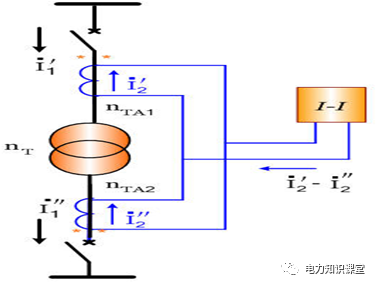

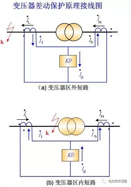

1、变压器差动保护的工作原理
与线路纵差保护的原理相同,都是比较被保护设备各侧电流的相位和数值的大小。
2、变压器差动保护与线路差动保护的区别:
由于变压器高压侧和低压侧的额定电流不相等再加上变压器各侧电流的相位往往不相同。因此,为了保证纵差动保护的正确工作,须适当选择各侧电流互感器的变比,及各侧电流相位的补偿使得正常运行和区外短路故障时,两侧二次电流相等。例如图8-5所示的双绕组变压器

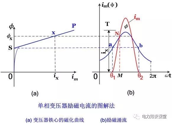

(1)励磁涌流:
在空载投入变压器或外部故障切除后恢复供电等情况下在空载投入变压器或外部故障切除后恢复供电等情况下,变压器励磁电流的数值可达变压器额定6~8倍变压器励磁电流通常称为励磁涌流。

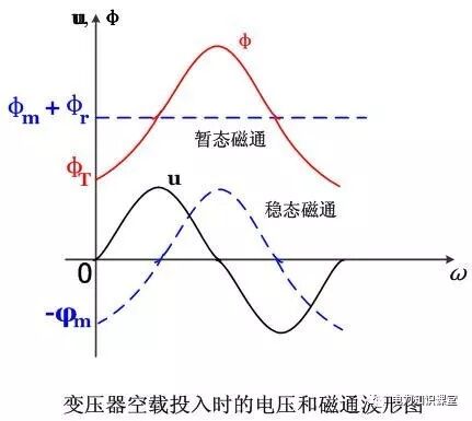

(2)产生励磁涌流的原因
因为在稳态的情况下铁心中的磁通应滞后于外加电压90°,在电压瞬时值u=0瞬间合闸,铁芯中的磁通应为-Φm。但由于铁心中的磁通不能突变,因此将出现一个非周期分量的磁通+Φm,如果考虑剩磁Φr,这样经过半过周期后铁心中的磁通将达到2Φm+Φr,其幅值为如图8-6所示。此时变压器铁芯将严重饱和,通过图8-7可知此时变压器的励磁电流的数值将变得很大,达到额定电流的6~8倍,形成励磁涌流。

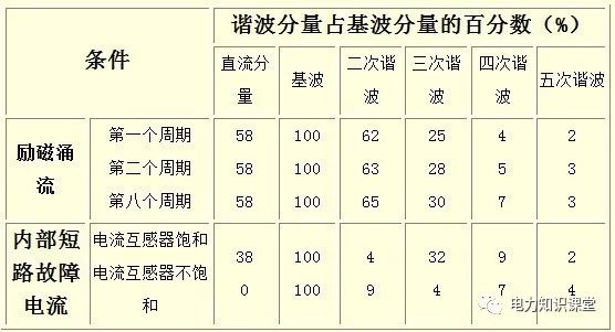

(3)励磁涌流的特点:
①励磁电流数值很大,并含有明显的非周期分量,使励磁电流波形明显偏于时间轴的一侧。
②励磁涌流中含有明显的高次谐波,其中励磁涌流以2次谐波为主。
③励磁涌流的波形出现间断角。
表8-1 励磁涌流实验数据举例

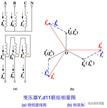

①变压器两侧电流相位不同
电力系统中变压器常采用Y,d11接线方式,因此,变压器两侧电流的相位差为30°,如下图所示,Y侧电流滞后△侧电流30°,若两侧的电流互感器采用相同的接线方式,则两侧对应相的二次电流也相差30°左右,从而产生很大的不平衡电流。

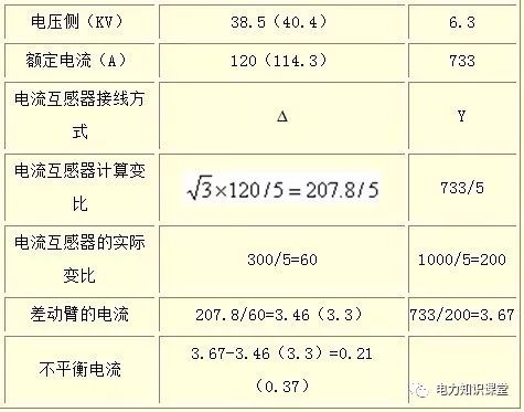

【实例分析1】由电流互感实际变比与计算变比不等产生的不平衡电流分析
在表8-2中,变压器型号、变比、Y,d11 接线。计算由于电流互感器的实际变比与计算不等引起的不平衡电流。计算结果如表8-2。由表8-2可见,由于电流互感器的实际变比与计算变比不等,正常情况将产生0.21A的不平衡电流。
表8-2 计算变压器额定运行时差动保护臂中的不平衡电流

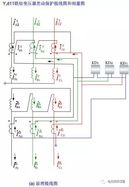

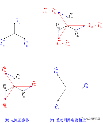

(4)减小变压器两侧电流相位不同而产生的不平衡电流采用相位补偿
变压器差动保护的基本原理及逻辑图的图8
①采用适当的接线进行相位补偿法。
变压器差动保护的基本原理及逻辑图的图9
图8-10 Y,d11接线变压器差动保护接线图和相量图
如变压器为Y,d11接线其相位补偿的方法是将变压器星形侧的电流互感器接成三角形,将变压器三角形侧的电流互感器接成星形,如图8-10(a)所示,以补偿30°的相位差。图8-10(b)为星形侧的一次电流和三角形侧的一次电流,及其相位关系。采用相位补偿接线后,变压器星形侧电流互感器二次回路侧差动臂中的电流分别为(右上图红色),它们刚好与三角形侧电流互感器二次回路中的电流同相位,如图8-10(c)所示。这样,差动回路中两侧的电流的相位相同。

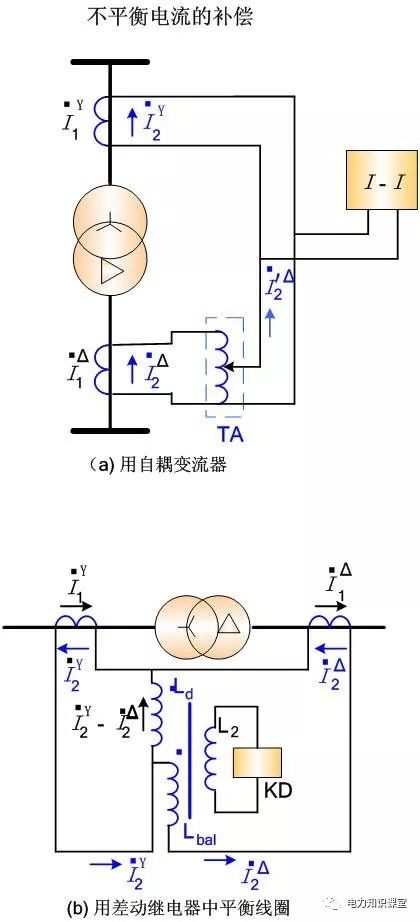

(5)减小电流互感器由于计算变比与标准变比不同而引起的不平衡电流采用数值补偿
①采用自耦变流器。
②利用BCH型差动继电器中的平衡线圈。
③在变压器微机保护的软件中采用补偿系数使差动回路的不平衡电流为最小。

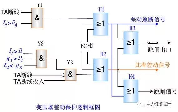

6.变压器比率差动保护程序逻辑框图
(1)变压器差动保护程序逻辑框图
变压器差动保护的基本原理及逻辑图的图13
(2)变压器差动保护程序逻辑原理
在程序逻辑框图中D1=Iact0、D2=KrelId/Ibrk为比率制动系数 整定值,D3为二次谐波制动系数整定值。可见比率差动保护动作的三个判据是“与”的关系(图8-14中的与门Y2),必须同时满足才能动作于跳闸。而差动速断保护是作为比率差动保护的辅助保护。其定值为D4=Iact.s,在比率差动保护不能快速反映严重区内故障时,差动速断保护应无时延地快速出口跳闸。因此这两种保护是“或”的逻辑关系(图8-14中 的或门H3)。比率差动保护在TA二次回路断线时会产生很大的差电流而误动作,所以必须经TA断线闭锁的否门再经与门Y3才能出口动作。当TA断线时 与门Y3被闭锁住,不能出口动作。
