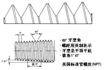

     NPT是 National (American) Pipe Thread 的缩写,属于美国标准的60度锥管螺纹,用于北美地区.国家标准可查阅 GB/T12716

NPT螺纹简图

NPT螺纹简要尺寸
管子公称尺寸
in
1/16 1/8 1/4 3/8 1/2 3/4 1 1 ¼ 1 ½ 2 2 ½ 3 3 ½ 4
管子外径 in 0.3125 0.405 0.54 0.675 0.84 1.05 1.315 1.66 1.9 2.375 2.875 3.5 4 4.5
mm 7.9 10.3 13.7 17.1 21.3 26.7 33.4 42.2 48.3 60.3 73 88.9 101.6 114.3
每英寸牙数 27 18 14 11 ½ 8
螺距:mm 0.9408 1.411 1.814 2.209 3.175
旋合长度:mm 4.064 4.102 5.786 6.096 8.128 8.611 10.16 10.668 11.074 17.323 19.456 20.853 21.438
旋合中径:mm 7.142 9.489 12.487 15.926 19.772 25.117 31.462 40.218 46.287 58.325 70.159 86.068 98.776 111.433
