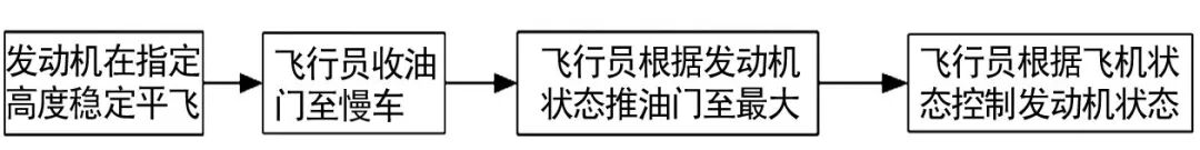

有人机发动机加速性试飞中,主要以飞行员操作为主,飞行员根据对发动机状态的判断,进行相关油门的操作,完成发动机加速性试飞,典型过程见图1。
基于无人机使用的航空发动机自动加速性试飞方法试验*的图1
图1 有人机发动机加速过程分解
试飞过程中,对时机的把握完全依靠飞行员的主观感受,动作完成的质量取决于飞行员的反应。

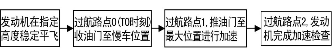

(2) 无人机发动机加速试飞过程分析
无人机发动机自动加速试飞以航路点设计为基础,根据试飞需求,分解发动机加速性试飞动作,见图2,分析表明,完成发动机加速性试飞至少需要确定3个航路点。
基于无人机使用的航空发动机自动加速性试飞方法试验*的图2
图2 无人机发动机加速性试飞过程分解

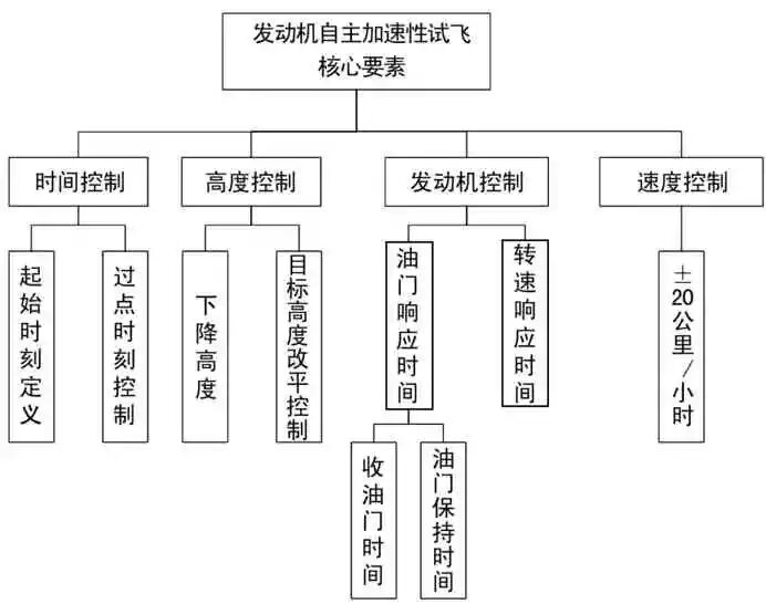

2.3 发动机加速性试飞核心要素分析
通过试飞过程分解,分析得到无人机发动机自动加速性试飞的核心要素。
(1) 核心要素一:时间
无人机以航路点控制飞行,为达到发动机在预先设定的航路上自动进行加速性试飞,需对通过两个航路点的时间进行精确控制,包括动作点起始时刻和过点时刻控制。
动作点起始时刻是动作设计的根本,无论是试飞前期的数据处理,还是加速性试飞的动作设计,都以起始时刻为基准,在起始时刻的基础上,进行飞行时间的控制和高度速度等的控制。
过点时刻控制是根据无人机飞行控制精确度高的特点确定的,以无人机过航路点飞行时间为控制参数,能精确控制无人机的飞行高度、速度和发动机状态等参数,达到试飞的目的。
(2) 核心要素二:高度
根据国军标的要求,发动机加速性试飞需在一定的高度上进行,由于有人机试飞依据人的反应控制飞行姿态,飞行高度允许有一定的偏差。基于此规定,在进行无人机发动机加速性试飞时,可以利用无人机飞机高度控制精度高的特点,根据无人机飞机控制特点,设计出发动机加速性试飞方法。
国军标243A-2004《航空燃气涡轮动力装置飞行试验要求》在“发动机工作特性鉴定试验”,飞行试验中规定,“稳定平飞是发动机工作参数的测定及工作稳定性鉴定。试验时,飞行高度和飞行速度应保持基本不变,飞行高度的最大偏差不应超过±100 m,飞行速度的最大偏差不应超过±10 km/h。” 因此,选取无人机发动机加速试飞的高度偏差为±100 m。
高度控制主要包括下降高度和飞机改平提前动作高度。
飞机下降高度是由飞机的响应特性决定的。当无人机过航路点后,若下一航路点高度比当前航路点低,飞机通过俯仰角和发动机推力的变化,控制飞机飞向下一航路点,从当前航路点到下一航路点需要一定的响应时间。
飞机改平提前动作高度是指飞机在下降高度飞往下一航路点过程中,为避免飞机高度振荡,飞机不会飞到航路点设置的高度后再改平,而是提前一定高度开始改平,飞机的俯仰角和发动机推力在这个过程中会提前进行调节,飞机在响应改平过程中还会下降高度,直至目标高度。在加速性试飞过程中,需要考虑飞机提前改平高度,否则会影响发动机状态。
(3) 核心要素三:发动机状态
发动机状态控制是整个试验的最终目标,自动加速性试飞涉及到发动机状态从初始状态收至慢车状态,在慢车状态保持,然后推油门至最大状态,整个过程中收油门时间,慢车状态油门保持时间以及转速响应时间等,都需要提前通过飞行试验数据确定。
(4) 核心要素四:飞行速度
飞行速度主要是满足发动机加速性试飞中的状态条件,不超出国军标要求的速度偏差范围。
国军标243A-2004《航空燃气涡轮动力装置飞行试验要求》在发动机加速性和减速性鉴定试验飞行试验中规定“在确定加速性时,飞行速度应保持基本不变,其最大偏差不应超过±20 km/h”。因此,选取无人机发动机加速试飞的速度偏差为±20 km/h。
发动机自主加速性试飞核心要素见图3。
基于无人机使用的航空发动机自动加速性试飞方法试验*的图3
图3 发动机自动加速性试飞核心要素分析

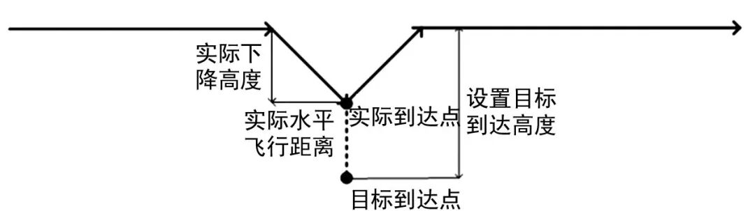

2.4 试飞实施方案流程设计
根据以上四点核心要素,设计出发动机加速性试飞方案的具体流程为:
(1) 确定航路点过点时刻,作为航线设计的起始时刻。
(2) 确定飞机开始下降的响应情况,根据高度精度和速度精度要求确定航线规划的最长时间。
(3) 根据油门位置和转速稳定情况确定最短时间。
(4) 根据最短时间和最长时间,设定一个Δt,Δt在最短时间和最长时间之间。
(5) 根据Δt和飞行速度确定两个航路点之间的距离。
(6) 根据Δt确定飞机下降的高度,然后根据飞机改平超调量确定航路点最终的下降高度。
(7) 根据发动机加速时间指标确定下一航路点的高度和距离。
通过以上7个步骤,可以完成发动机加速性试飞中3个航路点属性(经度、纬度、高度、速度)的设计,见图4。
基于无人机使用的航空发动机自动加速性试飞方法试验*的图4
图4 发动机自动加速试飞关键航路点设计

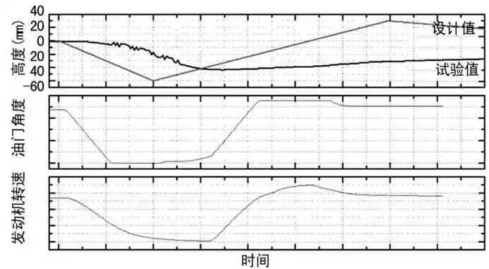

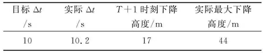

采用上述步骤设计某型国产发动机在无人机上的加速性试飞,试飞结果见图5和表1所列。
基于无人机使用的航空发动机自动加速性试飞方法试验*的图5
图5 发动机自动加速试飞参数曲线
表1 发动机自动加速性试飞参数对比
基于无人机使用的航空发动机自动加速性试飞方法试验*的图6
结果表明,飞机飞行时间与设计值相差无几,发动机状态达到了预期目标,发动机自动完成了从慢车加速到最大的工作过程。
