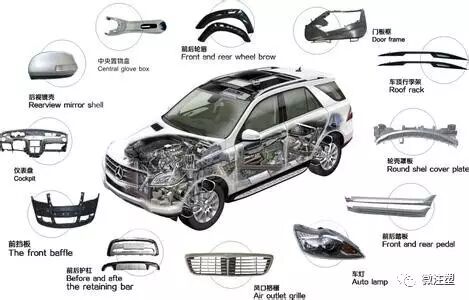

注塑模具又称注射模具,这种模具的基本构成和成型工艺特点在上面已经讲过。注塑模具主要用于热塑性塑料制品的成型,近年来也越来越多地用于热固性塑料制品的成型,注塑成型在塑料制品成型中占有很大比重,世界上塑料成型模具产量半数以上是注塑模具。
塑料分类:塑料的品种繁多,按其加工性能不同可分为热塑性塑料和热固性塑料。热塑性塑料是指在特定温度范围内能反复加热和冷却硬化的塑料。热固性塑料的加热到一定温度后,不再可熔和可塑。
