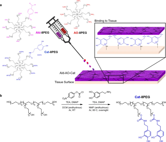

1 :儿茶酚官能化肟水凝胶的制备。

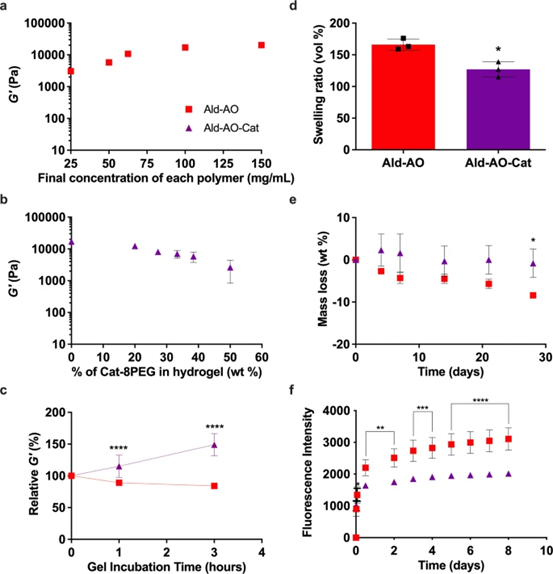

2: 快速胶凝肟水凝胶的表征。

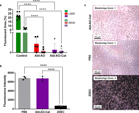

3: Ald-AO-Cat 的体外细胞粘附和细胞相容性测试。

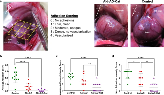

4: 在大鼠手术模型中应用 2 周后粘连形成减少。

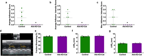

5: 在大鼠手术模型中应用 4 周后,粘连形成减少并保持心脏功能。

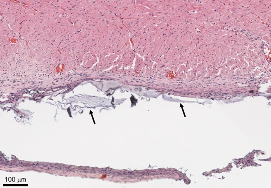

《自然·通讯》 儿茶酚功能化肟交联PEG 水凝胶预防术后心脏粘连的图7
6: 大鼠模型中 Ald-AO-Cat 的组织学。
