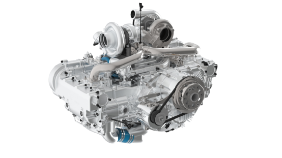

从已有的信息来看,“猛雕”重油动力产品功率达300千瓦级,采用了对置四缸、重油压燃、缸内直喷、高压共轨、串联二级涡轮增压等技术,尤其值得一提的是其升限,可达12000米,已经不输涡桨发动机了。相信该款产品的出现,将会给予中国的无人机行业带来更多的应用支撑,不仅仅在于填补了国内中高空长航时重油动力空白,解决 “卡脖子”,更是给予了各无人机平台更多的想象空间。

刚刚完成的点火的300kW“猛雕”产品,同样的为我国军事作战又添一国之重器,“猛雕”是在110kW重油机的产品上进行了提升,采用二级增压技术,将极限海拔进一步提升至12000米应该说这是现在活塞航发的应用极限了。相比Lycoming540发动机大陆CD300发动机其最大的特点在于功率更大、海拔应用更高,匹配无人机不断增加的动力需求、不断提高的海拔需求。
Lycoming540发动机大陆CD300发动机、航瑞“猛雕”发动机参数对比

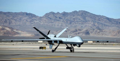

这样的一款动力应用到国内“彩虹5”无人机,相信能够支撑无人机真正达成100-120小时的续航时间,领先国外的MQ-9“死神”无人机的长续航。达成12000米海拔的高空应用,实现活塞式无人机的最高海拔应用。
