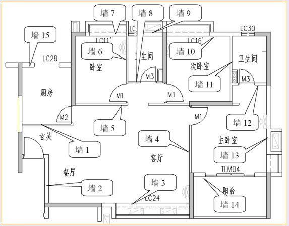

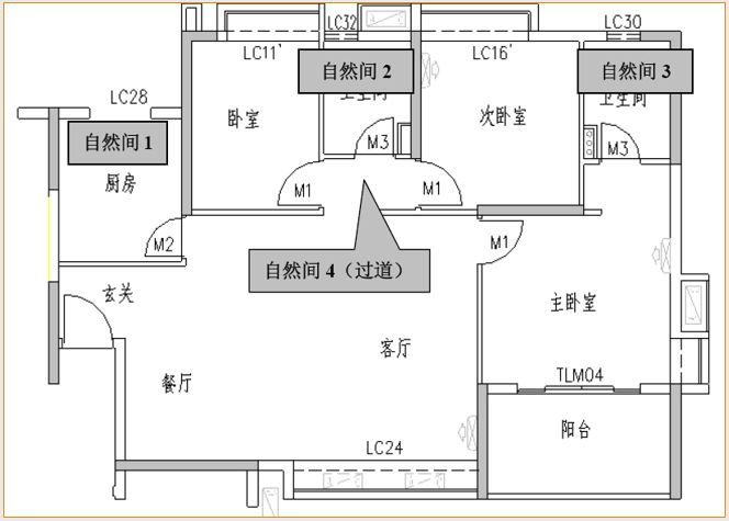

总体原则
全套实测实量操作手册,值得收藏!的图1

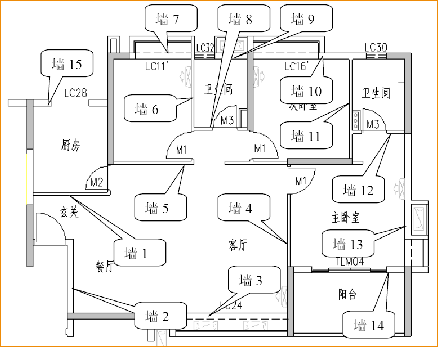

砌体结构
4.1、选取原则:1个标段 → 2楼层→2*10=20个实测区

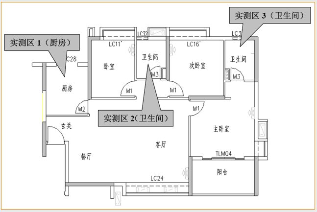

4.2、图例演示砼结构工程实测内容

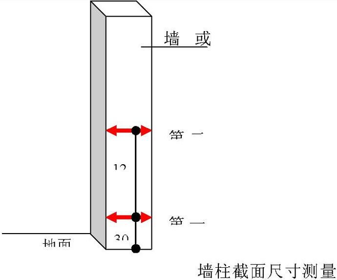

4.2.1 截面尺寸偏差
【合格标准】  截面尺寸偏差[-5,8]mm
【测量工具】 5M钢卷尺
【图形演示】
全套实测实量操作手册,值得收藏!的图2

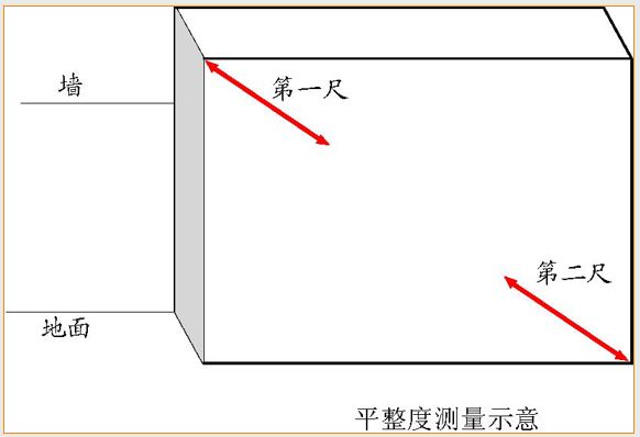

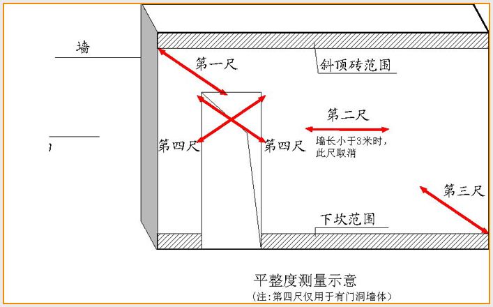

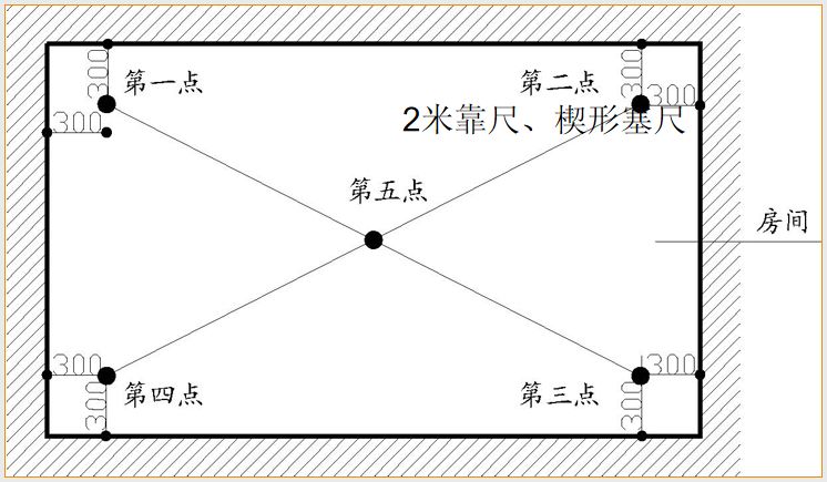

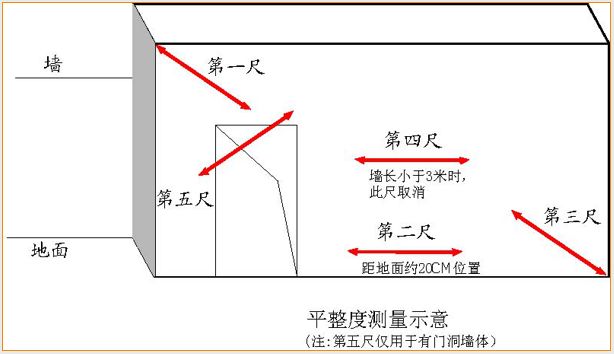

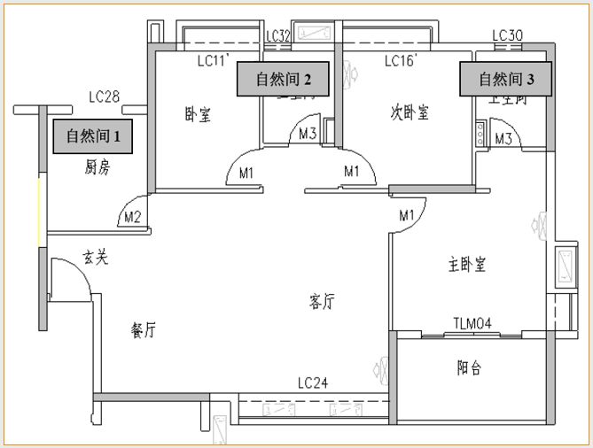

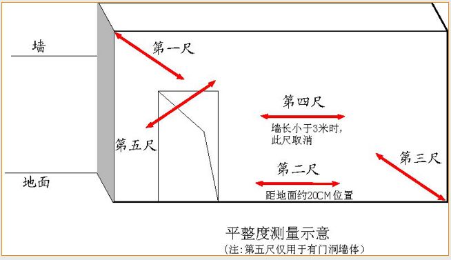

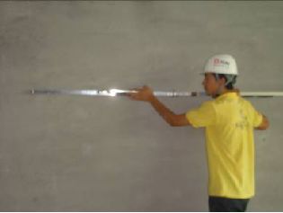

4.2.2  表面平整度(砼结构)
【合格标准】 [0,8]mm
【测量工具】2米靠尺、楔形塞尺
【图例演示】
全套实测实量操作手册,值得收藏!的图4

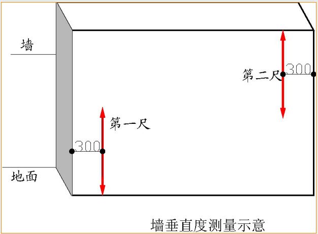

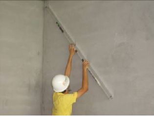

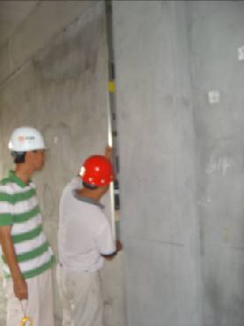

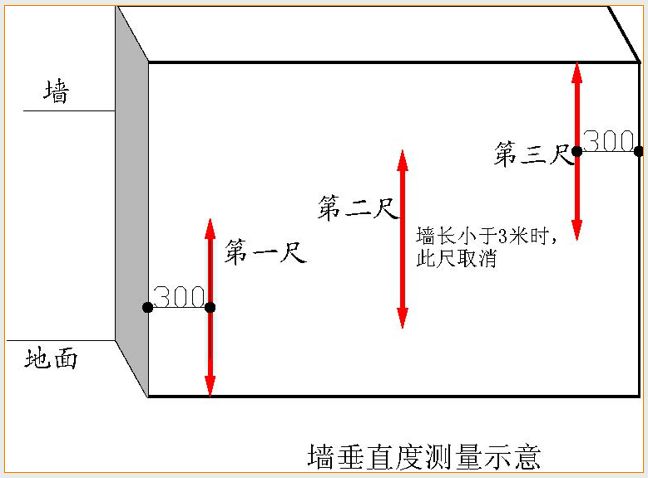

4.2.3垂直度(砼结构)
【合格标准】[0,8]mm
【测量工具】2米靠尺、楔形塞尺
【图例演示】
全套实测实量操作手册,值得收藏!的图5

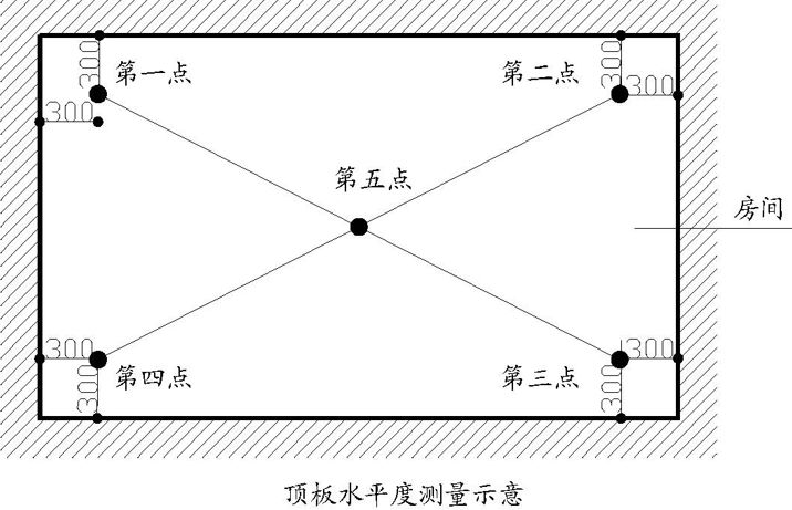

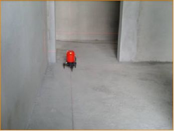

4.2.4  顶板水平度极差(砼结构)
【合格标准】[0,8]mm
【测量工具】2米靠尺
【图例演示】
全套实测实量操作手册,值得收藏!的图6

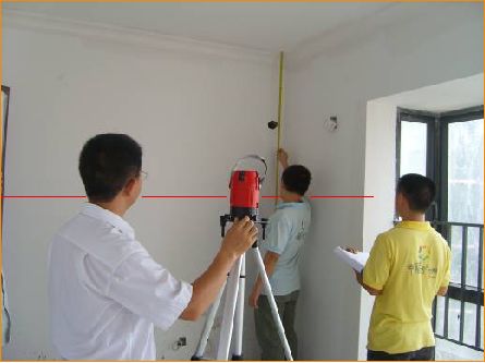

4.2.5  楼板厚度偏差(砼结构)
【合格标准】[0,15]mm

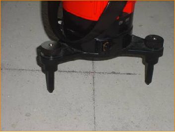

【测量工具】激光扫平仪、具有足够刚度的5米钢卷尺(或2米靠尺、激光测距仪)
【图例演示】

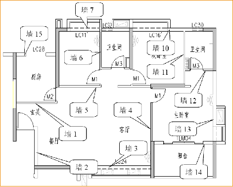

砌体工程
5.1、选取原则:1个标段 → 2-4套房→2*10=10个实测区
5.2、图例演示砌体工程实测内容
5.2.1 表面平整度(砌筑工程)
【合格标准】 [0,8]mm
【测量工具】 2米靠尺、楔形塞尺
【图形演示】
全套实测实量操作手册,值得收藏!的图10

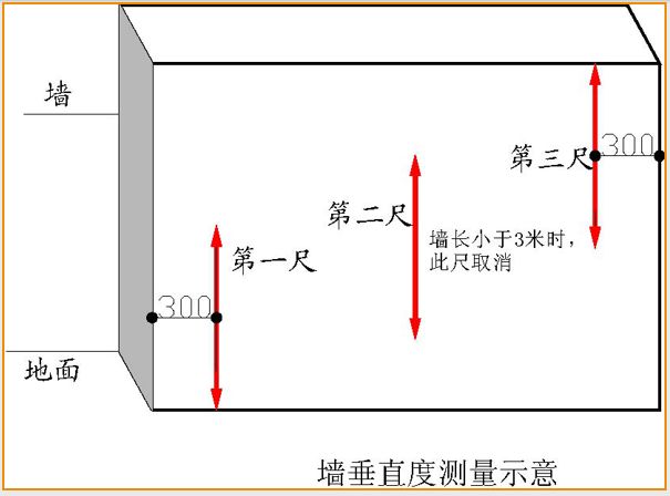

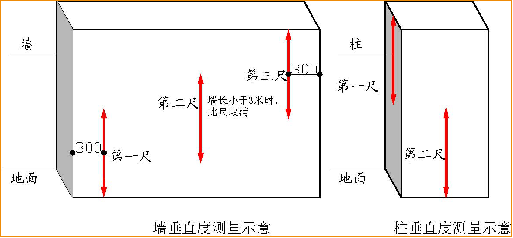

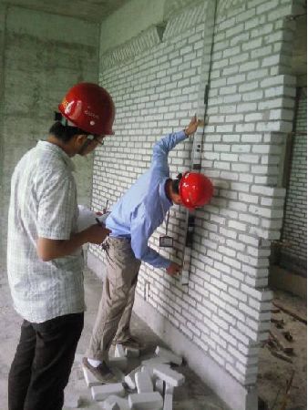

5.2.2  垂直度(砌筑工程)
【合格标准】 [0,5]mm
【测量工具】 2米靠尺
【图例演示】
全套实测实量操作手册,值得收藏!的图13

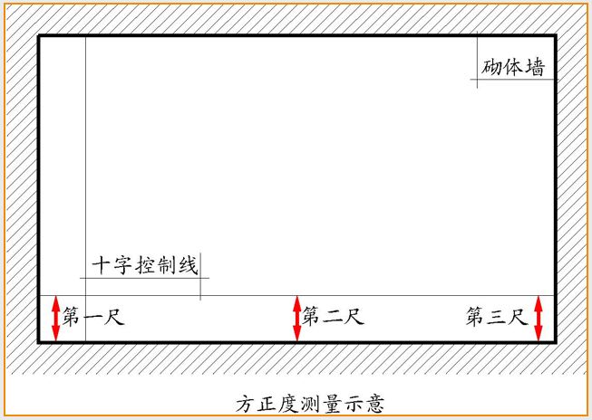

5.2.3 方正度(砌筑工程)
【合格标准】 [0,10]mm
【测量工具】 5米钢卷尺、吊线或激光扫平议
【图例演示】
全套实测实量操作手册,值得收藏!的图14

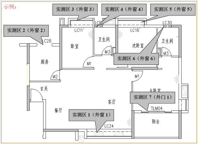

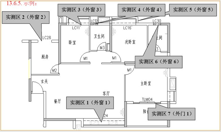

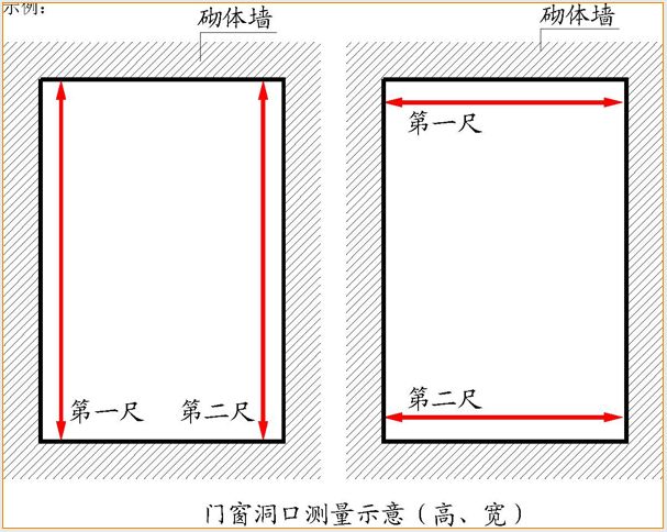

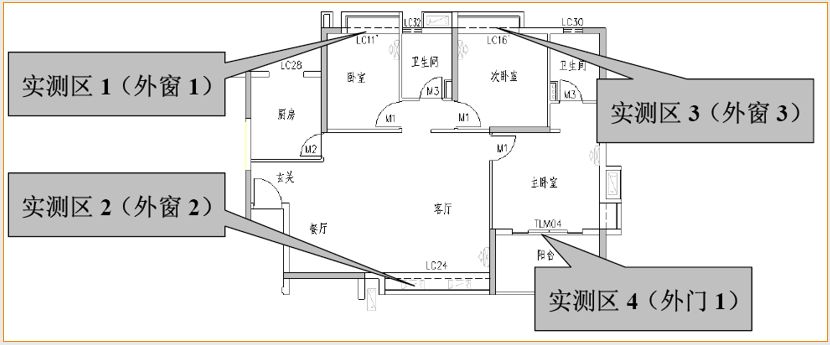

5.2.4  外门窗洞口尺寸偏差(砌筑工程)
【合格标准】 [0,5]mm
【测量工具】 5米钢卷尺或激光测距仪
【图例演示】
全套实测实量操作手册,值得收藏!的图15

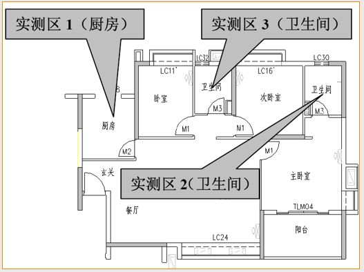

6.1、选取原则:1个标段 → 2-4套房→内具备条件的设备安装工程实测指标需全部检测
6.2、图例演示设备安装工程实测内容

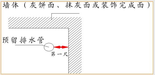

6.2.1  座便预留排水管孔距偏差(设备安装)
【合格标准】 [0,15]mm
【测量工具】 5米钢卷尺
【图形演示】
全套实测实量操作手册,值得收藏!的图18

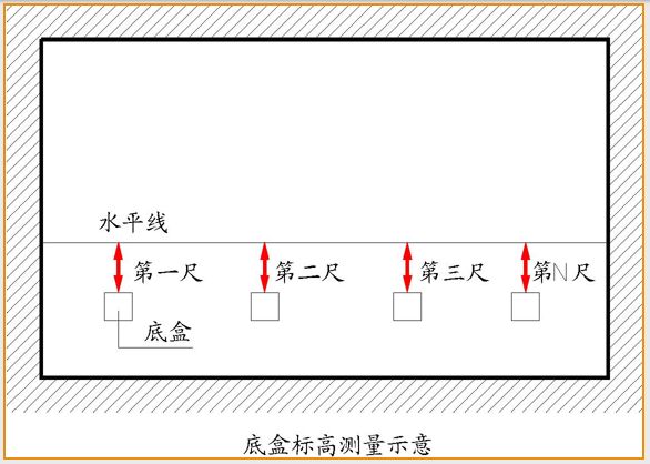

6.2.2  同一室内底盒标高差(设备安装)
【合格标准】 [0,10]mm
【测量工具】激光扫平仪、5米钢卷尺
【图形演示】

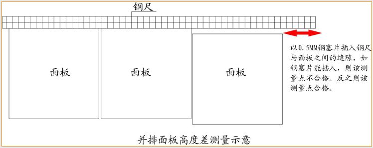

6.2.3  并列面板高度偏差(设备安装)
【合格标准】 [0,0.5]mm
【测量工具】钢尺或其他辅助工具(平直且刚度大)、塞尺
【图形演示】

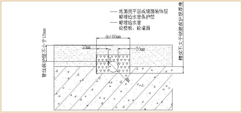

6..2.4  砼楼板和砼墙面给水管暗埋(设备安装)
【合格标准】
线槽形式:线槽采用预留方式,严禁人工打凿;砼楼板和墙面的给水管预留线槽不得损坏结构钢筋。墙槽用水泥砂浆填补密实,且与砼面齐平;地槽用细石混凝土填补密实,并做出保护坎。
线槽尺寸:砼楼板和砼墙面预留槽深≤15MM,槽宽≤dn+60mm。
【测量工具】目测,5米钢卷尺、游标卡尺

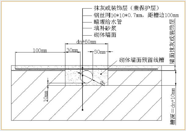

6.2.5  砌体墙面给水管暗埋(设备安装)
【合格标准】
线槽形式:采用预留、预埋或机械开槽和开洞,严禁人工打凿;墙槽用水泥砂浆填补密实,且与砌体墙平;小型空心砌块墙体的竖向管线应随墙体砌筑埋设在孔洞内,并在安装完后用水泥砂浆或细石砼灌实。
线槽尺寸:砌体墙槽深度≤dn+10mm,槽宽≤dn+60mm;空心砌块外墙水平沟槽长度大于390mm。
【测量工具】目测,5米钢卷尺、游标卡尺
【图形演示】
全套实测实量操作手册,值得收藏!的图22

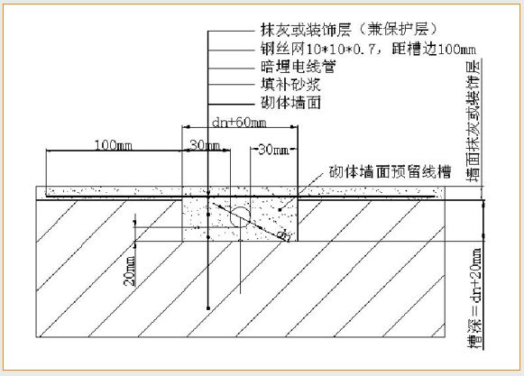

6.2.6  砌体墙电线管暗埋(设备安装)
【合格标准】
线槽形式:砌体墙面电线管应采用预留、预埋或机械开槽与开洞,严禁人工打凿;墙槽用水泥砂浆填补密实,且与砌体墙平;小型空心砌块墙体的竖向电管线应随墙体砌筑埋设在小砌块孔洞内,并在安装完后用水泥砂浆或细石砼灌实;
线槽尺寸:砌体墙槽深度≤dn+20mm,墙槽宽度≤dn+60mm,墙槽用水泥砂浆填补密实。空心砌块外墙水平沟槽长度大于390mm。
【测量工具】目测,5米钢卷尺、游标卡尺
【图形演示】
全套实测实量操作手册,值得收藏!的图23

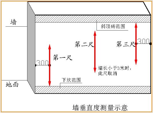

7.2.2  墙面垂直度(抹灰工程)
【合格标准】 毛坯房交付垂直度≤4mm;装修房交付垂直度≤3mm
【测量工具】 2米靠尺

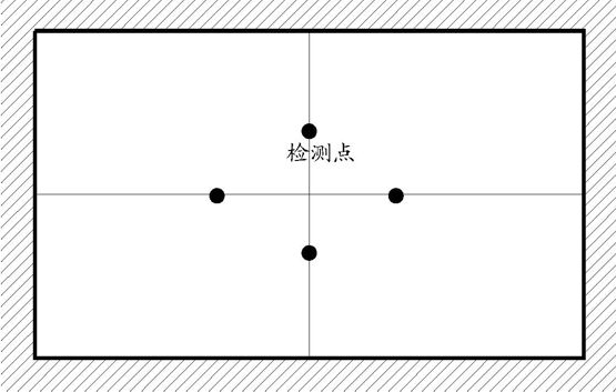

7.2.4  顶板水平度极差(抹灰工程)
【合格标准】 ≤10mm
【图形演示】
全套实测实量操作手册,值得收藏!的图28

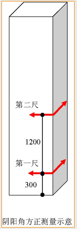

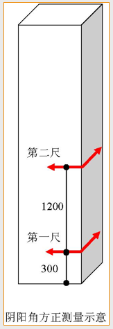

7.2.5  阴阳角方正(抹灰工程)
【合格标准】 ≤4mm
【测量工具】阴阳角尺
【图形演示】
全套实测实量操作手册,值得收藏!的图29

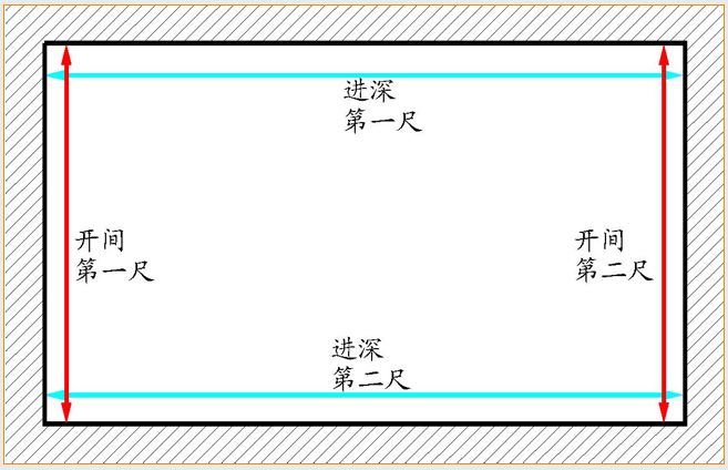

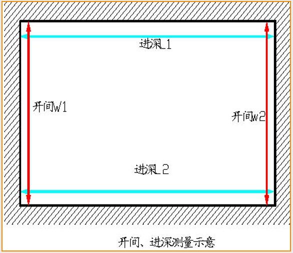

7.2.6  房间开间/进深偏差(抹灰工程)
【合格标准】选用同一房间内开间、进深实际尺寸与设计尺寸之间的偏差。
【测量工具】 5米钢卷尺、激光测距仪
【图形演示】
全套实测实量操作手册,值得收藏!的图30

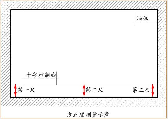

7.2.7  方正度(抹灰工程)
【测量工具】 [0,10]mm
【图形演示】

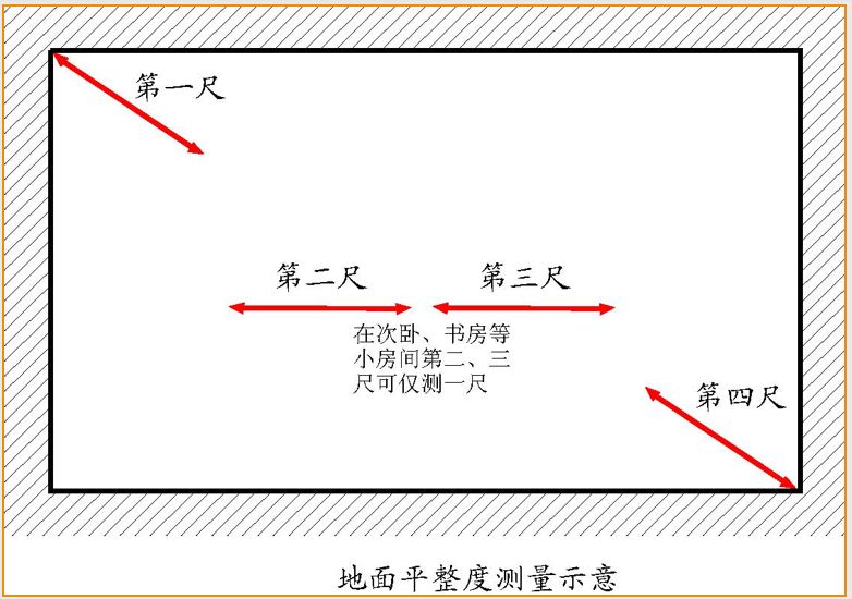

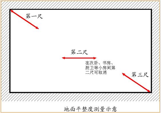

7.2.8  地面表面平整度(抹灰工程)
【合格标准】毛坯房交付地面平整度≤4mm;装修房交付地面平整度≤3mm。
【测量工具】 2米靠尺、楔形塞尺
【图形演示】

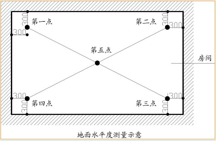

7.2.9  地面水平度极差(抹灰工程)
【合格标准】[0,10]mm。
【图形演示】
全套实测实量操作手册,值得收藏!的图35

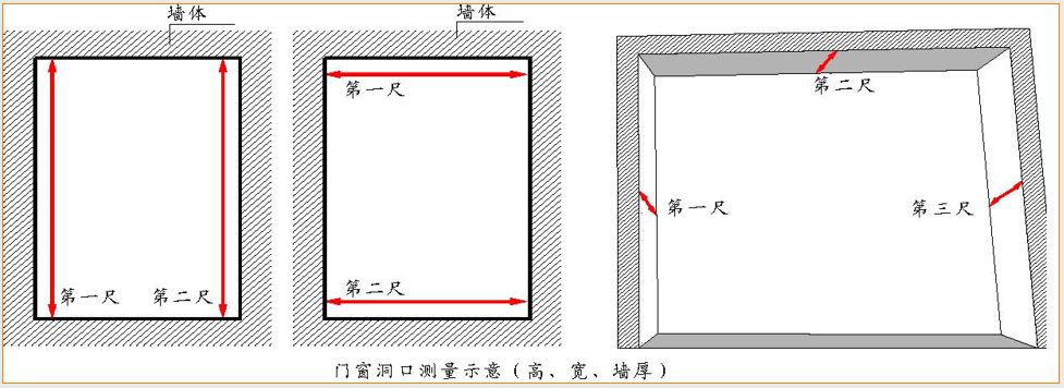

7.2.10  户内门洞尺寸偏差(抹灰工程)
【合格标准】高度偏差[-10,10]mm;宽度偏差[-10,10]mm;墙厚偏差[-3,3]mm
【测量工具】5米钢卷尺
【图形演示】
全套实测实量操作手册,值得收藏!的图36

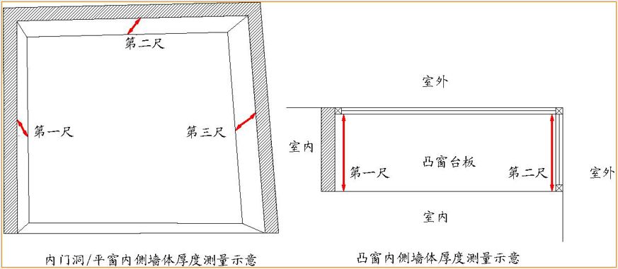

7.2.11  外墙窗内侧墙体厚度极差(抹灰工程)
【合格标准】 [0,3]mm
【测量工具】5米钢卷尺
【图形演示】
全套实测实量操作手册,值得收藏!的图37

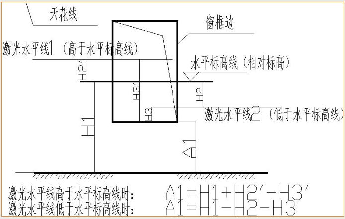

7.2.12  降板(防水工程)
【合格标准】
  厨房地面完成面应比相邻厅/房完成面低10~20mm。
  卫生间地面完成面应比相邻/厅房完成面低20mm。
【测量工具】激光扫平仪、5米钢卷尺
【图形演示】
全套实测实量操作手册,值得收藏!的图38

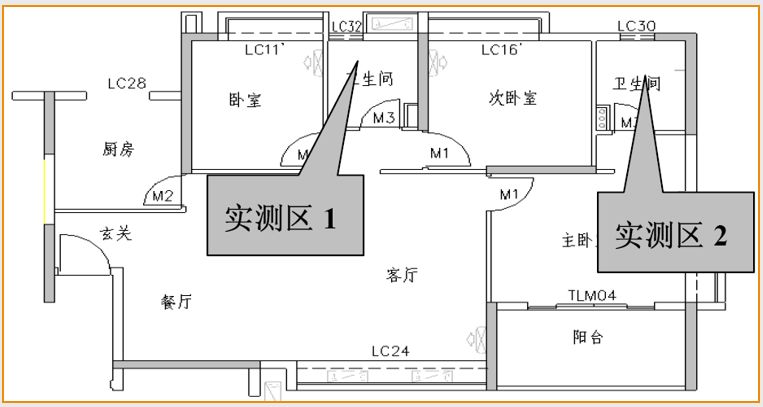

7.2.13  裂缝/空鼓(抹灰工程)
【合格标准】 户内墙体完成抹灰后,墙面无裂缝、空鼓
【测量工具】目测、空鼓锤
【图形演示】

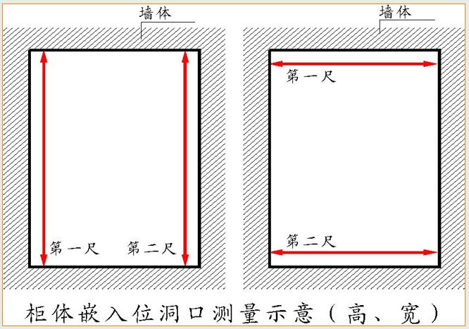

7.2.17  柜体嵌入位尺寸偏差(抹灰工程)
【合格标准】 [-10,10]mm
【测量工具】 5米钢卷尺
【图形演示】

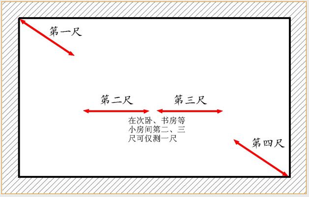

7.2.18  同户型同厨卫间开间/进深极差(抹灰工程)
【合格标准】 [-5,5]mm
【测量工具】激光扫平仪、5米钢卷尺
【图形演示】

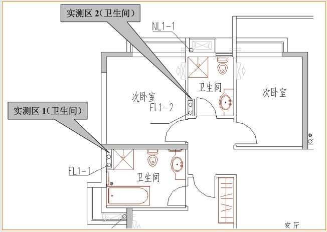

8.2.1 卫生间涂膜厚度(防水工程)
【合格标准】卫生间地面、墙面(非附加层部分)防水涂膜成膜良好,无分层。涂膜防水层平均厚度应符合设计,最小厚度大于设计厚度80%。
【测量工具】游标卡尺、5m卷尺
【图形演示】
全套实测实量操作手册,值得收藏!的图46

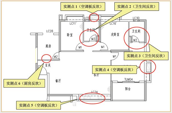

8.2.4  防水反坎(防水工程)
【合格标准】
空调板、雨蓬板、凸窗上部、卫生间和厨房周边后砌墙根部等部位须设置砼反坎;厚度同墙厚,高度不小于200mm;
沉箱式卫生间烟道和管井根部设置两道反坎,底部反坎宽200MM,高与装饰面层基层平,上部反坎宽不小于50MM,高出装饰完成面不小于100MM;
非沉箱式卫生间烟道和管井根部设置一道砼反坎,宽不小于50mm,高出楼地面完成面不小于100mm;
如砼反坎未与主体结构砼一起浇注,则底部须凿毛。
【测量工具】目测、5米钢卷尺
【图形演示】

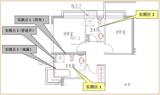

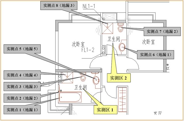

8.2.5  卫生间地漏(防水工程)
【合格标准】沉箱式卫生间必须在降板最低处设侧墙式地漏。侧墙式地漏底边低于进水口底部的高度不小于15mm;垂直式地漏可以与地面完成面(装修房或毛坯房)齐平。
【测量工具】目测、5米钢卷尺
【图形演示】

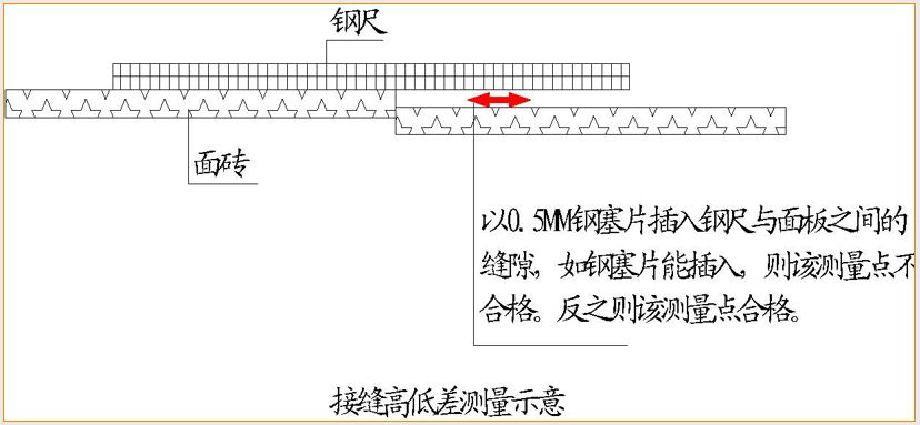

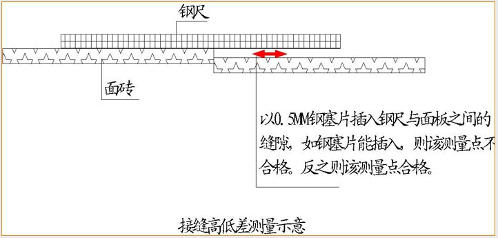

10.2.4  接缝高低差(墙面饰面砖工程)
【合格标准】≤0.5mm
【测量工具】钢尺或其他辅助工具(平直且刚度大)、钢塞片
【图形演示】
全套实测实量操作手册,值得收藏!的图59

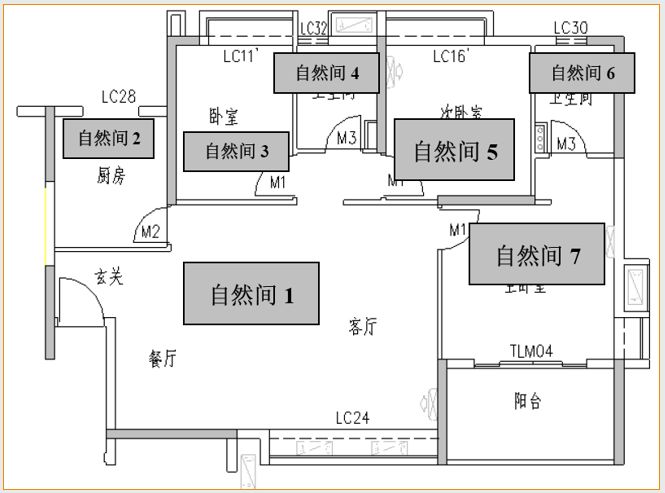

12
室内门安装工程
12.1、选取原则:1个标段 → 2-4套房
12.2、图例演示室内门安装工程实测内容

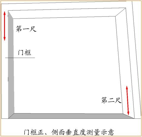

12.2.1  门框正、侧面垂直度(室内门)
【合格标准】反映室内门门框正、侧面垂直程度
【测量工具】 2M靠尺
【图形演示】

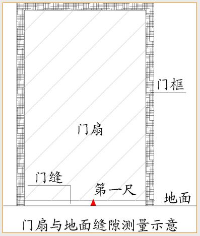

全套实测实量操作手册,值得收藏!的图64
12.2.2  门扇与地面留缝宽度(室内门)
【合格标准】 [5,8]mm
【测量工具】楔形塞尺
【图形演示】

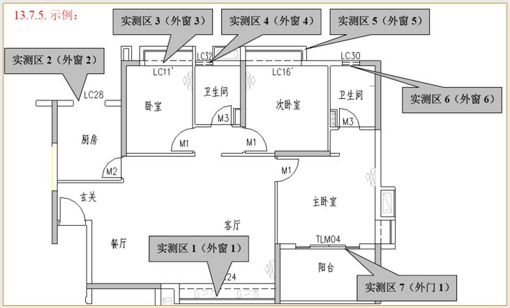

【图形演示】
全套实测实量操作手册,值得收藏!的图66
13
铝合金(或塑钢)门窗安装工程
13.1、选取原则:1个标段 → 2-4套房

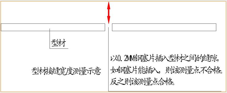

13.2.1  型材拼缝宽度(铝合金门窗)
【合格标准】 指铝合金门框型材拼接缝隙大小,反映观感质量和渗漏风险
【测量工具】钢塞片
【图形演示】
全套实测实量操作手册,值得收藏!的图67

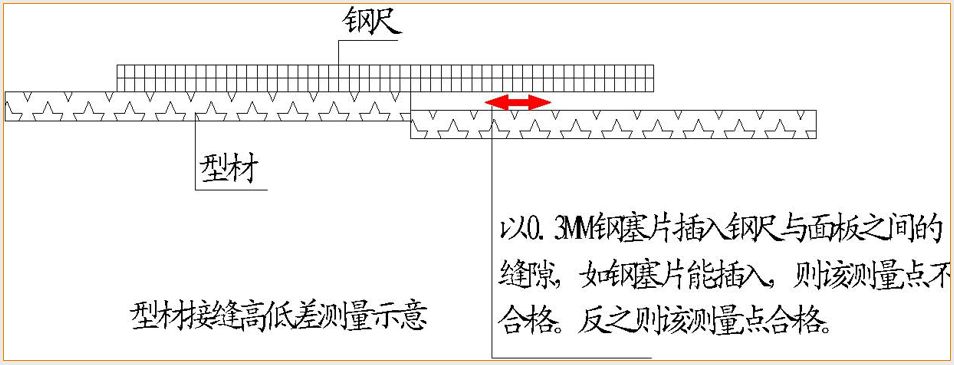

13.2.2  型材拼缝高低差(铝合金-塑钢门窗)
【合格标准】指铝合金门框型材接缝处相对高低偏差的程度。主要反映观感质量
【图形演示】

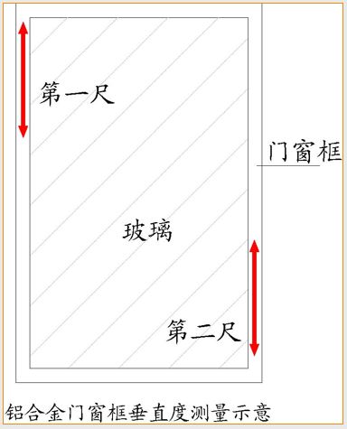

13.2.3  铝合金门或窗框正面垂直度(铝合金-塑钢门窗)
【合格标准】反映铝合金(或塑钢)门窗框垂直程度
【测量工具】 1M/2M靠尺
【图形演示】

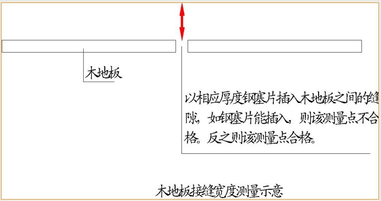

14.2.2  地板接缝宽度(实木复合、实木地板)
【合格标准】 ≤0.5mm
【测量工具】钢塞片
【图形演示】

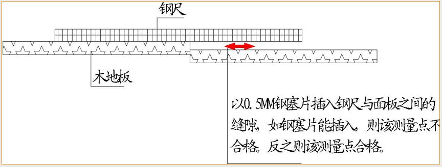

14.2.3  地板接缝高低差(实木复合、实木地板)
【合格标准】 ≤0.5mm
【图形演示】

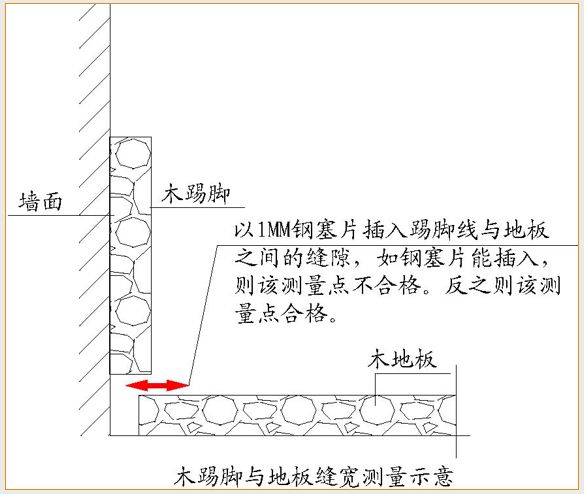

14.2.5  踢脚线与面层间缝宽(强化复合、实木复合、实木地板)
【合格标准】 ≤1mm
【测量工具】钢塞尺
【图形演示】

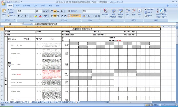

15
质量实测合格率评估表
全套实测实量操作手册,值得收藏!的图78
