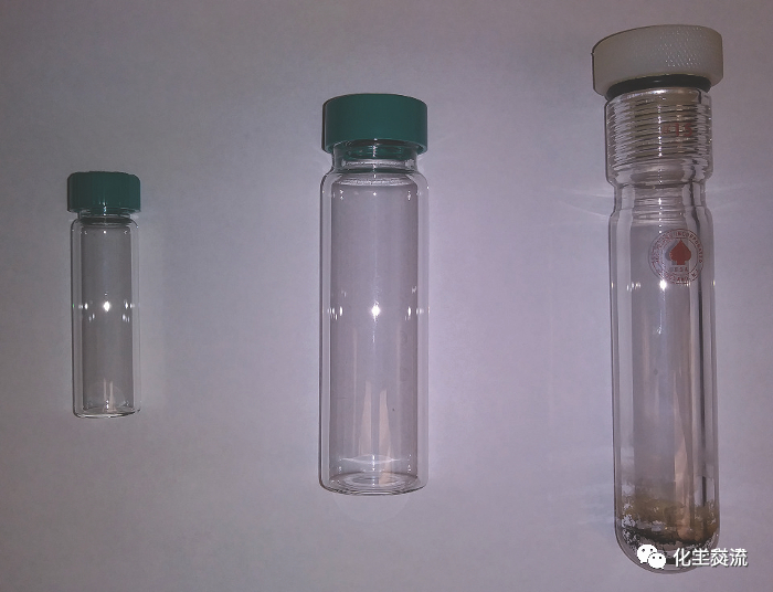

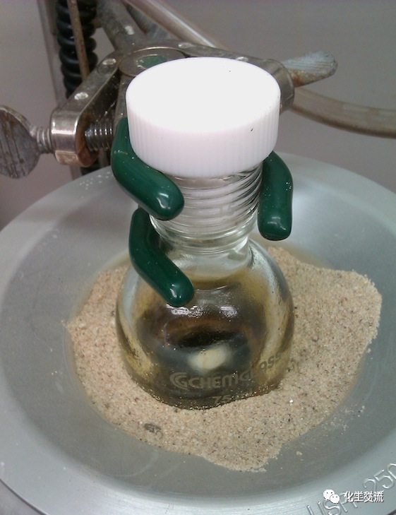

反应器
Aldrich的Ace pressure tube与ChemGlass公司的封管,设计最高压力可以承受150 psi(≈10 atm)。

密封圈损坏密封圈是整个反应器上最容易损坏的
1.1 进口封管质量较好,新封管最高可以承受10atm,但使用过多次后,最高承受的压力会下降;而国产封管未经过严格测试,尽可能不再使用,或者在有气体的溶液参与反应,温度不超过溶剂沸点,并且在确保压力不超过2atm时,才可采用;
1.2 在使用气体的溶液进行封管反应时,由于在高温下气体挥发严重,估算压力时除去考虑到在该温度下溶剂超过沸点产生压力外,还有该溶液中气体高温下挥发产生的压力。如果使用氨的甲醇溶液进行氨解时,由于在高温下氨挥发严重,当温度达到120℃时,压力可能已经远远超过10atm;
1.3  必须实现估算到反应可能产生的气体,包括主反应、副反应等可能产生的气体的压力要考虑进去;
1.4 对于反应温度超过溶剂沸点20℃以上的反应,推荐使用高压反应釜;
1.5 对于没有把握的反应,推荐先使用微波反应器进行小试,反应速度快,而且相对安全;
1.6 封管属于压力仪器,严禁碰撞、划痕等可能导致内伤的操作;
1.7封管的密封圈有两种,一般的褐色的Viton密封圈,耐油和酸;若反应中用到强碱时请使用白色的全氟密封圈;
1.8  盖上塞子时请不要旋转得太紧或太松,绝不可紧到不能再紧的程度,这样反而容易泄漏产生危险甚至封管顶破,松紧适宜即可;
1.9 体系中试剂和溶剂体积严格控制在封管容积的1/3以下,推荐在1/5        以下;
1.10 洗涤封管时不要泡在碱缸中,也不要使用超声洗涤,应根据反应情况使用合适的溶剂漂洗干净,可以使用试管刷洗涤,不可使用刮刀;
1.11封管反应结束时,要将反应降至室温才可打开封管塞子,不能在封管还是高温的状态下打开;
1.12 进行封管反应时必须在正面及可能伤到人的侧面加防护挡板,观察封管反应进行情况时,不要直接观察,要在防护玻璃或挡板后面观察。
