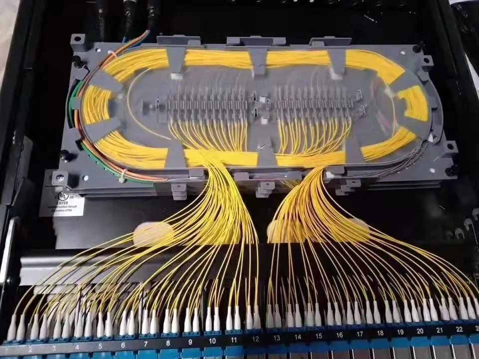

在搞清楚这些问题之前,我们首先需要了解以下几个名词:
尾纤:用在终端盒里,连接光缆中的光纤,通过终端盒耦合器(适配器),连接尾纤和跳线。
跳线:跳纤两头都是活动接头,起连接尾纤和设备作用。
光缆终端盒:是在光缆敷设的终端保护光缆和尾纤熔接的盒子。
光纤耦合器 :是用于两条光纤或尾纤的活动连接通俗称为法兰盘。
光纤终端盒 :是一条光缆的终接头,他的一头是光缆,另一头是尾纤,相当于是把一条光缆拆分成单条光纤的设备。
光纤熔接盒:是两条光缆对接成一条长的光缆用的。光纤终端盒和光纤熔接盒之间是不能互换使用的,光缆与光端机之间是通过光纤终端盒连接的,也就是光端机上只能插尾纤。
耦合器:只能连接两条尾纤并且分SC/PC FC/PC等接口,而光缆和尾纤之间是用熔接机熔接的是死的。
终端盒VS熔接盒: 前者是光缆和尾纤的熔接,后者是光缆之间的熔接。
接续盒VS终端盒:接续盒是全密封的可以防水,但是它无法固定尾纤;终端盒不防水,内部结构一边可固定光缆,一边可固定尾纤。
尾纤VS跳线:尾纤只有一头是活动接头;跳纤两头都是活动接头,接口有很多种,不同接口需要不同的耦合器,跳纤一分为二可以做为尾纤用。

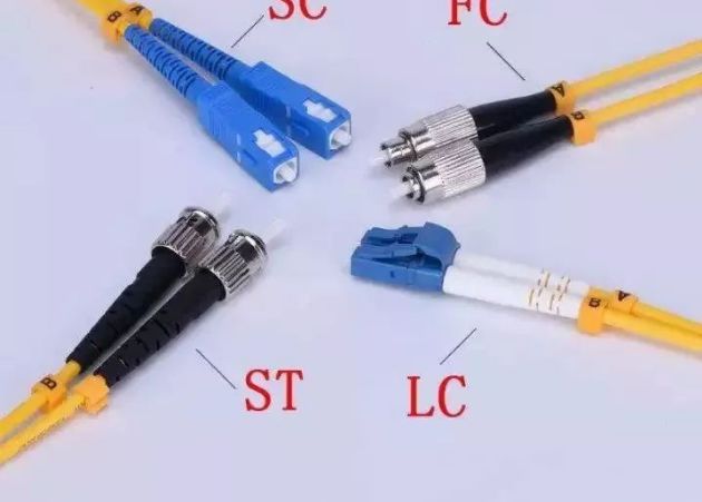

一、光缆、终端盒、尾纤的连接关系
1:室外光缆光缆接入终端盒,目的是将光缆中的光纤与尾纤进行熔接,通过跳线,将其引出。
2: 将光纤跳线接入光纤收发器, 目的是将光信号转换成电信号。
3: 光纤收发器引出的便是电信号, 使用的传输介质便是双绞线。此时双绞线可接入网络设备的 RJ-45 口。到此为止,便完成了光电信号的转换。
说明:现在网络设备有很多也有光口(光纤接口),但如果没有配光模块(类似光纤收发器功能),该口也不能使用。
二、光缆、终端盒、尾纤的作用
光缆终端盒作用:终接光缆,连接光缆中的纤芯和尾纤,光缆终端盒内部结构,接入的光缆可以有多芯,
例如:一根 4 芯的光缆(光缆中有 4 根纤芯),那么,这根光缆经过终端盒,便可熔接出最多 4 根尾纤,即往外引出 4 根跳线。如果只熔接了 2 根,也就往外引出 2 根跳线。
尾纤:一端有连接头,另一端是一根光缆纤芯的断头。通过熔接,与其他光缆纤芯相连。

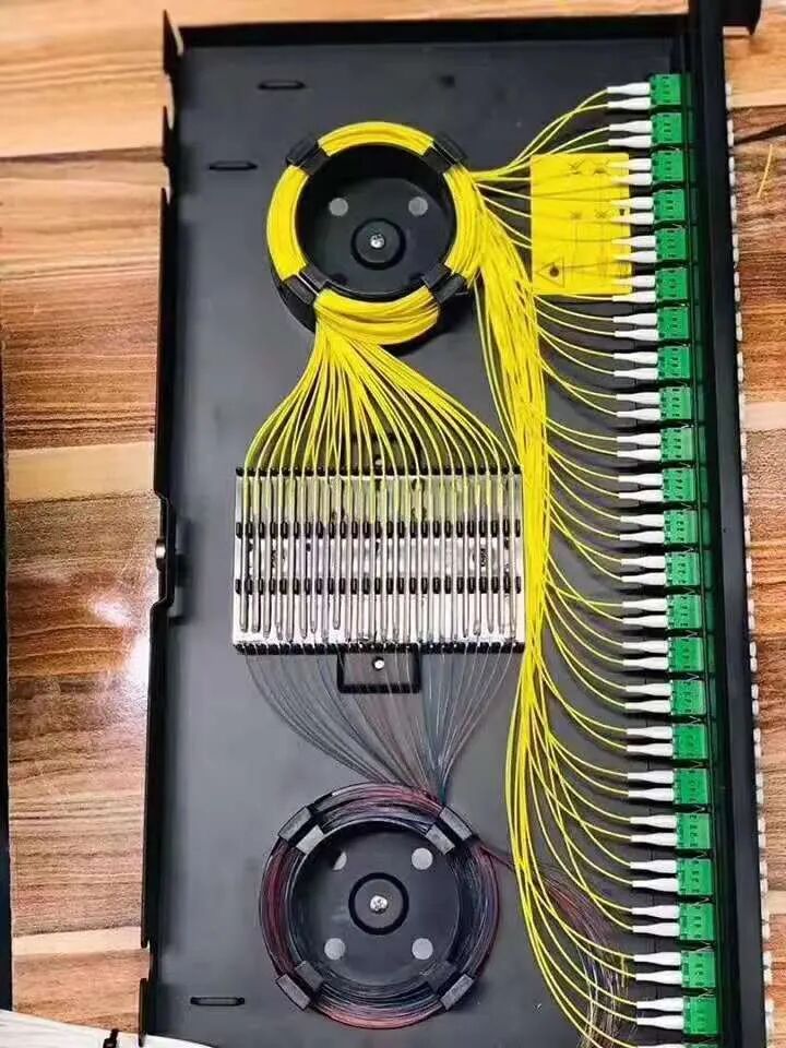

尾纤作用: 主要是用于连接光纤两端的接头。 尾纤一端跟光纤接头熔接 ,另一端通过特殊的接头跟光纤收发器或光纤模块相连, 构成光数据传输通路。一般我们购买不到纯粹的尾纤,而是如图所示的跳线,中间一剪开, 便成了尾纤。
ST、SC、FC光纤接头是早期不同企业开发形成的标准,使用效果一样,各有优缺点,下面由小编为大家详细的普及一下。
ST、SC连接器接头常用于一般网络。
ST头插入后旋转半周有一卡口固定,缺点是容易折断;
C连接头直接插拔,使用很方便,缺点是容易掉出来;
FC连接头一般电信网络采用,有一螺帽拧到适配器上,优点是牢靠、防灰尘,缺点是安装时间稍长。
MTRJ 型光纤跳线由两个高精度塑胶成型的连接器和光缆组成。连接器外部件为精密塑胶件,包含推拉式插拔卡紧机构。适用于在电信和数据网络系统中的室内应用。

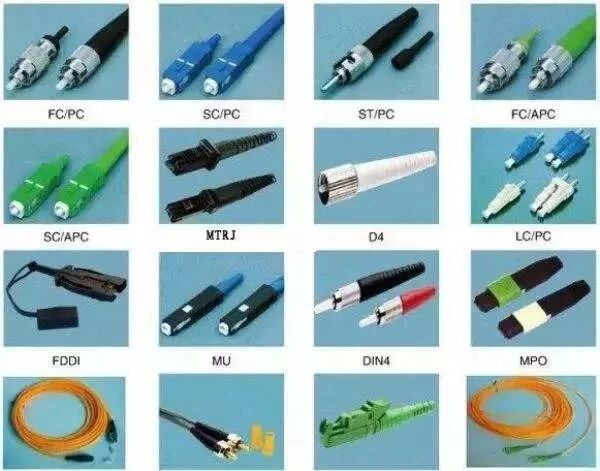

光纤接口连接器的种类
TF-FC、TF-ST、TF-FC/APC、TF-SC/APC、TF-SC
光纤连接器,也就是接入光模块的光纤接头,也有好多种,且相互之间不可以互用。不是经常接触光纤的人可能会误以为GBIC和SFP模块的光纤连接器是同一种,其实不是的。SFP模块接LC光纤连接器,而GBIC接的是SC光纤光纤连接器。下面对网络工程中几种常用的光纤连接器进行详细的说明:
① FC型光纤连接器:外部加强方式是采用金属套,紧固方式为螺丝扣。 一般在ODF侧采用(配线架上用的最多)
② SC型光纤连接器:连接GBIC光模块的连接器,它的外壳呈矩形,紧固方式是采用插拔销闩式,不须旋转。(路由器交换机上用的最多)
③ ST型光纤连接器:常用于光纤配线架,外壳呈圆形,紧固方式为螺丝扣。(对于10Base-F连接来说,连接器通常是ST类型。常用于光纤配线架)
④ LC型光纤连接器:连接SFP模块的连接器,它采用操作方便的模块化插孔(RJ)闩锁机理制成。(路由器常用)
⑤ MT-RJ:收发一体的方形光纤连接器,一头双纤收发一体

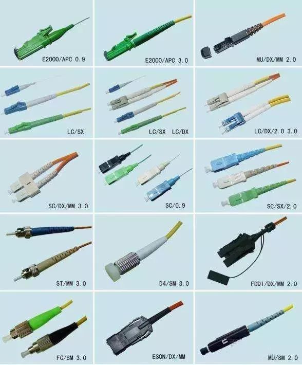

各种光纤接口类型介绍
光纤接头
FC 圆型带螺纹(配线架上用的最多)
ST 卡接式圆型;
SC 卡接式方型(路由器交换机上用的最多)
PC 微球面研磨抛光;
APC 呈8度角并做微球面研磨抛光
MT-RJ 方型,一头双纤收发一体( 华为8850上有用)

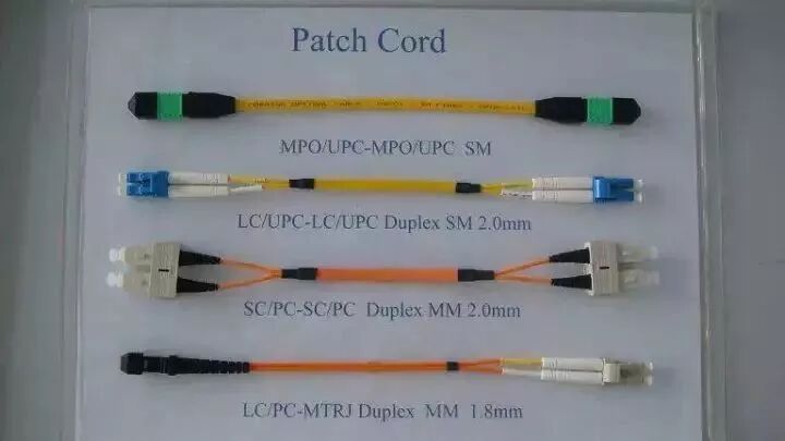

光纤模块:一般都支持热插拔,
GBIC Giga Bitrate Interface Converter, 使用的光纤接口多为SC或ST型
SFP 小型封装GBIC,使用的光纤为LC型
使用的光纤:
单模: L ,波长1310 单模长距LH 波长1310,1550
多模:SM 波长850
SX/LH表示可以使用单模或多模光纤
在表示尾纤接头的标注中,我们常能见到“FC/PC”,“SC/PC”等,其含义如下:
“/”前面部分表示尾纤的连接器型号。
“SC”接头是标准方型接头,采用工程塑料,具有耐高温,不容易氧化优点。传输设备侧光接口一般用SC接头。
“LC”接头与SC接头形状相似,较SC接头小一些。
“FC”接头是金属接头,一般在ODF侧采用,金属接头的可插拔次数比塑料要多。
连接器的品种信号较多,除了上面介绍的三种外,还有MTRJ、ST、MU等.
“ /”后面表明光纤接头截面工艺,即研磨方式。
“PC”在电信运营商的设备中应用得最为广泛,其接头截面是平的。
“UPC”的衰耗比“PC”要小,一般用于有特殊需求的设备,一些国外厂家ODF架内部跳纤用的就是FC/UPC,主要是为提高ODF设备自身的指标。
