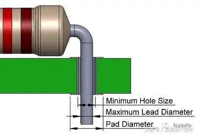

插装焊盘我们也叫通孔焊盘,其实学名应该叫带孔焊盘(是不是很难听),其为元器件的引线和印制版各层的电气连接提供连接点,如下图是一个通孔焊盘设计的核心因素,元器件制造商会提供Max Lead Diameter 最大引线直径。
PCB封装设计标准之插装焊盘,这才是封装设计应有的姿态!的图1

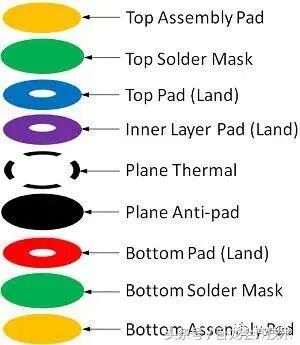

下面这个图只是感觉比较漂亮,贴来玩玩。
PCB封装设计标准之插装焊盘,这才是封装设计应有的姿态!的图2

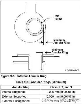

常见的引脚形状为圆形或矩形,孔径设计主要影响因素为引线截面的最大长度(后文用引线直径代表此值),引线直径如下图所示:
PCB封装设计标准之插装焊盘,这才是封装设计应有的姿态!的图3

盘径
元器件制造商通常提供引脚或孔尺寸推荐值,但不提供焊盘尺寸,所有的焊盘设计环宽应尽可能大,但设计中往往需要更多的空间实现更高的密度,原创今日头条:卧龙会IT技术。所以我们希望用最小的环宽满足最好的性能。
这里影响焊盘设计的主要因素为孔径、最小环宽和制造公差,计算方法为:
最小焊盘直径=孔径+2*最小环宽+制造公差
最小环宽
PCB封装设计标准之插装焊盘,这才是封装设计应有的姿态!的图5

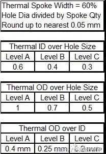

辐条宽度
通常用焊盘直径的60%除以需要的辐条数量(我们常规都使用4条)确定每个辐条的宽度
4个辐条宽度=60%*最小焊盘直径/4
内径外径
热风焊盘内径(ID),外径(OD)的设计则与孔径相关,不同的可生产性水平对应超出孔径的值不同,如下图:
PCB封装设计标准之插装焊盘,这才是封装设计应有的姿态!的图6
这里有个疑问0.7-0.4不应该等于0.3吗?为啥图片是0.25
