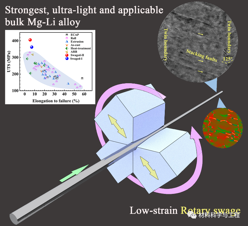

本文采用直径为20.2mm的Mg-4Li-3Al-3Zn合金样品,通过多道次小应变的室温旋锻技术,将直径减少至17.2mm,等效应变量为0.32。研究表明旋锻技术在Mg-4Li-3Al-3Zn内部引入了高密度的孪晶和纳米层错,从而获得了室温抗拉强度超过400MP的超高强度超轻镁锂合金,为目前镁锂合金体系中的最高强度,具有明显的优势。同时利用旋锻工艺的高应变速率以及三向应力等特征,形成更好的金属流线,避免了孪晶界处的应力集中和裂纹的产生,从而制备了大块高强镁锂合金,为镁锂合金工业化的生产和应用提供了新的方向和可能性。
南理工《Mater Res Lett》:目前最高强度!405MPa超强超轻镁锂合金!的图2
图1 旋锻工艺示意图及旋锻样品微观组织与力学性能对比图

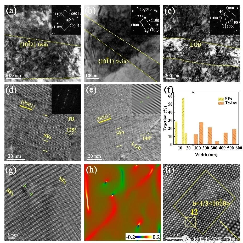

图2 (HR)TEM揭示了孪晶和纳米层错强化机制
研究发现,小应变旋锻在Mg-4Li-3Al-3Zn内部引入的高密度孪晶分别包括拉伸孪晶以及压缩孪晶,另外如图2(c)中所示还存在一种由多次孪晶产生的特殊层状结构。变形初期,大量的一次孪生从晶界平行发射,形成狭长的孪晶带,同时孪生过程中孪生尖端会产生局部应力集中,使得大量的多次孪生被激活。另外孪晶内部也存在大量从晶界发射形成的纳米层错,层错类型包括生长层错I1型及变形层错I2型。GPA分析生动展示了纳米层错可以强烈地阻碍位错的滑移,带来强化效果。此除了孪晶强化以外,高密度的纳米间距堆垛层错也是主要的强化机制之一。
本研究首次对镁锂合金进行旋锻变形观察,并且成功制备了具有新的强度记录的大块超轻高强镁锂合金。与其他剧烈塑性变形工艺相比,旋锻工艺在小应变变形的条件下即在大块镁锂合金中引入高密度的孪晶和纳米层错,有效了阻止位错的运动和保持了应变硬化,这主要与RS过程中的高应变速率以及不断变化的应力状态有关。上述成果为高强镁锂合金工业化的生产和应用提供了新的方向和可能性。
