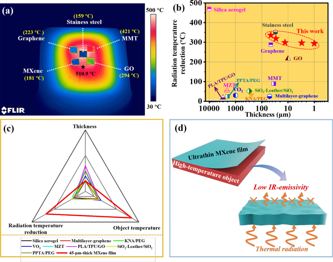

郑州大学王建峰/王万杰AFM:红外低发射率MXene用于热伪装与红外隐身的图1
图1. 图文摘要

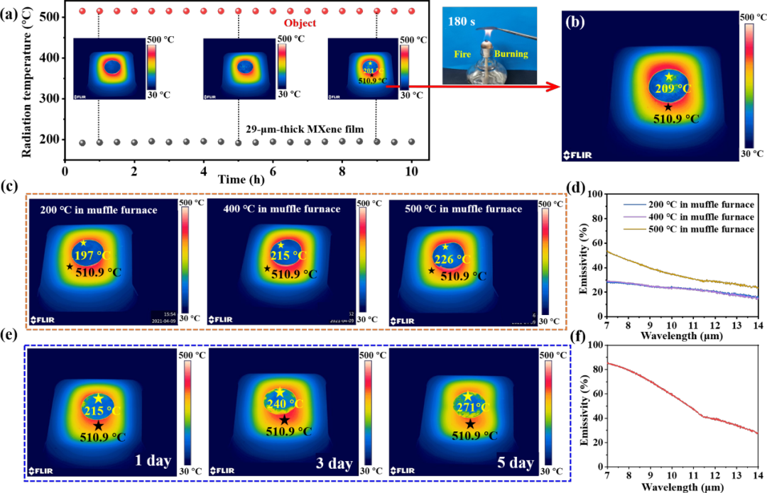

郑州大学王建峰/王万杰AFM:红外低发射率MXene用于热伪装与红外隐身的图2
图2.(a)热伪装原理示意图;(b)MXene纳米片的TEM图;(c)MXene薄膜的电子照片;(d,e)MXene薄膜断面的SEM图;(f)MXene等不同材料的红外发射率

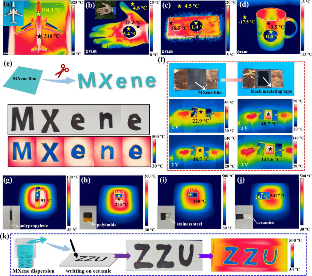

郑州大学王建峰/王万杰AFM:红外低发射率MXene用于热伪装与红外隐身的图3
图3. 不同厚度MXene薄膜的室内/室外热伪装性能
将MXene薄膜放置在不同温度的物体上,当目标物体辐射温度为510.9 ℃时,29 μm厚MXene薄膜的表面辐射温度为196.4 ℃,将目标物体的辐射温度降低了314.5 ℃。此外,随着MXene薄膜厚度的减小,放置在同一高温目标物体上的MXene薄膜的辐射温度逐渐升高。但即便厚度低至1 μm时,MXene薄膜依然表现出优异的热伪装性能,可以将高温目标物体(510.9 ℃)的辐射温度降低近300 ℃。同时,在室外环境(9 ℃)中,MXene薄膜的热伪装性能要优于其室内环境中的热伪装性能,当目标物体的辐射温度分别为514 ℃,29 μm厚的MXene薄膜的辐射温度为170.3 ℃。

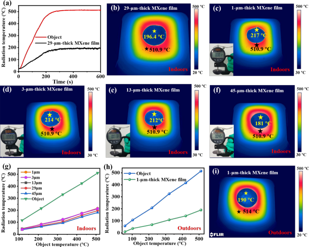

郑州大学王建峰/王万杰AFM:红外低发射率MXene用于热伪装与红外隐身的图4
图4. MXene薄膜的高温热伪装稳定性
MXene薄膜的高温热伪装性能具有长时间高温稳定性。将29 μm厚的MXene薄膜放置在510.9 ℃的目标物体上10 h,MXene薄膜的辐射温度没有发生较大变化,随后将加热10 h后的MXene薄膜放在酒精灯下燃烧180 s后再放置在高温目标物体上,其仍具有良好的热伪装性能。MXene薄膜经过不同温度的退火后,仍能保持相对较好的高温热伪装性能。此外,在500 ℃下进行了5 天的老化实验表明,随着老化天数的增加,MXene薄膜的热伪装性能逐渐变差,但5 天后仍能保持相对较好的高温热伪装性能。

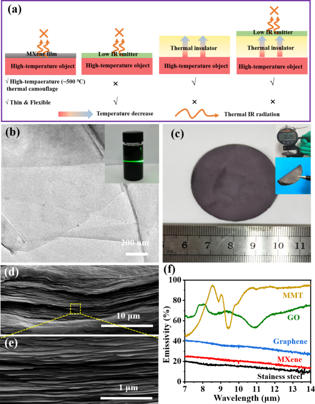

郑州大学王建峰/王万杰AFM:红外低发射率MXene用于热伪装与红外隐身的图5
图5. MXene薄膜热伪装性能与其他材料对比
MXene薄膜的热伪装性能几乎与不锈钢薄膜媲美,并且优于包括石墨烯在内的其他的二维材料。同时,本文制备的超薄MXene薄膜的热伪装性能优于目前绝大多数已报道的热伪装材料或热伪装系统,特别是当厚度低于10 μm时。

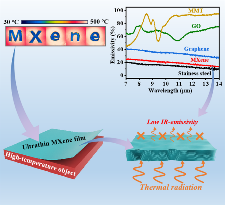

郑州大学王建峰/王万杰AFM:红外低发射率MXene用于热伪装与红外隐身的图6
图6. MXene薄膜的热伪装应用
MXene薄膜在较宽温度范围内(-10 ℃到500 ℃)都具有很好的热伪装效果。此外,由于MXene薄膜具有良好的柔韧性,将其裁剪成字母状的“MXene”并放在高温物体上,“MXene”字母可以在红外相机中清晰地显示出来。同时,MXene分散液也可作为可印刷的热伪装墨水直接涂抹在聚合物、金属、陶瓷板等基底上,并表现出优异的高温热伪装性能。在陶瓷板书写上字母“ZZU”,随后将陶瓷片放在高温目标上(508 ℃)时,“ZZU”同样在红外相机中清晰地显示出来,展现了MXene在红外信号传递方面的巨大应用潜力。此外, MXene薄膜的高导电性使其展现出优异的可热伪装的电加热性能,在军事领域具有极大的应用潜力。
