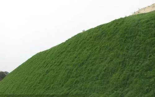

(1)人工种草护坡
  人工种草护坡,是通过人工在边坡坡面简单播撒草种的一种传统边坡植物防护措施。多用于边坡高度不高、坡度较缓且适宜草类生长的土质路堑和路堤边坡防护工程。
特点:施工简单、造价低兼等。
缺点:由于草籽播撒不均匀,草籽易被雨水冲走,种草成活率低等原因,往往达不到满意的边坡防护效果,而造成坡面冲沟,表土流失等边坡病害,导致大量的边坡病害整治、修复工程,使得该技术近年应用较少。

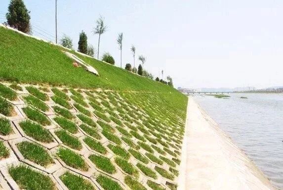

(2)网格生态护坡
  网格生态护坡,是由砖、石、混凝土砌块、现浇混凝土等材料形成网格,在网格中栽植植物,形成网格与植物综合护坡系统,既能起到护坡作用,同时能恢复生态、保护环境。网格生态护坡将工程护坡结构与植物护坡相结合,护坡效果非常好

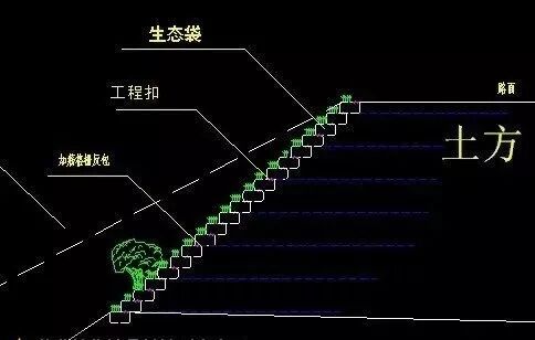

(3)生态袋护坡:
生态袋护坡,是利用人造土工布料制成生态袋,植物在装有土的生态袋中生长,以此来进行护坡和修复环境的一种护坡技术。
特点:透水、透气、不透 土颗粒、有很好的水环境和潮湿环境的适用性,基本不对结构产生渗水压力。施工快捷、方便,材料搬运轻便
缺点:由于空间环境所限,后期植被生存条件受到限制,整体稳定性较差。

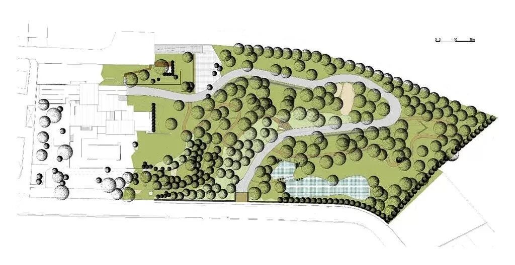

生态景观---平面示意图

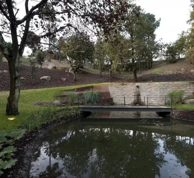

缓坡处挡墙生态处理
通过挡墙分别将地形分为上下两部,起到有效的护坡固土作用。挡墙采用沉稳的大地色调配合原生态的草地,简约现代.

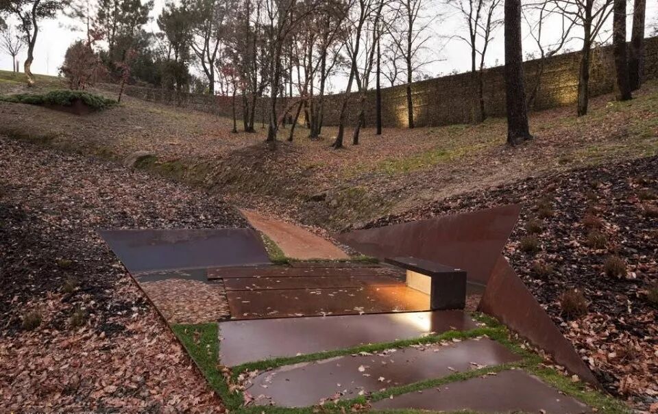

生态护坡与地表制水的图9生态景观小品——这个现代工业感极强的铁质小品原来是个地表水收集系统
生态护坡与地表制水的图10地表水引流处理
通过在园路边缘约30cm外布置比路面略高的金属挡板,可有效引导绝大部分的地表径流。未导流部分,亦能渗入土壤中,合理地保持土壤湿度。生态护坡与地表制水的图11
