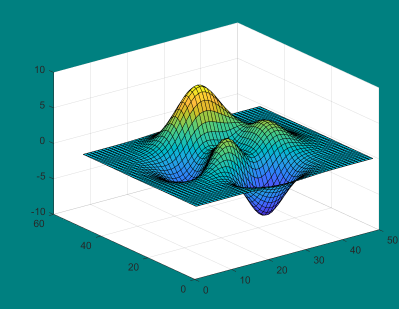

fig = gcf
       返回当前图形的句柄。如果图形不存在,则 gcf 将创建一个图形并返回其句柄。可以使用图形句柄查询和修改图形的属性。
【科研经验】如何快速上手MATLAB数据可视化(二)的图5
surf(peaks)fig = gcf;
% 获取当前图形句柄
fig.Color = [0 0.5 0.5];
% 设置背景颜色
fig.ToolBar = 'none';
% 取消工具栏显示

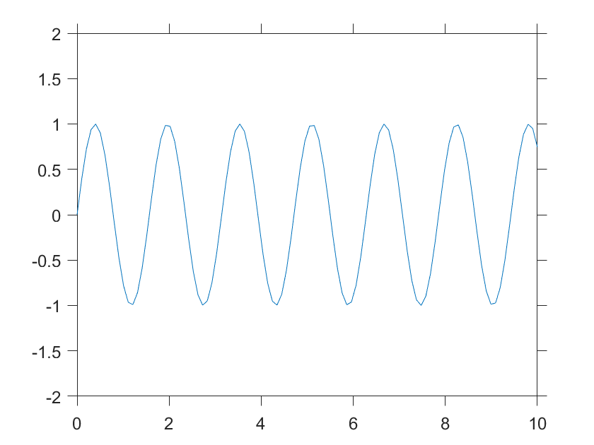

figure
x = linspace(0,10);
y = sin(4*x);
plot(x,y);
ax = gca;
% 获取当前坐标轴句柄
ax.FontSize = 12;
% 设置文字大小
ax.TickDir = 'out';
% 设置刻度向外
ax.TickLength = [0.02 0.02];
%设置刻度长度
ax.YLim = [-2 2];
% 设置坐标轴范围

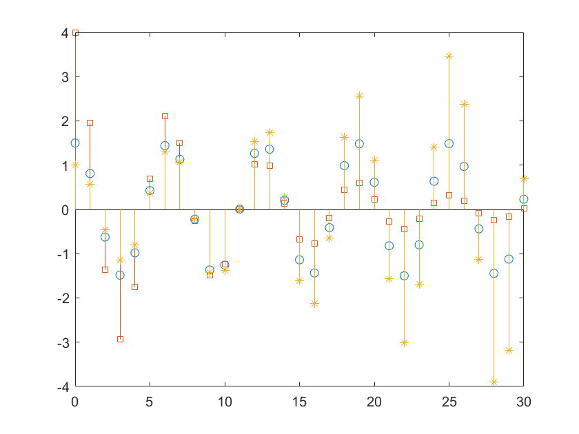

       将三个不同针状序列的 Marker 和 Tag 属性设置为不同值。
       值元胞数组的每一行对应于 h 中的一个对象且包含两个值,一个对应于 Marker 属性,一个对应于 Tag 属性。
x = 0:30;
y = [1.5*cos(x); 4*exp(-.1*x).*cos(x); exp(.05*x).*cos(x)]';
S = stem(x,y);
NameArray = {'Marker','Tag'};
ValueArray = {'o','Decaying Exponential';...
  'square','Growing Exponential';...
  '*','Steady State'};
set(S,NameArray,ValueArray)

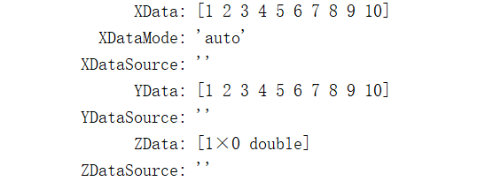

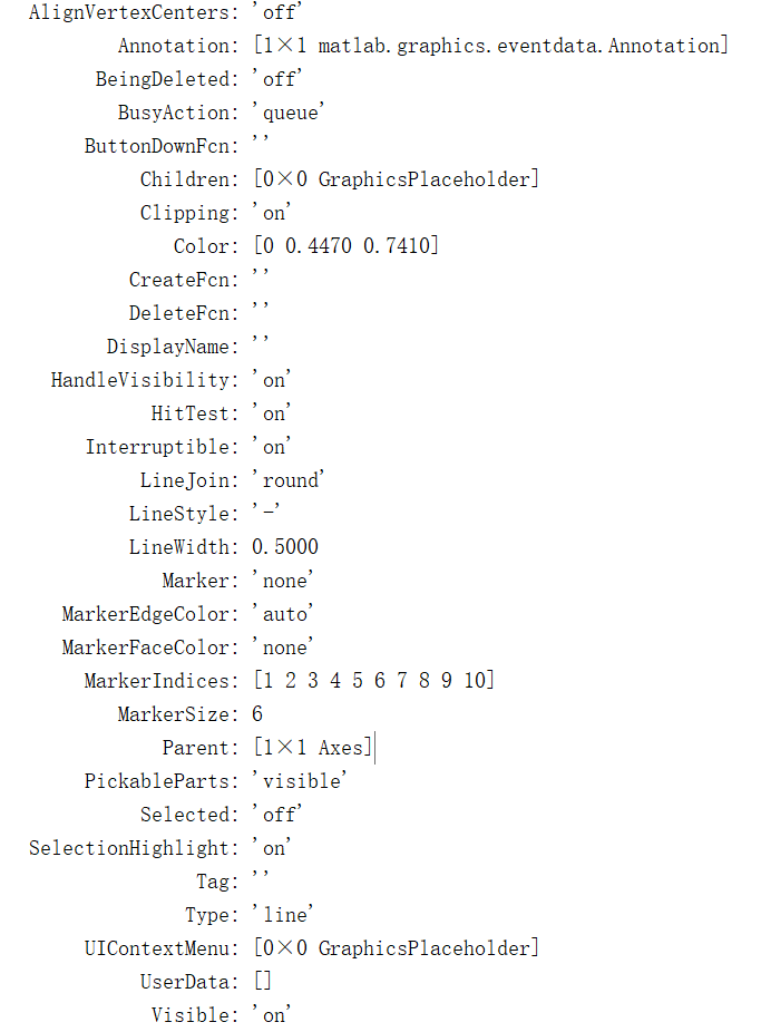

p = plot(1:10);
get(p)
       在实际绘图中,通过配合set和get函数的使用,实现对不同对象属性的设置和读取。

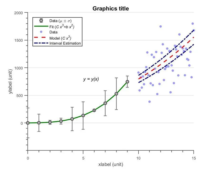

复杂绘图实战
      下面以同一坐标轴下多曲线绘制为例的脚本进行实战说明:
%%读取数据
load data
%%创建图形窗口并指定可绘制区域的位置和大小
figure('Position', [100 100 600 475]);
hold on;
%%根据数据绘制曲线
%%拟合曲线
lineFit   = line(xdata_fit  , ydata_fit   );
%%测量曲线误差棒图
Measument     = errorbar(xdata_m, ydata_m, ydata_s);
%%验证数据曲线
Data  = line(xVdata, yVdata );
%%数据模型曲线1
Model = line(xmodel, ymodel );
%%置信区间曲线1
hCI(1) = line(xmodel, ymodelL);
%%置信区间曲线2
hCI(2) = line(xmodel, ymodelU);
%设置图像标题和横纵坐标轴名称
Title  = title ('Graphics title');
XLabel = xlabel('xlabel (unit)');
YLabel = ylabel('ylabel (unit)');
%图表中显示拟合函数关系式
Text   = text(5, 800, ...
  sprintf('\\it{y = y(x)}'));
%%设置图例特性
hLegend = legend( ...
  [Measument, lineFit, Data, Model, hCI(1)], ...
  'Data (\mu \pm \sigma)' , ...
  'Fit (\it{C x^3+b x^2})'      , ...
  'Data'       , ...
  'Model (\it{C x^3})'    , ...
  'Interval Estimation'                , ...
  'location', 'NorthWest' );
%%设置字体、字符大小
set( gca                       , ...
    'FontName'   , 'Helvetica' );
set([Title, XLabel, YLabel, Text], ...
    'FontName'   , 'AvantGarde');
set([hLegend, gca]             , ...
    'FontSize'   , 8           );
set([XLabel, YLabel, Text]  , ...
    'FontSize'   , 10          );
set( Title                    , ...
    'FontSize'   , 12          , ...
    'FontWeight' , 'bold'      );
%设置每组曲线的颜色、类型、标记点、线宽等
set(lineFit                          , ...
  'Color'           , [0 .5 0]    );
set(Measument                            , ...
  'LineStyle'       , 'none'      , ...
  'Marker'          , '.'         , ...
  'Color'           , [.5 .5 .5]  );
set(Data                         , ...
  'Marker'          , '.'         );
set(Model                        , ...
  'LineStyle'       , '--'        , ...
  'Color'           , 'r'         );
set(hCI(1)                        , ...
  'LineStyle'       , '-.'        , ...
  'Color'           , [0 0 0.5]    );
set(hCI(2)                        , ...
set(lineFit                          , ...
  'LineWidth'       , 2           );
set(Measument                            , ...
  'LineWidth'       , 1.5           , ...
  'Marker'          , 'o'         , ...
  'MarkerSize'      , 6           , ...
  'MarkerEdgeColor' , [.3 .3 .3]  , ...
  'MarkerFaceColor' , [.7 .7 .7]  );
set(Data                         , ...
  'MarkerSize'      , 5           , ...
  'MarkerEdgeColor' , 'none'      , ...
  'MarkerFaceColor' , [.6 .6 1] );
set(Model                        , ...
  'LineWidth'       , 2         );
set(hCI(1)                        , ...
  'LineWidth'       , 2         );
set(hCI(2)                        , ...
  'LineWidth'       , 2         );
%%设置窗口窗格情况
set(gca, ...
  'Box'         , 'off'     , ...
  'TickDir'     , 'out'     , ...
  'TickLength'  , [.02 .02] , ...
  'XMinorTick'  , 'on'      , ...
  'YMinorTick'  , 'on'      , ...
  'YGrid'       , 'on'      , ...
  'XColor'      , [.25 .25 .25], ...
  'YColor'      , [.25 .25 .25], ...
  'YTick'       , 0:500:2500, ...
  'LineWidth'   , 1         );
