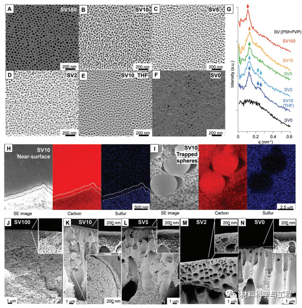

图1.由SV BCP自组装的多孔表面分离层组成的双层膜的一步S2NIPS工艺,该膜位于由混合溶液浇铸而成的非对称PSF子结构的顶部。

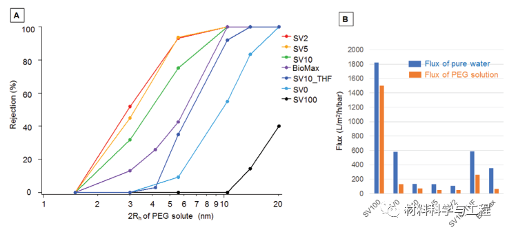

图3.不同摩尔质量的PEGs的尺寸选择性渗透示意图
