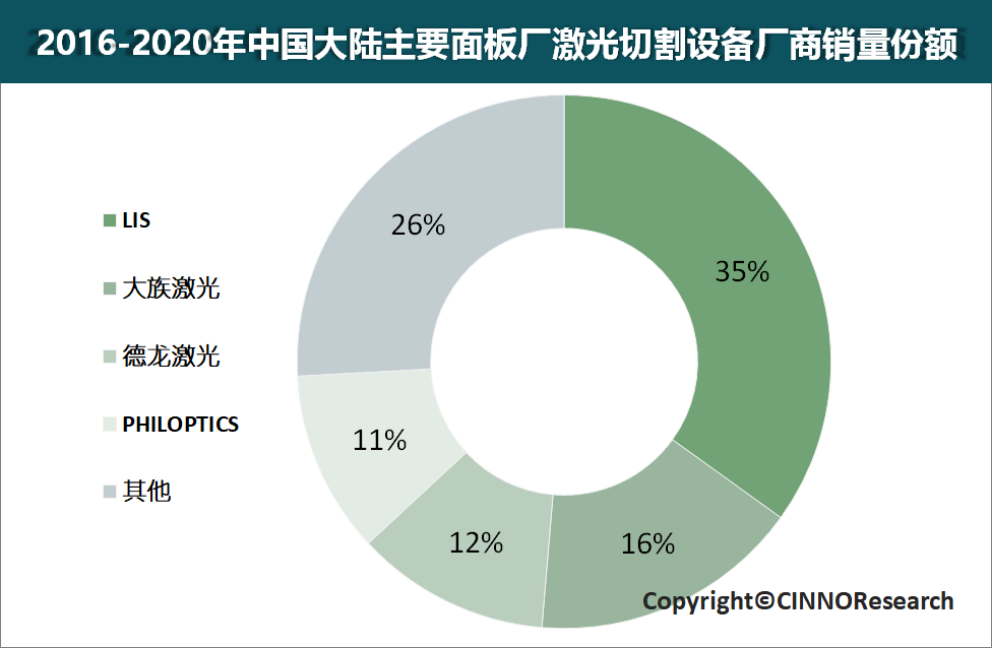

正是由于打孔屏的诞生,在供应链中极大的推升了激光切割设备的市场需求。根据CINNO Research统计数据,国内显示行业激光切割设备市场规模在10-20亿人民币左右,而2020年市场规模为14亿人民币,预计未来几年将维持在10亿人民币以上。在2016-2020年中国大陆主要面板厂激光切割类设备采购数量中,销量排名前列的激光设备厂商分别为韩国LIS、大族激光、德龙激光和韩国PHILOPTICS。

图示:2016-2025年中国大陆主要面板厂激光切割设备厂商销量份额,来源:CINNO Research

2016-2020年中国大陆主要面板厂激光切割类设备销量排名,LIS占比35%排名第一,大族激光以16%占比排名第二,德龙激光排名第三,销量占比为12%,PHILOPTICS占比11%排名第四,前四大厂商市占合计占比为74%,中国大陆两家企业合计占比超过28%。
排名第一的韩国LIS成立于2003年,2011年在韩国KOSDAQ上市,是全球领先的精密激光加工设备制造商。产品应用于显示面板、半导体、新能源等行业,主要设备包括面板切割、模组切割、刚性OLED封装、柔性面板切割等,在中国面板激光领域特别是柔性OLED激光加工领域保持市场领先地位。
大族激光成立于1996年,是行业内唯一入选国家工信部智能制造试点示范项目名单企业。产品主要应用于面板显示、消费电子、航天航空、轨道交通等行业的激光加工,竞争力强,业绩增长明显,是国内激光设备最齐全、细分行业经验最丰富的企业。

德龙激光的产品主要是激光切割、激光蚀刻、激光打孔、激光修复等高端激光设备。业务同时覆盖激光器和精密加工成套设备,是国内少数几家可以实现固体激光器种子源自产的厂商之一,其超快激光切割加工技术在行业内居于领先地位。

PHILOPTICS成立于2008年,是韩国首个以光学设计技术为基础的设备制造企业,是全球首家量产OLED激光加工标准设备的厂商。虽进入中国市场较晚,凭借其积累的经验和技术,作为OLED激光工程设备的领先厂商,在面板领域确保了一定的市场占有率。
