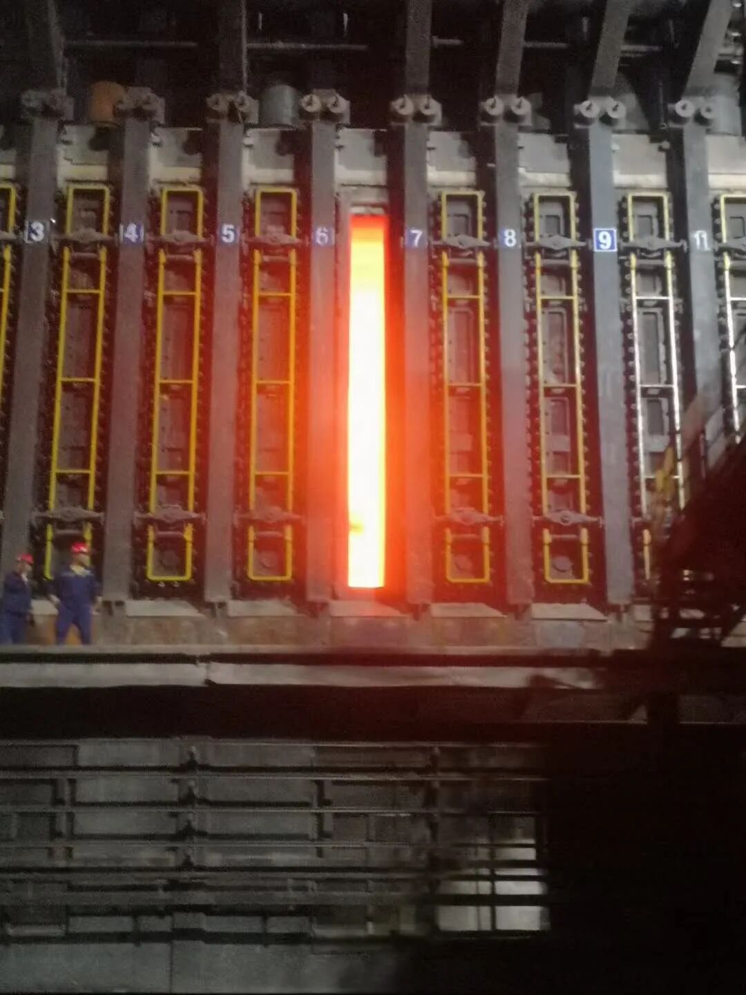

为了确保焦碳在规定的结焦时间内沿高向、长向均匀成熟,必须制定和严格执行焦炉的加热制度,并结焦时间、装煤量、装煤水分、加热煤气、气候等实际条件的变化,对焦炉加热制度进行及时的调节。 焦炉加热制度的主要内容有温度制度、压力制度、与流量(煤气、空气、废气)的供给与调节制度。温度制度有焦饼中心温度、直行温度、冷却温度、横排温度、炉头温度、蓄热室顶部温度、小烟道温度、炉顶空间温度及炉墙温度。压力温度有碳化室底部压力、看火空压力、蓄热室顶部吸力、小烟道吸力及蓄热室阻力。以上各项俗称九温五压。
一.九温:
1.小烟道温度测量:
测量小烟道温度,主要是为了检查蓄热室的热交换情况是否良好,了解蓄热室废气热量回收的程度,并及时发现因炉体不严密而造成的漏火,下火情况。小烟道温度不应大于450℃,也不应低于250℃,太低影响烟囱的吸力。
2.炉顶空间温度:
炉顶空间温度是指炭化室顶部荒煤气的温度。测量他有利于了解化学产品的收侓与质量以及炉顶石墨生长情况。炉顶空间温度与炉体结构、装煤、平煤、调火操作以及配煤比因素有关。
炉顶空间温度应控制在800±30℃
3.直行温度:测量直行温度是为了检查焦炉沿纵长向温度分布的均匀性和全炉温度的稳定性。
4. 蓄热室顶部温度:
测量蓄热室顶部温度是为了检查蓄热室温度是否正常。控制高温,以防格子砖烧熔。定期测量蓄热室温度还可以发现炉体结构是否严密、有否短路、串漏及下火现象。当用焦炉煤气加热时,测量上升气流,交换后立即开始测量。用高炉煤气加热时,测量下降气流,交换前5—10分钟开始测量。
5.焦饼中心温度:
测量焦饼中心温度,是为了确定某一结焦时间条件下合理的标准温度,检查焦饼沿炭化室长向和高向成熟的均匀情况。焦饼中心温度是焦炭成熟的指标,焦饼各点温度应一致。
6.炭化室墙温度:
炭化室温度一般与焦饼中心温度同时测量,间接检查炭化室炉墙上下温度分布情况。测量顺序由上至下,两面墙都测上、中、下三点应在一条垂直直线上,不许测石墨。
7.冷却温度:
冷却温度的测量是为了将交换后不同时间测定的立火道温度换算为交换后20S的温度,以便比较全炉温度的均匀性和稳定性及防止超过焦炉的兑许温度即1450℃。
8.炉头温度:
炉头火道因散热多,所以温度较低且波动较大,为了防止炉头焦饼不熟,以及装煤后炉头降温过多使炉头砖变形开裂需定期测量炉头温度。炉头温度在任何结焦时间下均不得低于1000—1050℃。
9.横排温度:
测量横排温度是为了检查沿炭化室长向温度分布的合理性。保证焦饼沿炭化室长向同时成熟。
焦炉九温六压都是哪些?的图2
