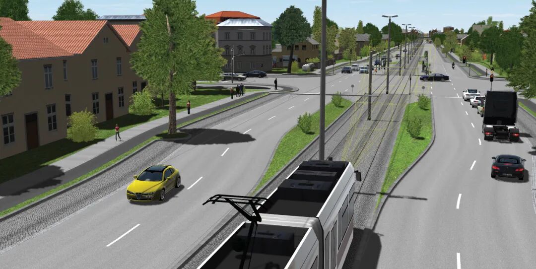

图 1: 基于VTD的电车城市环境仿真
城市中对自动驾驶电车的需求日益增加,这给行业带来了对ADAS系统进行快速验证和确认的压力,而仿真是当今唯一真正可行的解决方案。图1展示了最近添加到Virtual Test Drive(VTD)软件中的功能,以模拟各种电车环境场景以及周围的行人、交通、动物和景观物体。
