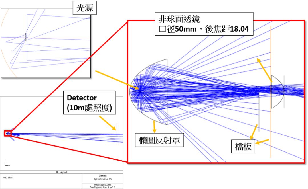

我们的最终结构将如下:
ZEMAX | 如何在 OpticStudio 中建模一个投射式车灯的图4

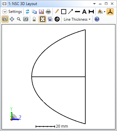

建立椭圆反射面
ZEMAX | 如何在 OpticStudio 中建模一个投射式车灯的图5
椭圆反射面可以把其中一个焦点的光线反射到另一个焦点。
ZEMAX | 如何在 OpticStudio 中建模一个投射式车灯的图6

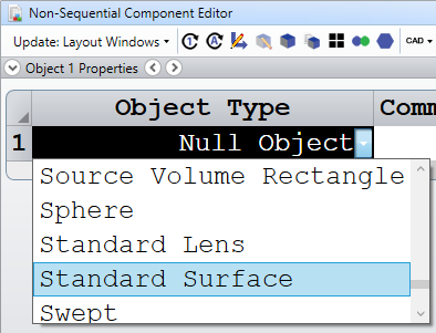

我们透过标准面 (Standard Surface) 来建立。
ZEMAX | 如何在 OpticStudio 中建模一个投射式车灯的图7
参数设定如下:
材料 (Material):MIRROR
曲率半径 (Radius):30.165
圆锥系数 (Conic):-0.712
最大孔径 (Maximum Aper):50

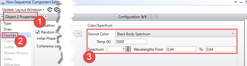

接下来点一下非序列元件编辑器 (NSCE) 上的物体属性 (Object Properties)

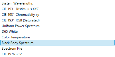

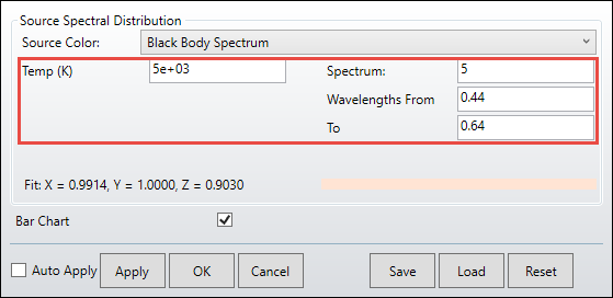

选择光源 (Source) 并设定黑体辐射频谱如下图:
光源颜色 (Source Color):黑体辐射光谱 (Black Body Spectrum)
ZEMAX | 如何在 OpticStudio 中建模一个投射式车灯的图10
温度 (Temp) (K): 5000
光谱 (Spectrum): 7、波长从 (Wavelength From) 0.44 到 (To) 0.64
    备注:
  • OpticStudio 内置许多常见的频谱模型,例如黑体辐射、LED、D65 标准白光等
  • 也可以根据RGB、色坐标、sRGB 等信息模拟频谱
  • 有需要也可以使用纯文字文件自行定义

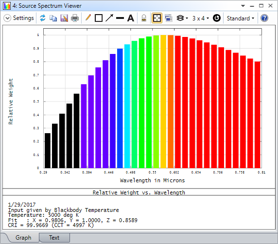

    备注2:想要确认频谱信息的时候,可以点击数据库 (Libraries) >查看光谱文件 (Source Spectrum Plot) ,输入与刚刚一样的频谱设定。
ZEMAX | 如何在 OpticStudio 中建模一个投射式车灯的图12
ZEMAX | 如何在 OpticStudio 中建模一个投射式车灯的图13
ZEMAX | 如何在 OpticStudio 中建模一个投射式车灯的图14

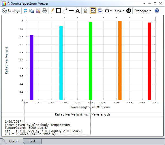

如您所见,查看光谱文件 (Source Spectrum Plot) 是个很方便的工具,它将用图表的方式让告诉您刚刚的光源频谱是如何设定的。你可以试着改变参数,如下图:
ZEMAX | 如何在 OpticStudio 中建模一个投射式车灯的图15

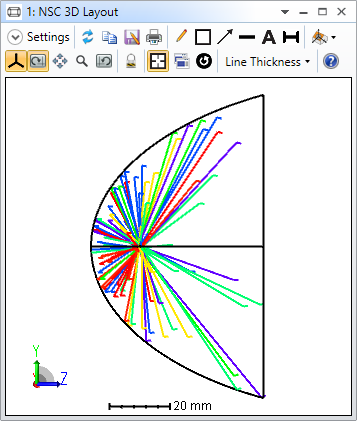

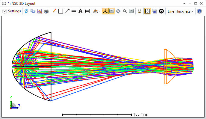

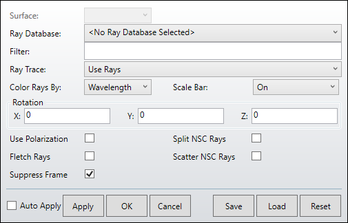

现在回到三维布局图 (3D Layout)的设置,设定颜色显示 (Color Rays): 波长 (Wavelength),可以看到如下结果:
ZEMAX | 如何在 OpticStudio 中建模一个投射式车灯的图16
ZEMAX | 如何在 OpticStudio 中建模一个投射式车灯的图17
备注3:每条光线仅会有一个波长。

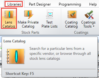

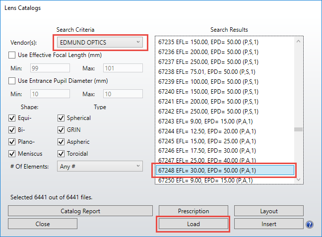

利用 OpticStudio 中内建的透镜资料库 (Lens Catalog) 可以快速搜寻并套入各大透镜提供厂商。
这裡我们选用 Edmund 镜片编号 67248.1,这是一片实际买的到的透镜,口径 50mm,后焦距 18.04 (平凸非球面),我们将直接从 OpticStudio 内建镜片资料库读取这个透镜。
请开启镜片资料库,位置在数据库 (Libraries) > 镜头库 (Lens Catalog),选择 Edmund Optics 67248,选好后,使用者可以点击光线图输出 (Layout) 确认外型,也可以点击插入 (Load) 来插入这个透镜。

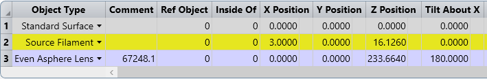

把插入的非球面参数修改如下:
物体3 (Object 3) :偶次非球面透镜 (Even Asphere Lens)
Z 位置 (Z Position):233.664
倾斜 X (Tilt About X):180

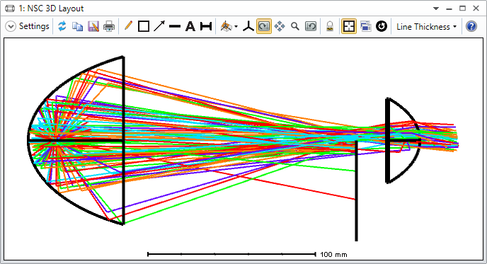

现在你可以看到我们建模了一个投射式车灯的雏形,挡板同时处于椭圆面镜与非球面透镜的焦点上。档板并没有完全符合实际需求,在实际应用中,使用者还可以依据状况增加更多物体。
ZEMAX | 如何在 OpticStudio 中建模一个投射式车灯的图24

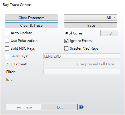

设定完成后就可以追迹光线了,点击一下分析 (Analyze) > 光线追迹 (Ray Trace)
ZEMAX | 如何在 OpticStudio 中建模一个投射式车灯的图27

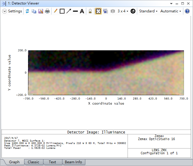

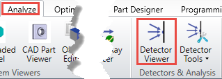

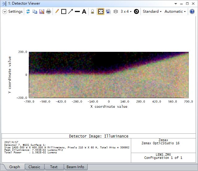

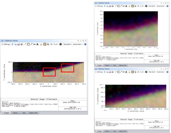

点一下分析  (Analyze) 探测器查看器  (Detector Viewer)
ZEMAX | 如何在 OpticStudio 中建模一个投射式车灯的图29
ZEMAX | 如何在 OpticStudio 中建模一个投射式车灯的图30

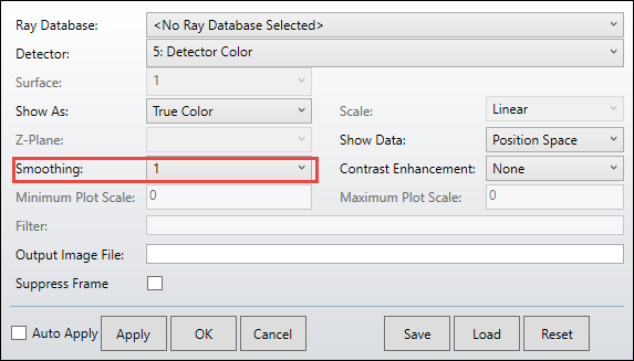

设定设定平滑度  (Smoothing) = 1,可以让结果平滑,利于观察。
ZEMAX | 如何在 OpticStudio 中建模一个投射式车灯的图31
ZEMAX | 如何在 OpticStudio 中建模一个投射式车灯的图32

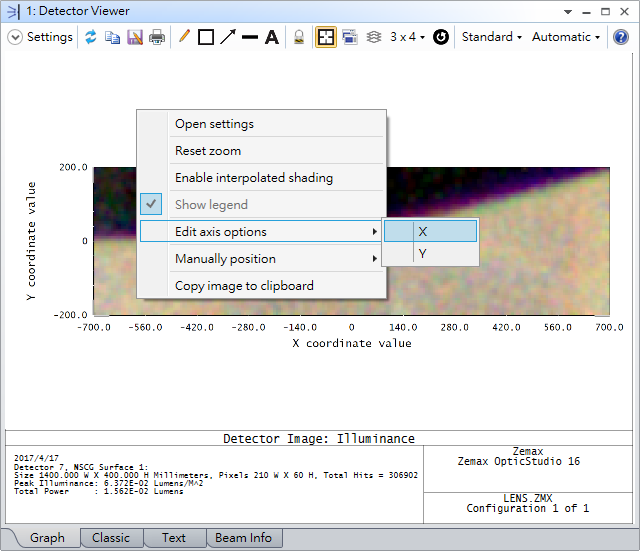

我们也可以改变坐标轴,以放大观察。
ZEMAX | 如何在 OpticStudio 中建模一个投射式车灯的图33

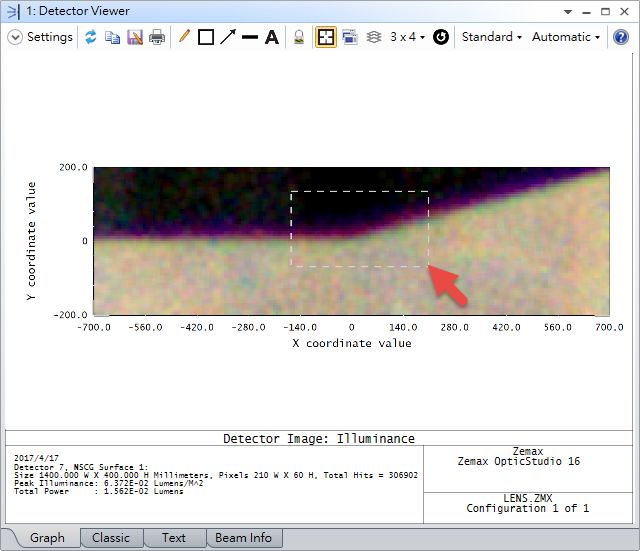

或是直接用鼠标框选画面放大。
ZEMAX | 如何在 OpticStudio 中建模一个投射式车灯的图34
可以看到色散射状况如下:
ZEMAX | 如何在 OpticStudio 中建模一个投射式车灯的图35
备注4:OpticStudio 除了能显示真实色彩之外,还能输出 RGB 等原始数据。也能计算频谱分布、色度坐标、CCT 色温等数据。这些数据都可以被进一步优化,或是使用 API 对接到其他软件中进行分析和处理。

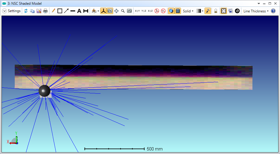

现在你可以尝试打开非序列实体模型 (NSC Shaded Model),利用已知的各种技巧,做出以下报告图。
ZEMAX | 如何在 OpticStudio 中建模一个投射式车灯的图36
ZEMAX | 如何在 OpticStudio 中建模一个投射式车灯的图37
ZEMAX | 如何在 OpticStudio 中建模一个投射式车灯的图38
