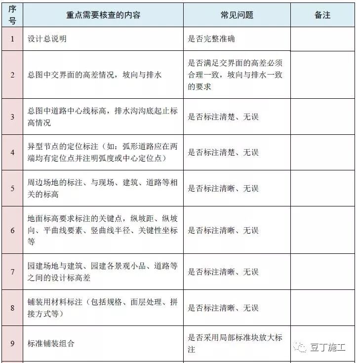

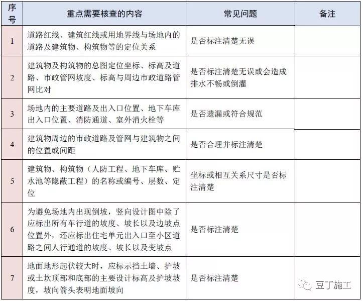

总平面图审查要点
图纸会审再无遗漏!10大专业、185个图纸审图要点汇总的图2
0

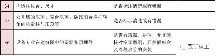

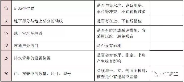

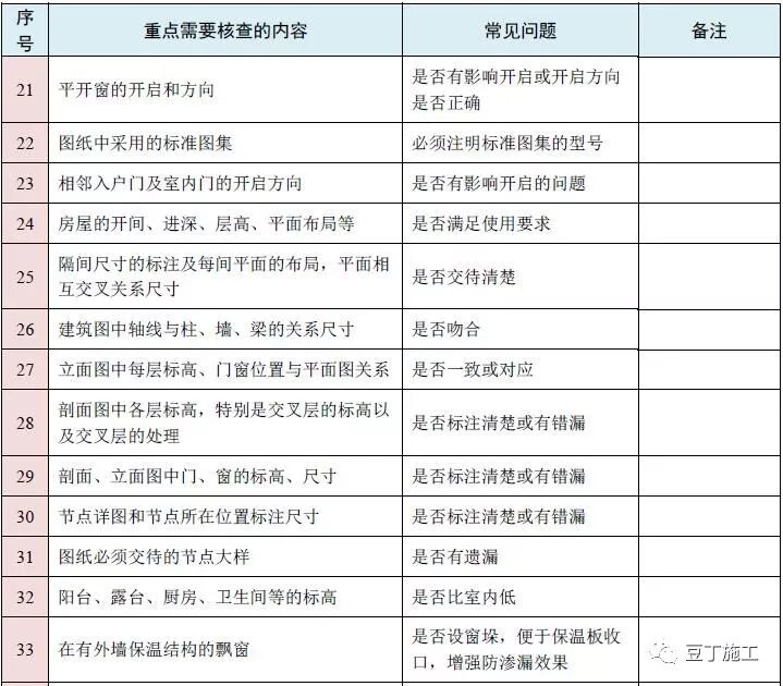

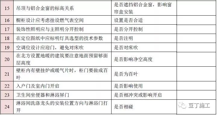

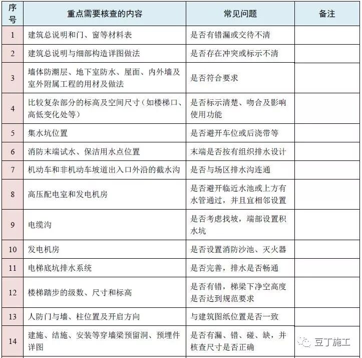

建筑专业施工图纸审查要点
图纸会审再无遗漏!10大专业、185个图纸审图要点汇总的图3
图纸会审再无遗漏!10大专业、185个图纸审图要点汇总的图4
图纸会审再无遗漏!10大专业、185个图纸审图要点汇总的图5
图纸会审再无遗漏!10大专业、185个图纸审图要点汇总的图6

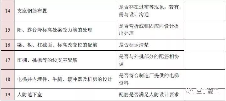

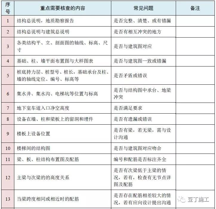

结构专业施工图纸审查要点
图纸会审再无遗漏!10大专业、185个图纸审图要点汇总的图7
图纸会审再无遗漏!10大专业、185个图纸审图要点汇总的图8

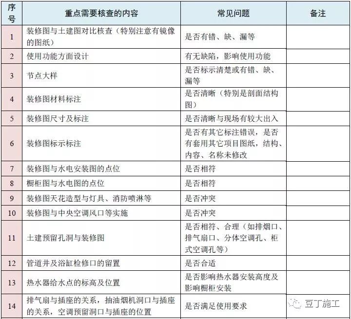

装饰装修专业图纸审查要点
图纸会审再无遗漏!10大专业、185个图纸审图要点汇总的图9
图纸会审再无遗漏!10大专业、185个图纸审图要点汇总的图10

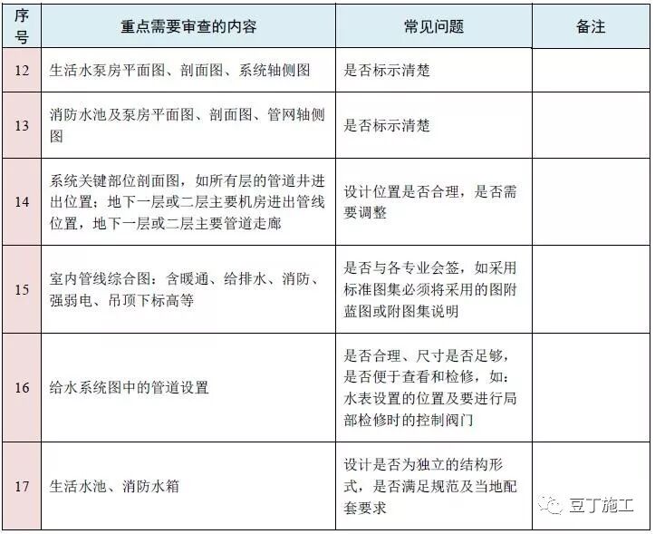

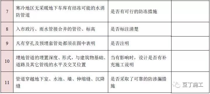

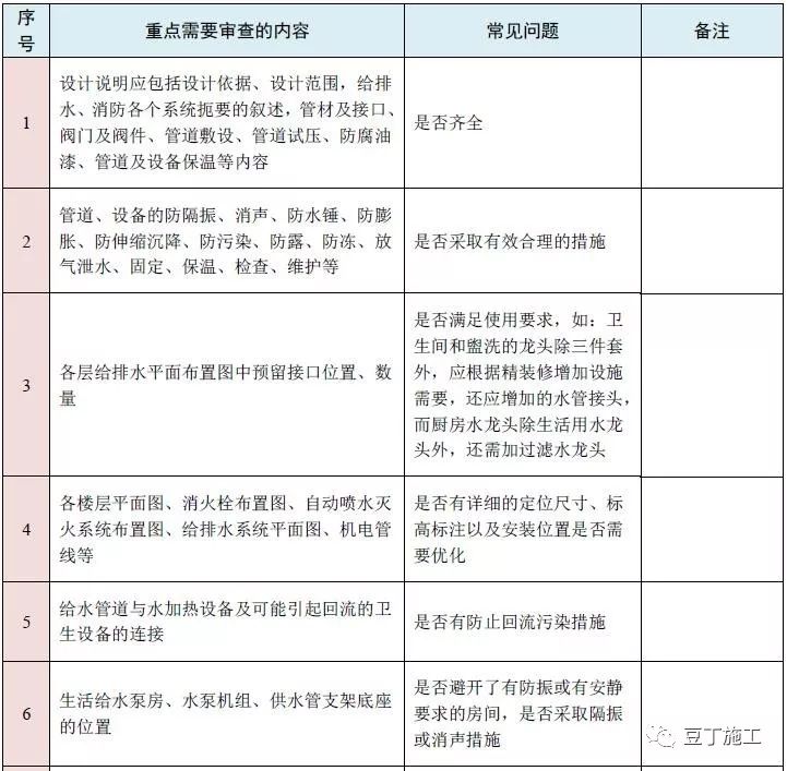

给排水专业施工图纸审查要点
图纸会审再无遗漏!10大专业、185个图纸审图要点汇总的图11
图纸会审再无遗漏!10大专业、185个图纸审图要点汇总的图12
图纸会审再无遗漏!10大专业、185个图纸审图要点汇总的图13

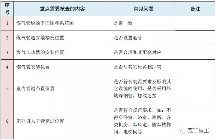

燃气专业施工图纸审查要点
图纸会审再无遗漏!10大专业、185个图纸审图要点汇总的图14
0

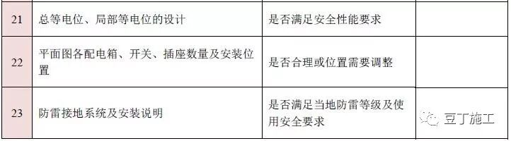

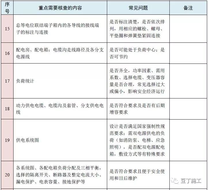

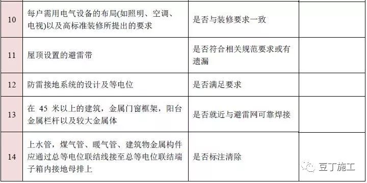

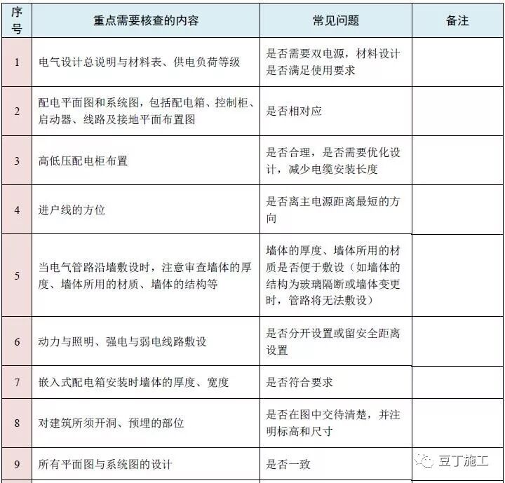

强电专业施工图纸审查要点
图纸会审再无遗漏!10大专业、185个图纸审图要点汇总的图15
图纸会审再无遗漏!10大专业、185个图纸审图要点汇总的图16
图纸会审再无遗漏!10大专业、185个图纸审图要点汇总的图17
图纸会审再无遗漏!10大专业、185个图纸审图要点汇总的图18

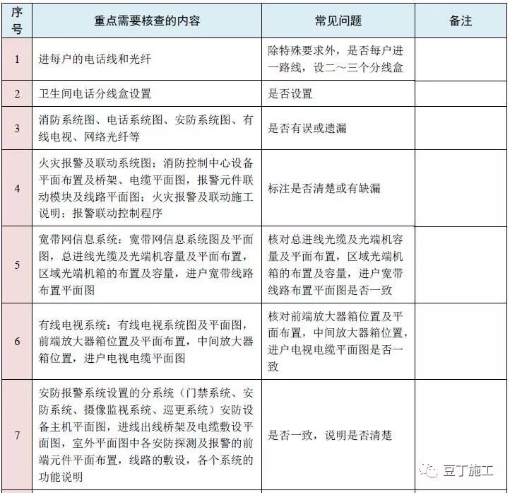

弱电专业施工图纸审查要点
图纸会审再无遗漏!10大专业、185个图纸审图要点汇总的图19
图纸会审再无遗漏!10大专业、185个图纸审图要点汇总的图20

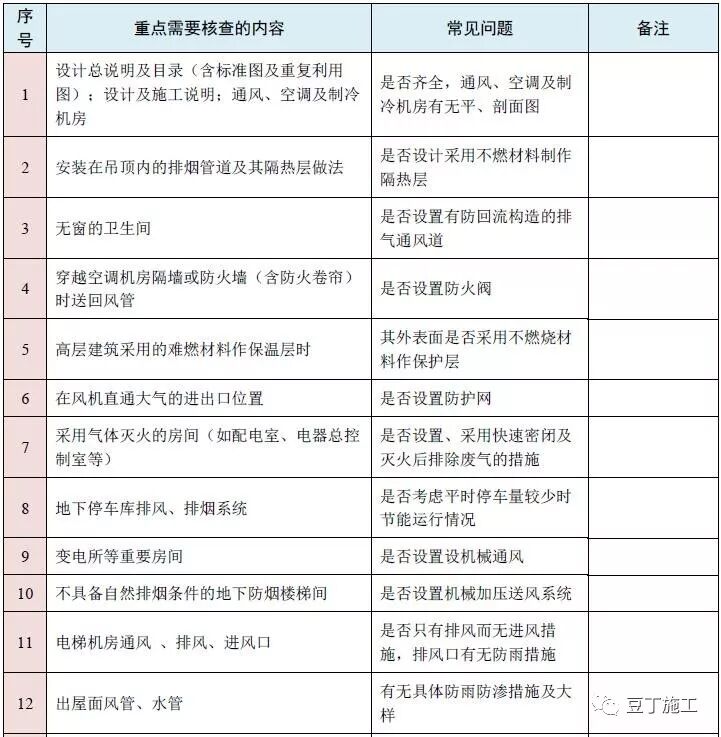

暖通专业图纸审查要点
图纸会审再无遗漏!10大专业、185个图纸审图要点汇总的图21
图纸会审再无遗漏!10大专业、185个图纸审图要点汇总的图22
