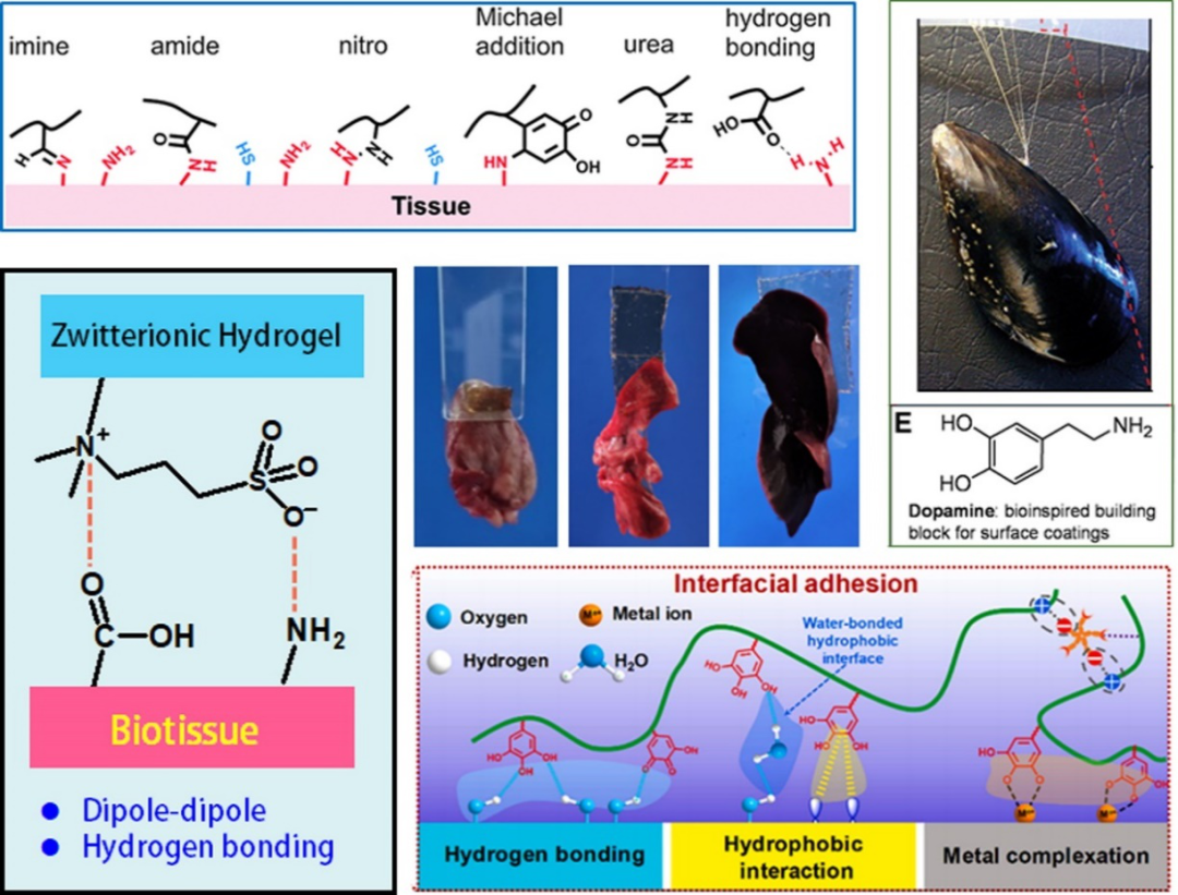

文章首先介绍了组织粘附型水凝胶与生物组织之间的主要粘附机制。水凝胶含有丰富的官能团,可通过共价键作用(席夫碱,迈克尔加成)、非共价键作用(氢键,阳离子-π键作用)、界面机械互锁等方式与组织相粘结,形成与组织紧密贴合的界面。同时,文章介绍了导电水凝胶的代表类型,如:电子导电水凝胶,离子导电水凝胶等,阐述了它们的典型的制备方法,分析了基于导电水凝胶的柔性传感器的代表性进展。

图2 几种代表性的组织粘附型水凝胶的粘附机制
