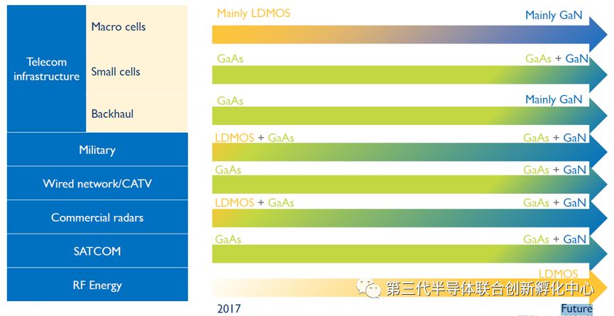

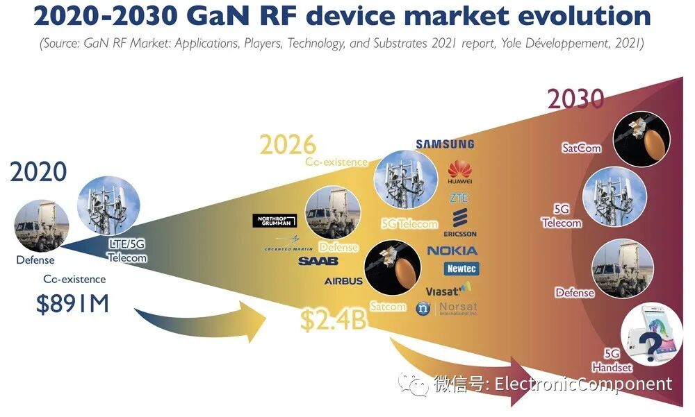

Yole在报告《2021氮化镓射频市场:应用、主要厂商、技术和衬底》中预测,氮化镓(GaN)射频器件市场正以18%的复合年增长率(CAGR)增长,从2020年的8.91亿美元到2026年的24亿美元以上。
该市场将由国防和5G电信基础设施应用主导,到2026年分别占整个市场的49%和41%。特别是,基于氮化镓的宏/微蜂窝领域将在2026年占氮化镓电信基础设施市场的95%以上。

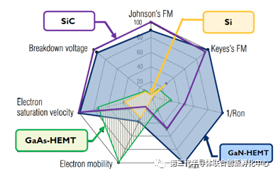

相对于第一代(硅基)半导体,第三代半导体禁带宽度大,电导率高、热导率高,其具有临界击穿电场高、电子迁移率高、频率特性好等特点。
氮化镓(GalliumNitride;GaN)是最具代表性的第三代半导体材料,成为高温、高频、大功率微波器件的首选材料之一,是迄今为止理论上电光、光电转换效率最高的材料体系。

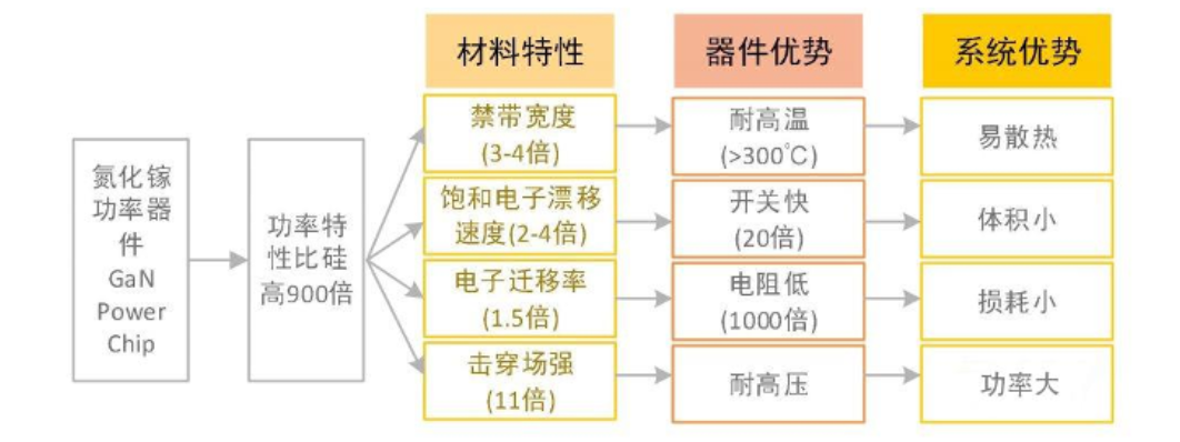

氮化镓优异特性:

氮化镓的带隙为3.4eV,而现今最常用的半导体材料硅的带隙为1.12eV,因此氮化镓在高功率和高速元件中具有比硅元件更好的性能。

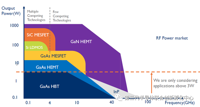

▲不同材料体系射频功率晶体管对比图

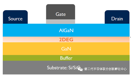

▲GaNHEMT器件结构
输出功率高,附加效率高
GaN材料体系易于形成如AlGaN/GaN等异质结材料系统,在异质结界面上存在极强的自发极化与压电极化效应,诱导产生的二维电子气浓度很高,且具有高达2000cm2/V·s的电子迁移率,因此基于GaN异质结构的晶体管又被称为高电子迁移率晶体管,即GaNHEMT(HighElectronMobilityTransistor)。同时GaN材料的击穿场强高,比Si和GaAs高出数倍;GaNHEMT器件所采用的SiC半绝缘衬底热导率优于金属铜,其良好的散热特性有利于高功率工作;GaNHEMT还具有低寄生电容及高击穿电压的特性,非常适合实现高效率功效放大器(PA,PowerAmplifier)。

GaNHEMT的截止频率直接决定了其应用的工作频率和瞬时带宽,它随沟道的掺杂浓度增加而上升,随沟道的厚度和栅长的增加而下降。由于Si半导体材料禁带能量的限制,其截止频率较低,因此Si半导体功率器件的工作频率只能在S波段以下工作。GaAs器件具有比其它器件好很多的载流子迁移率,截止频率很高,但受击穿场强的限制,工作电压低,导致器件输出功率小,GaNHEMT具有宽的禁带能量、高击穿场强和高饱和电子漂移速度的特性,补偿了这一不足而获得好的高频性能,GaNHEMT可以工作在更高频率,同时能有高输出功率。另外,GaNHEMT的固有特性使得其输入输出阻抗较高,电路的宽带阻抗匹配更加容易实现,使得GaNHEMT适合宽带应用。

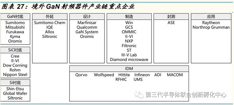

境外 GaN射频器件产业链重点公司及产品进展
GaN 微波射频器件产品推出速度明显加快。目前微波射频领域虽然备受关注,但是由于技术水平较高,专利壁垒过大,因此这个领域的公司相比较电力电子领域和光电子领域并不算很多,但多数都具有较强的科研实力和市场运作能力。GaN 微波射频器件的商业化供应发展迅速。
Qorvo 产品工作频率范围最大,Skyworks 产品工作频率较小。Qorvo、CREE、MACOM 73%的产品输出功率集中在 10W~100W 之间,最大功率达到 1500W(工作频率在 1.0-1.1GHz,由 Qorvo 生产),采用的技术主要是 GaN/SiC GaN 路线。
此外,部分企业提供 GaN 射频模组产品,目前有 4家企业对外提供 GaN 射频放大器的销售,其中 Qorvo 产品工作频率范围最大,最大工作频率可达到 31GHz。Skyworks 产品工作频率较小,主要集中在 0.05-1.218GHz 之间。
Qorvo 射频放大器的产品类别最多。在我国工信部公布的 2 个 5G 工作频段(3.3-3.6GHz、4.8-5GHz,)内,Qorvo 公司推出的射频放大器的产品类别最多,最高功率分别高达 100W 和 80W(1 月份 Qorvo 在 4.8-5GHz 的产品最高功率为 60W),ADI 在 4.8-5GHz 的产品最高功率提高到 50W(之前产品的最高功率不到 40W),其他产品的功率大部分在 50W 以下。

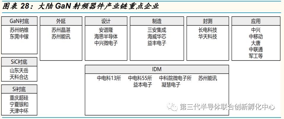

大陆 GaN射频器件产业链重点公司及产品进展
欧美国家出于对我国技术发展速度的担忧及遏制我国新材料技术的发展想法,在第三代半导体材料方面,对我国进行几乎全面技术封锁和材料封锁。
在此情况下,我国科研机构和企业单位立足自主创新,目前在 GaN 微波射频领域已取得显著成效,在军事国防领域和民用通信领域两个领域进行突破,打造了中电科 13 所、中电科 55 所、中兴通信、大唐移动等重点企业以及中国移动、中国联通等大客户。
苏州能讯推出了频率高达 6GHz、工作电压 48V、设计功率从 10W-320W的射频功率晶体管。
在移动通信方面,苏州能讯已经可以提供适合 LTE、4G、5G 等移动通信应用的高效率和高增益的射频功放管,工作频率涵盖1.8-3.8GHz,工作电压 48V,设计功率从 130W-390W,平均功率为 16W-55W。
