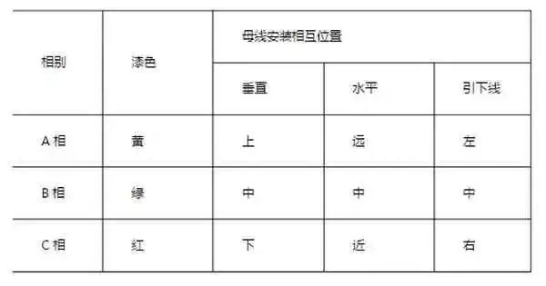

母排位置相序对应关系:
开关柜为什么叫“成套配电装置”?的图3

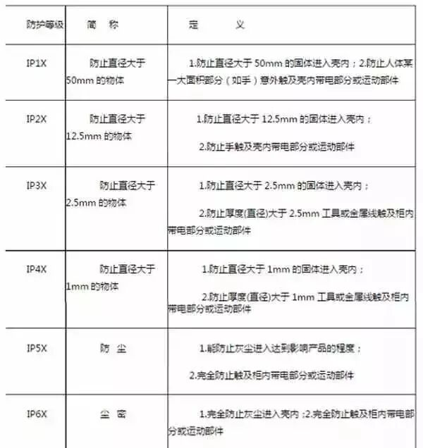

防护等级:外壳、隔板及其他部分防止人体接近带电部分和触及运动部件以及防止外部物体侵入内部设备的保护程度。
开关柜为什么叫“成套配电装置”?的图4

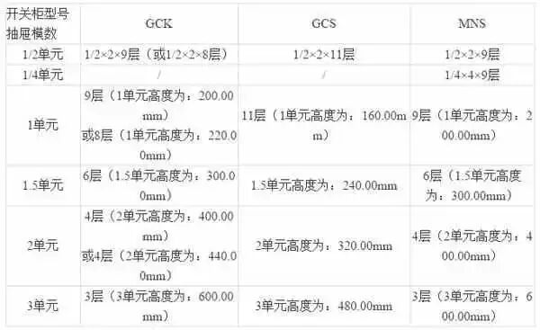

(6)了解低压抽出式开关柜结构(抽屉柜抽屉安装总有效高度≤1800.00mm),详见下表:
开关柜为什么叫“成套配电装置”?的图9
注:1、以常用塑壳断路器而言,63A抽屉模数为1/2或1/4,100A(125A)、160A、225A(250A)为1模数或1.5模数,400A为2模数或3模数,630A为2模数或3模数,当630A做成抽屉有困难时可改为固定插拔式安装。
2、GCS、MNS有经济型与标准型之分;GCK、GCS、MNS还可做成固定分隔式。
3、抽屉柜单元抽屉有效安装尺寸:
  160mm:160.00mm-41.00mm=119.00mm;
  200mm:200.00mm-41.00mm=159.00mm;
  220mm:220.00mm-41.00mm=179.00mm;
  240mm:240.00mm-41.00mm=199.00mm
  320mm:320.00mm-41.00mm=279.00mm
  400mm:400.00mm-41.00mm=359.00mm
  600mm:600.00mm-41.00mm=559.00mm

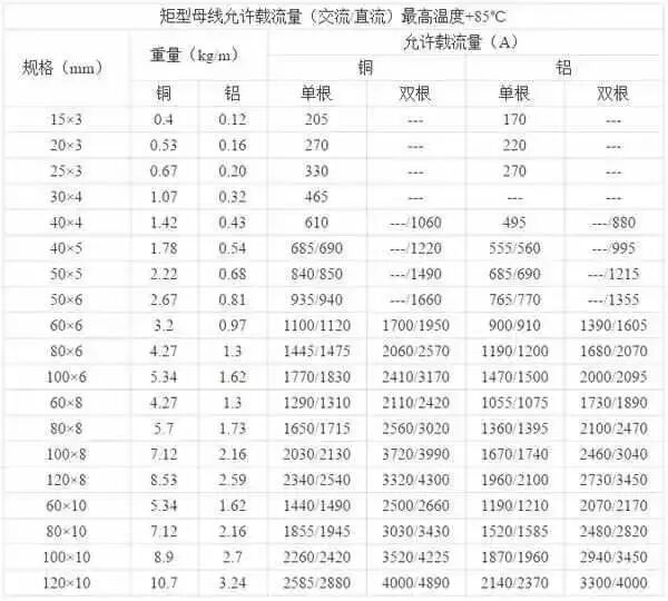

(5)理论重量及载流量选用表
开关柜为什么叫“成套配电装置”?的图12

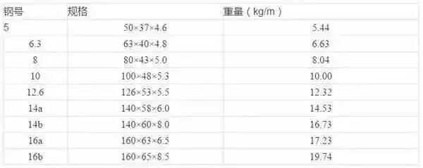

2、热轧等边角钢

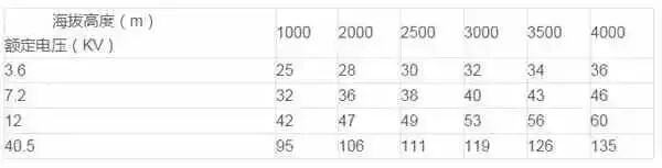

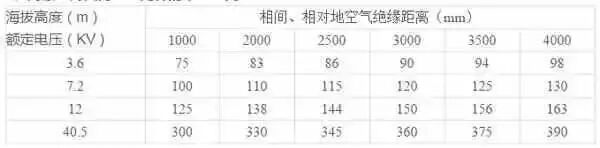

6、以空气作为绝缘介质柜内各相导体间与对地净距(cm)
开关柜为什么叫“成套配电装置”?的图17
  注:海拔高度超过1000m时1、2项应按每升高1000m增大10%进行修正;3~6项值应分别增加1或2项值的修正值。
