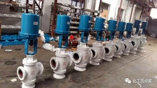

计算调节阀口径需要确定计算流量、确定计算差压、计算流通能力、选择流通能力、验算和确定调节阀口径这六步骤,今天老姜给大家分享调节阀口径选择的相关知识。
流通能力是选择调节阀口径的主要依据。为了能正确计算流通能力,首无必须合理确定调节阀的流量和压差的数值。通常把代入流通能力计算公式的流量和压差称为计算流量和计算压差。
