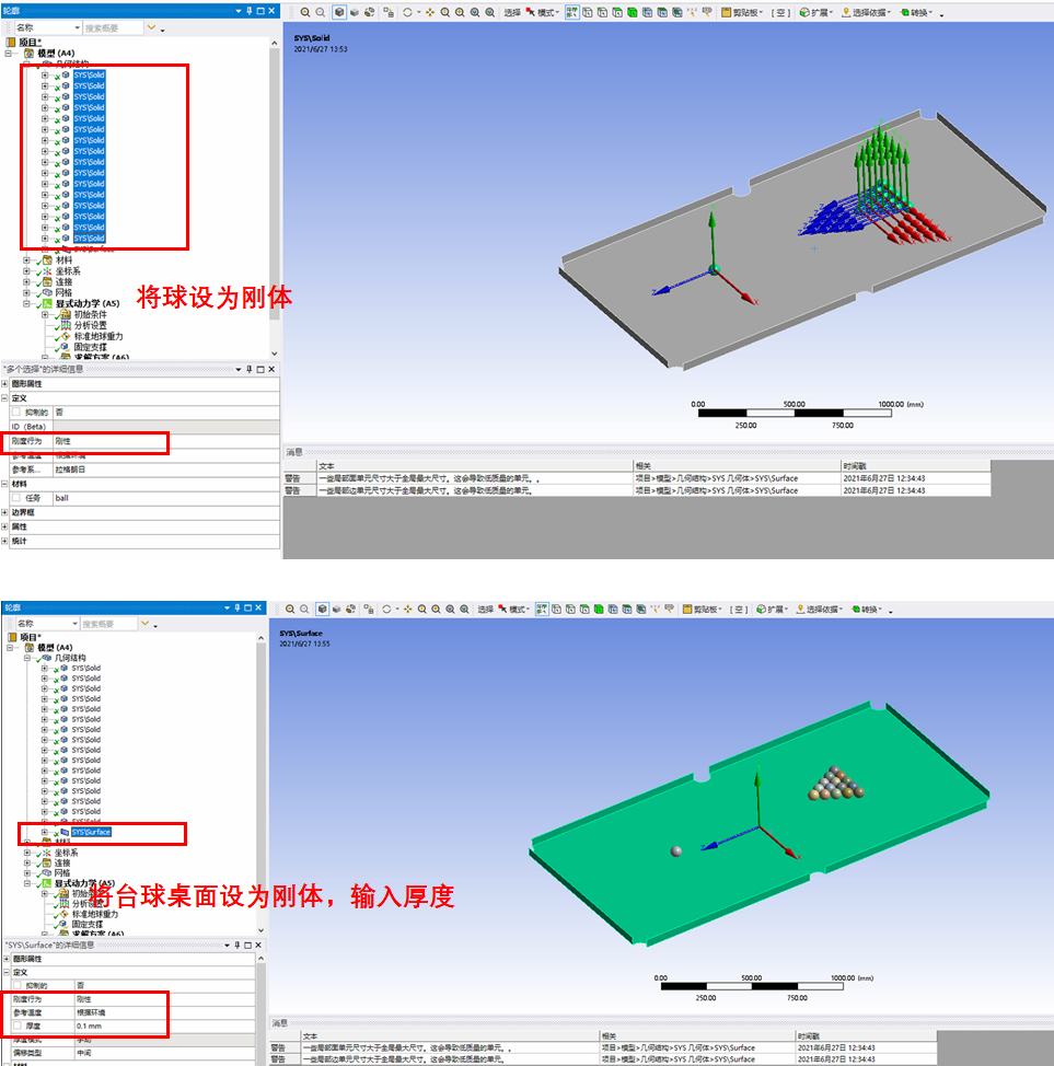

刚性体定义:将台球和台球桌面定义为刚性体
如何用ANSYS_WB做一杆斯诺克,采用显示动力学模块计算台球碰撞问题,私信邮箱获取计算文件。的图5

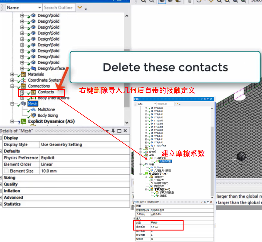

相互作用定义:小球间接触采用摩擦接触。
如何用ANSYS_WB做一杆斯诺克,采用显示动力学模块计算台球碰撞问题,私信邮箱获取计算文件。的图7

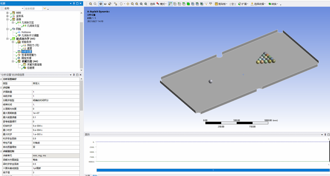

求解时间步设置:
如何用ANSYS_WB做一杆斯诺克,采用显示动力学模块计算台球碰撞问题,私信邮箱获取计算文件。的图8
初始速度,重力加速度定义,台球桌面为固支,求解设置。
如何用ANSYS_WB做一杆斯诺克,采用显示动力学模块计算台球碰撞问题,私信邮箱获取计算文件。的图9
