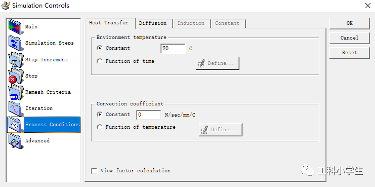

1 传热条件(Heat Transfer)
1.1 环境温度(Environment temperature)(ENVTMP)
顾名思义,环境温度就是设置环境的温度,用于辐射和热对流计算的情况下。此值可设置成常数或者随时间变化的量。计算时,只要计算对象的节点没有跟其他计算对象接触,都是按这个温度进行传热计算,否则就按接触传热计算。
1.2 对流系数(Convection coefficient)(CNVCOF)
对流换热系数用于对流换热计算,可设置为常数或者温度的函数。
1.3 辐射(Radiation)
对于2D问题来说,勾选上图的View factor calculation就能激活物体间的辐射计算,然而对于3D问题,Heat Transfer下没有类似的选项。不过,根据帮助文件提示,可以在计算文件夹下添加DEF_VIEW.DAT文件来激活辐射计算,该文件的内容并不重要。
