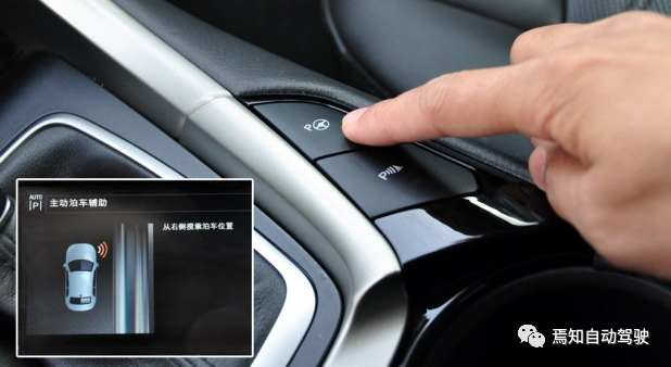

停车问题一直一来都困扰着很多驾驶员,为解决这个痛点,国内外汽车生产厂商不断研究并普及自主泊车技术,如今搭载自主泊车辅助系统(APA, Auto Parking Assist)的车型价格已经下探到了15万以下。
另一方面,自主泊车技术也在不断推陈出新。APA工作时驾驶员解放了双手和双脚,但是仍需要驾驶员坐在车内启动激活按钮并全程监控,一旦出现紧急情况(如小孩突然窜出)驾驶员需要及时接管并通过制动或转向来避免碰撞事故。这种泊车系统仍然给了驾驶员“任务”,并不能完全满足大众的终极期待。
基于集成式电子驻车系统EPB的自主泊车冗余制动方案的图2
某车型激活自主泊车辅助系统的开关,截图来自网路

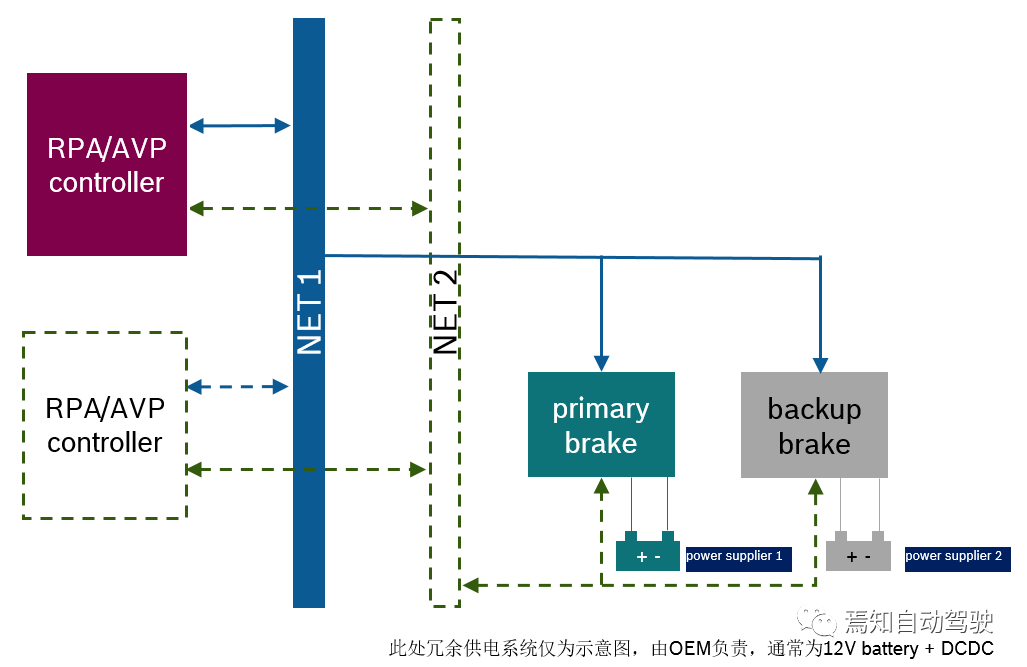

因为在RPA和AVP的泊车过程中不考虑驾驶员的监控和接管,也就是说RPA和AVP属于“自动驾驶”而非“辅助驾驶”,自动驾驶功能的基本设计思路就是“冗余设计”——当主控制系统出现故障时,备份控制系统能够接管。因此,RPA和AVP中的制动系统也需要进行制动冗余,以保证其定义的紧急刹车的应急措施能够在系统出现单点故障时依旧能够实现。
在RPA和AVP中,对制动系统的冗余要求如下:
要素
是否需要冗余?
原因
制动控制系统
强制
当一路制动系统失效时需要另一路接管
供电系统冗余
强制
两个制动系统共用一套供电存在共因失效
通讯冗余
不必要
主制动系统或备份制动系统任何收不到通讯信息都可以执行紧急刹停,两路制动力叠加没有风险
上层决策系统冗余
不必要
上层系统故障,主制动系统可以直接紧急刹停
基于集成式电子驻车系统EPB的自主泊车冗余制动方案的图5
RPA/AVP对制动系统的冗余要求

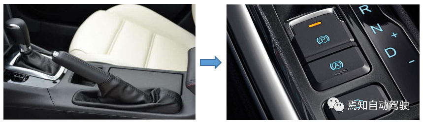

目前电子驻车系统EPB几乎已是10万以上车型的标配,正在逐步替代手刹。EPB由两部分组成:
  • 产生驻车力的驻车执行机构(卡钳和控制卡钳的电机)
  • 控制驻车执行机构的电子控制单元(ECU),包含软件和硬件。
基于集成式电子驻车系统EPB的自主泊车冗余制动方案的图6
电子手刹正在逐步替代机械手刹

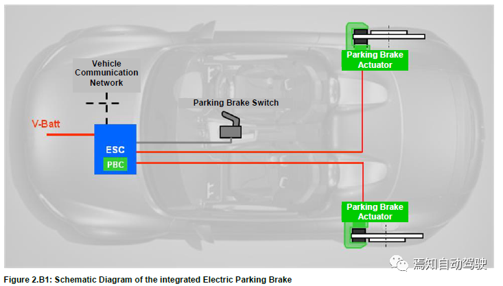

实际上,市场上99%的EPB系统都是集成式的,即共用ESC(Electric Stability Control, 电子稳定性系统)的ECU,将EPB系统的软件集成到ESC软件中,在ESC的硬件基础上做一些改动以支持EPB的硬件需求。
为什么如此设计呢?EPB系统除了提供驻车功能外,还能在行车过程中控制制动液压的实现备份制动,而液压执行机构是集成于ESC系统中的;而ESC系统所包含的轮速传感器可以为EPB系统提供车速这一关键参数以确定当前车速是否能够驻车。因此,EPB和ESC功能关联十分紧密,如果各自对应一个独立的ECU,两者之间注定有很多交互接口;把两者集成于一个ECU中也是自然而然能想到的一个既节省成本又降低整车E/E系统复杂度的方案。
另一方面,市面上精于ESC系统的供应商和精于EPB系统的供应商往往不是一家。对于OEM而言,当选择不同的EPB系统和ESC系统供应商时,如果各个供应商闭门造车,那么将EPB软件集成到ESC软件时将会面临很多问题,首当其冲的问题是EPB和ESC软件接口的定义如何统一。这就是VDA 305标准诞生的背景。VDA 305旨在标准化EPB系统的架构以及EPB软件和ESC软件的交互接口,清晰地定义EPB系统和ESC系统的供应商的职责范围,使OEM在选择供应商时有很大的自由度,也使得不同的供应商的合作更加高效。
3.2. 基于VDA 305的EPB系统描述

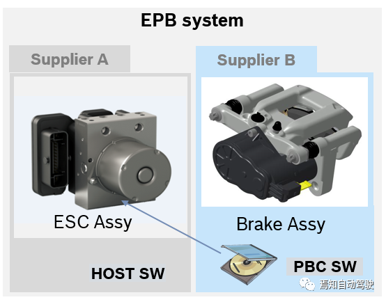

VDA 305将EPB系统分成两个部分,可分别由两个供应商提供:
  • Brake Assy: 包含制动卡钳、卡钳电机、电机控制软件(PBC, parking brake controller)
  • ESC Assy: 又称Brake Host,提供EPB ECU和供电电源、CAN 通讯接口、硬线接口等外围设备
基于集成式电子驻车系统EPB的自主泊车冗余制动方案的图7
绿色:Brake Assy; 蓝色:ESC Assy
这一划分的目的在于:
  • 术业有专攻,发挥供应商各自的优势,强强联合组成更可靠的产品
  • 明确定义供应商的职责范围
  • 保证供应商的测试工作和产品释放将不受另一方开发状态的影响
基于集成式电子驻车系统EPB的自主泊车冗余制动方案的图8
OEM可以选择不同的供应商产品组成EPB系统

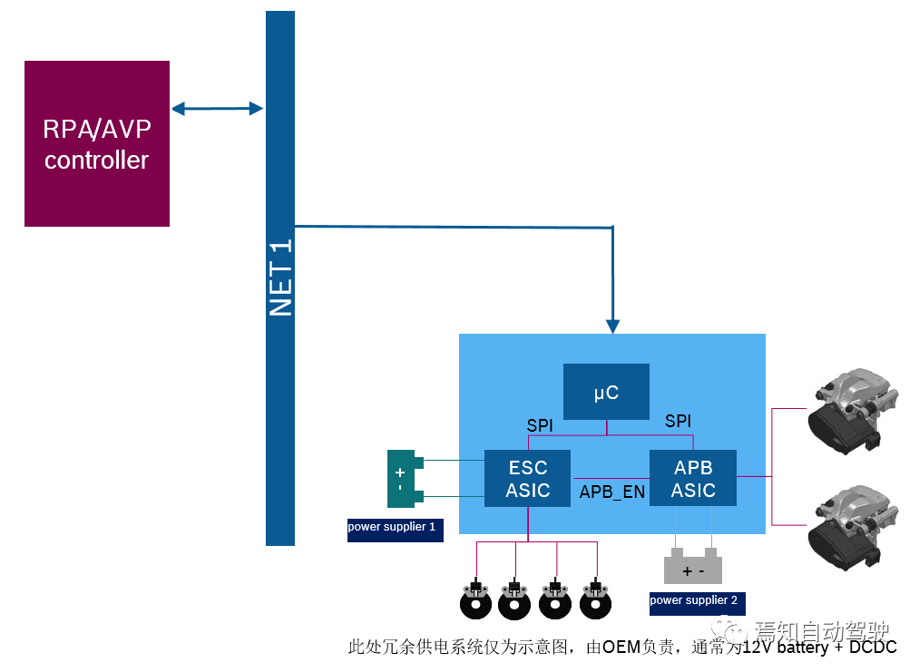

但是我们也可以看到,EPB控制和ESC控制是共用以下要素的:
  • 微控制器microprocessor (即μC)
  • 供电源
这两个要素任何一个故障都会直接导致ESC和EPB同时无法提供制动力,这就意味着ESC液压制动和EPB卡钳制动之间存在着共因失效,不符合RPA和AVP所要求的制动冗余。
这样一来,为实现制动冗余,除了软件变更外,硬件也要做特殊的改动。硬件的变更主要为实现以下两点:
  • 可接收两路供电源
  • 当μC故障时需要能够激活集成电路APB ASIC以驱动卡钳
集成式EPB系统的制动冗余架构图如下图所示。
基于集成式电子驻车系统EPB的自主泊车冗余制动方案的图9
集成式EPB的制动冗余架构图
