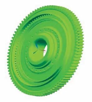

本文研究的高压涡轮盘是Ⅰ类转动件(图1),材料为FGH97 合金,单级结构,高压涡轮盘圆周上有90 个枞树型榫槽,用于装配高压涡轮工作叶片,并通过锁板固定,榫槽底部加工φ6.7mm 的斜孔,用于给高压涡轮工作叶片提供冷气。本文旨在采用热等静压工艺,成形出尺寸和表面质量满足加工要求、组织性能满足盘件技术要求的粉末制件,实现FGH97合金盘件的研制。

图1 高压涡轮盘零件图

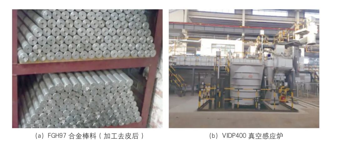

FGH97 合金熔炼
FGH97 合金棒料熔炼在VIDP400 型真空感应熔炼炉(德国ALD 公司)中完成。VIDP400 熔炼炉装炉量为(2450±50)kg/炉,浇注过程采用2 次挡渣,1 次过滤的方式,浇注的合金棒料具有纯净度高、气体含量低等优点。图2 为VIDP400 型真空感应熔炼炉和FGH97 合金棒料。

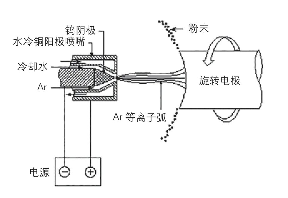

FGH97 合金粉末制备
FGH97 合金粉末采用等离子旋转电极工艺(PREP)制备,PREP 法粉末制备原理(图3):等离子弧将高速旋转的棒料端面熔化,在离心力的作用下,液态金属薄膜流向棒料端面的边缘,由于表面张力的作用,液膜并不能立即从棒料端面甩出去,而是形成了“冠”。金属的质量增加到其离心力超过表面张力时形成了小液滴。在惰性气体中液滴以很高的速度冷却,凝固成球形粉末颗粒。

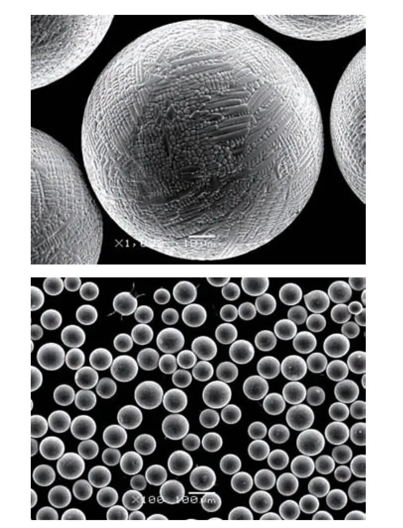

FGH97 合金高压涡轮盘所用的粉末粒度范围为50 ~ 150μm,粉末形貌见图4。

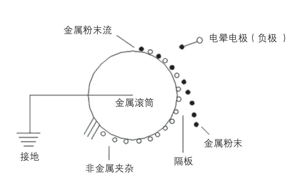

FGH97 合金粉末处理
PREP 制备的FGH97 合金粉末需要经过筛分到需要的粒度范围。筛分后的粉末(50 ~100μm)须通过静电分离(ESS)处理。静电分离是利用电晕放电现象以及金属粉末和非金属夹杂物介电常数不同而进行分离的。目前广泛使用的高压电晕静电分离原理见图5。

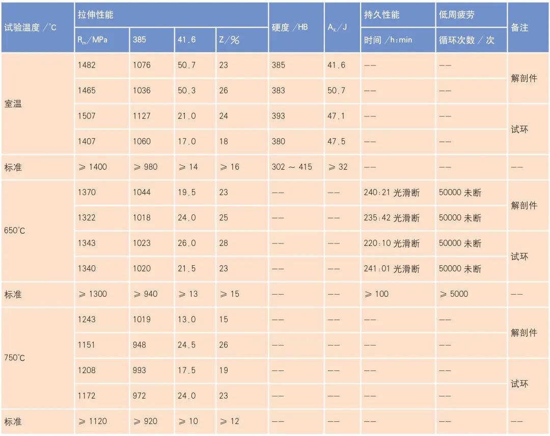

力学性能
本批涡轮盘共2.5 件,其中0.5 件为解剖件。分别在解剖件和试环上进行力学性能检测,检测结果见表1。从表中数据可以看出:FGH97 合金涡轮盘无论是试验环还是解剖件力学性能均达到了技术条件的要求。

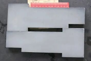

FGH97 合金涡轮盘粉末件低倍试样在解剖件纵向切取,低倍检测结果见图6,锻件的低倍组织均匀,未见裂纹、非金属夹杂物、孔洞等缺陷,满足技术要求。

图6 FGH97 合金涡轮盘低倍组织

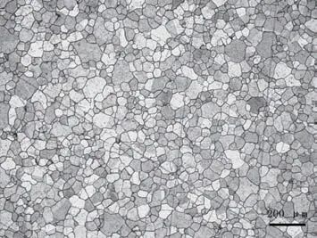

FGH97 合金涡轮盘高倍组织见图7,组织均匀,平均晶粒度为7 ~7.5 级,满足技术条件要求。
FGH97 合金高压涡轮盘热等静压成形技术研究的图7
图7 FGH97 合金涡轮盘高倍组织
