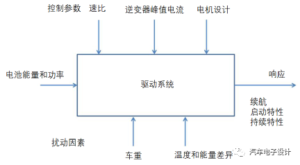

从整车设计方面来看,还有以下三个大的影响因素:性能设计、动力系统、整车的系统优化:
简单说一下这几个方面。
纯电动汽车的续航受到哪些因素影响?的图1
(图1:整车企业在不同层级对于续航里程的整车特性的追求)

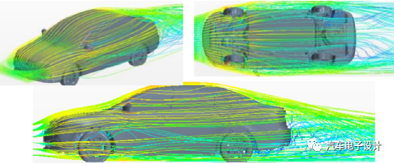

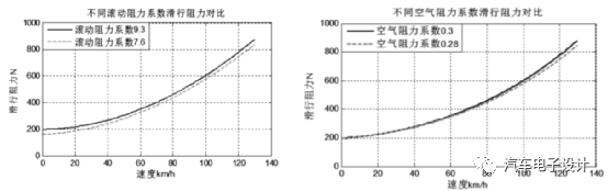

对于空气阻力和滚动阻力,我们一般用风阻系数和滚阻系数来评价性能好坏。这个系数,可以看成是汽车行驶阻力与车速平方之间的比值,同样速度下系数大的汽车阻力就大,消耗功率大;反之,风阻和滚阻系数越小车阻力就小,消耗功率也小。,意味着,其它条件不变的情况下,纯电动汽车的耗电量越小,或者相同耗电量下速度越快。
要想减小风阻系数,一是要从整车的造型设计着手去优化,合理的车身形状,可以减小迎风面积,降低空气阻力系数,进而降低整车空气阻力。。另一方面,是车辆的制造精度。  车身曲面质量越高,车身越光滑,风阻系数就越小。曲面质量取决于工程结构设计、以及模具制造工艺。
纯电动汽车的续航受到哪些因素影响?的图2
(图  整车流线图)

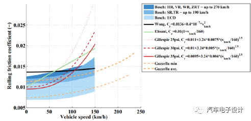

减小滚动阻力系数也是从两方面入手,一是降低整车质量,控制总的质量,可以降低滚阻,进而降低车辆能耗。电动汽车性能优化中,需要对整备质量进行管理,有轻量化的要求,其目的之一,是为减少滚动阻力。另一个方面,是选用低滚阻轮胎。随便说一句,在当前纯电动汽车的研发难点普遍集中在续驶里程的提升上,而受困于电池技术,找不到特别行之有效的解决方法时,针对纯电动车型采用更低滚动阻力的轮胎,成了提升电动汽车续驶里程一个有效的办法。
纯电动汽车的续航受到哪些因素影响?的图3
(图车辆速度和滚动阻力系数)
纯电动汽车的续航受到哪些因素影响?的图4
(图不同滚动阻力系数和空气阻力系数下车速和滑行阻力的比较)

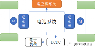

第二动力系统
纯电动汽车是通过驱动电机将动力电池中的电能转换成机械能,从而驱动车辆行驶。
因此续航里程与电动汽车的三电系统(电池、电驱、电控)是直接相关:
纯电动汽车的续航受到哪些因素影响?的图5
(图  电动汽车动力系统)

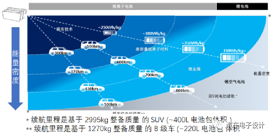

动力电池的容量,直接决定了续航里程的长短。
提高电动汽车续航里程最直接的方法,就是增加电池容量,但这个数值不能无限地增加。这是因为,站在整车布置的角度,需要考虑 每单位瓦时(Wh)所占据的空间,这将决定在车身有限的位置里,能放多少电池;而每单位瓦时(Wh)的重量,则决定了电动汽车里面电池的重量占比。所以动力电池组的 “每升单位瓦时”(Wh/L)和“每千克单位瓦时”(Wh/kg)就是考察容量的核心要素。
纯电动汽车的续航受到哪些因素影响?的图6
(图  能量密度和电动汽车的续航里程)

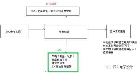

在动力系统开发的最后阶段,整车集成的过程中,工程上需要付出很多的努力,不仅要守住之前的整车减重目标,还要根据不同的工况的标定,在VCU上对于整车控制进行优化。
这是由于不同的工况下,电池耗费的能量完全不同,在电池管理系统和VCU里面就需要有专门的软件,来预测可行驶里程。这种预测能力,也是车企研发能力的体现。
纯电动汽车的续航受到哪些因素影响?的图8
(图 车内电池管理系统基于SOC的里程估计)

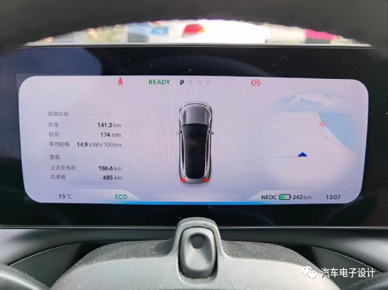

这车刚拿回来的时候,是给老婆练车的。当时是春天,温度适应,没有开空调。
从市区到郊区的老家,单程70km,有60公里的高速或高架(延安高架+G50),路况较好,剩下10公里是郊区的二级公路;来回实际跑140公里,表显200公里, 相当于7折。
【说明一下,老婆虽然号称“新手”,其实很久之前也是练过一段时间的本本族,所以符合上高速的规定】
纯电动汽车的续航受到哪些因素影响?的图10
(图 新手女司机的里程消耗
