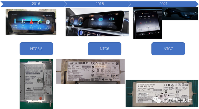

向上追溯,奔驰的信息娱乐系统主要是基于WinCE开发的,其中从2015-2016年,从WinCE 6.0 切换到WinCE7,NTG5.5是最后一代。
到了2018年,奔驰导入了MBUX – Mercedes-Benz User Experience,对应的主机是NTG6,到了2021年奔驰S和EQS两款旗舰产品升级了MBUX Gen2,对应的主机是NTG7。
奔驰的信息娱乐系统的迭代的图1
这是两个安全团队给的系统图,所以当前从NTG6的切入比较有价值。
奔驰的信息娱乐系统的迭代的图2
图2 奔驰NTG5.5升级到NTG6

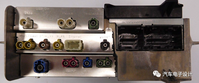

1)整体概览

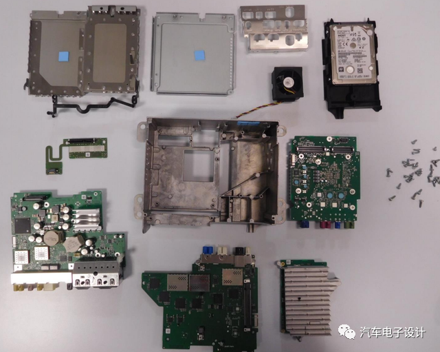

NTG6的主机(分三个配置Entry、MID和High)部分分解图如下图所示,包含几块PCB板和一个320Gb硬盘,主要实现导航、多媒体和语音控制、连接功能(以太网、蓝牙、USB、WLAN、GNSS)等功能。
奔驰的信息娱乐系统的迭代的图4

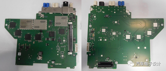

这几块板,也是进行组合分类的,多媒体功能Multimedia Board(MMB), 基本功能Base Board(BB) 和地区差异定制的板Country Specific Board(CSB)。
奔驰的信息娱乐系统的迭代的图5
图5 NTG6的Head Unit分解图

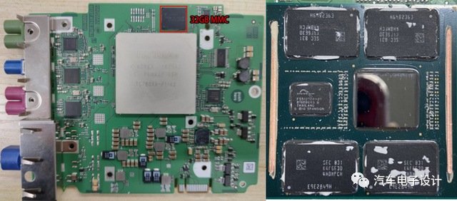

2)多媒体主板
在多媒体板MMB上,使用了Nvidia Parker SoC和一个 32GB MMC,存储了主机系统的主要文件系统。
奔驰的信息娱乐系统的迭代的图6
图6 奔驰的多媒体主板
这个SOC包含4个DRAM,一个NAND闪存芯片(包含引导程序和管理程序)和主处理器。
奔驰的信息娱乐系统的迭代的图7
图7 主板去掉散热的金属部分之后的情况

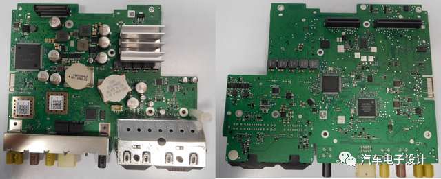

3)基本功能板
板子的正面主要包含,瑞萨的RH850芯片R7F7015223,主要负责CAN通信,还有OS81118支持 MOST 接口,两个 5G Wi-Fi 芯片 BCM89359。一种是用于连接乘客的手机设备,另一个连接到T-Box。板子的反面主要包含以太网控制芯片KSZ8895MLU,还有一颗 Analog Devices 的DSP 芯片ADSP-21489,负责音频处理。
奔驰的信息娱乐系统的迭代的图8
图8 NTG6里面的基本板正反面
4)区域定制板
根据科恩报告里面,这个中国板子里面包含Jacinto 5 Linux 系统,NXP的FM&AM解决方案Saturn和u-blox 的 GNSS 芯片。
但是根据其他信息来源得到的美国高配版本似乎差异比较大。
奔驰的信息娱乐系统的迭代的图9
奔驰的信息娱乐系统的迭代的图10
图9 NTG6里面的区域定制版(两个版本)
