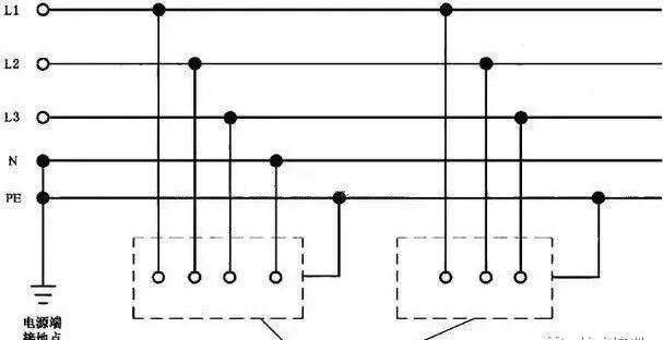

首先来给大家分析一下TN-S系统:
零线与地线相通到底对不对?为什么?的图1
如上图,就是TN-S系统,这也是目前居民供电系统最常用的一种接地系统,也就是我们经常听到的三相五线制;整个系统中从变压器中性点以后中性导体(零线)和保护导体(地线)都是分开的;
我们从上面的TN-S系统图中可以清晰,图上除了三根火线L1L2L3以外,还有两根独立的线分别是N线和PE线,而且N线和PE线从变压器电源端接线点以后,就再也没有连通的部位;
所以,在TN-S系统中,变压器中性点之前零线和地线是连通的或者说是合一的,从变压器出来的零线和地线是不允许做连通的,如果我们在家中把零线和地线做了连通,那么造成的后果就是一使用电器,漏电保护器就跳闸,家中的电器根本没有办法使用。

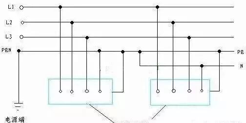

然后再来给大家分析一下TN-C-S系统: 零线与地线相通到底对不对?为什么?的图2
如上图,就是TN-S系统,这也是目前居民供电系统另外最常用的一种接地系统,此外在施工工地的临时用电也被广泛使用;整个系统中从变压器中性点以后中性导体(零线)和保护导体(地线)有的区域是合在一起的;在总配电柜以后中性导体(零线)和保护导体(地线)又是分开的;
我们同样从上面的TN-C-S系统图中可以清晰,图上除了三根火线L1L2L3以外,还有两根线分别是N线和PE线,N线和PE线从变压器电源端接线点以后是连通的即合一的叫作PEN线,在后边就又分开成N线和PE线,不再连通;
在TN-C-S系统中,有的区域零线和地线是合一的,也就是所谓的连通的;但是在配电总柜以后又是分开设置的,例如住宅楼的电源总柜以后,火线和零线又是分开设置,分开设置以后的系统跟TN-S系统是完全一样的了;
所以,在TN-C-S系统中,零线和地线如果是合一的PEN线,那么零线和地线可以连通;如果是分开设置的N线和PE线,那么零线和地线也是禁止连通,否则会出现家用电器无法使用。
