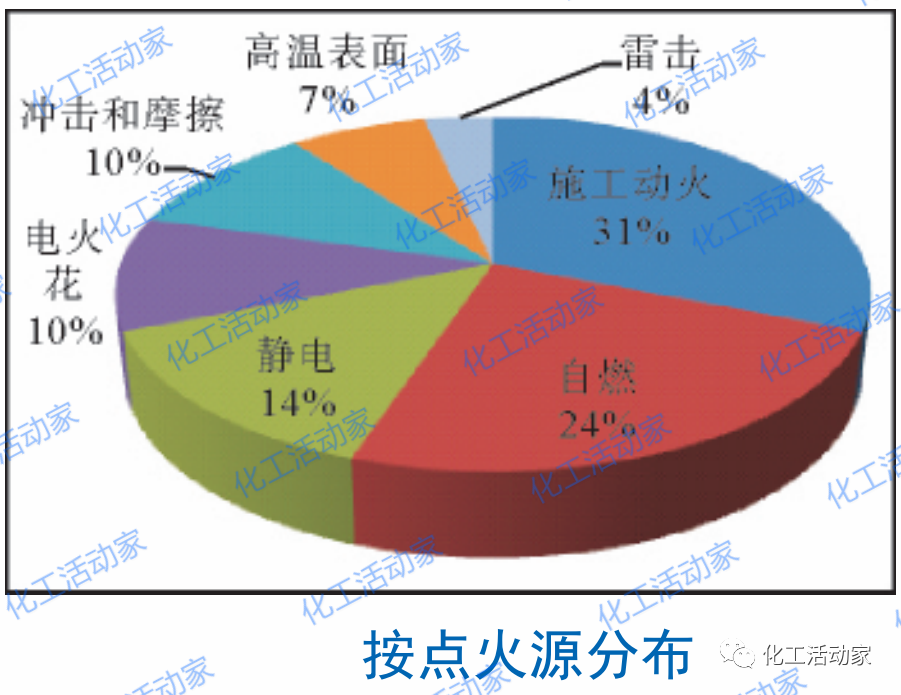

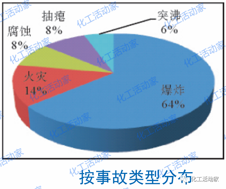

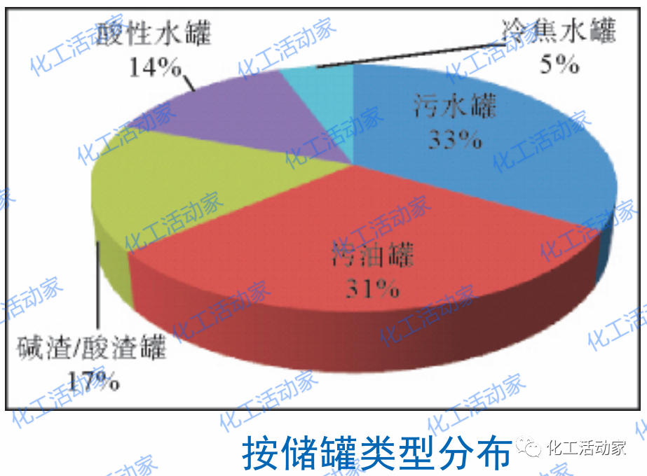

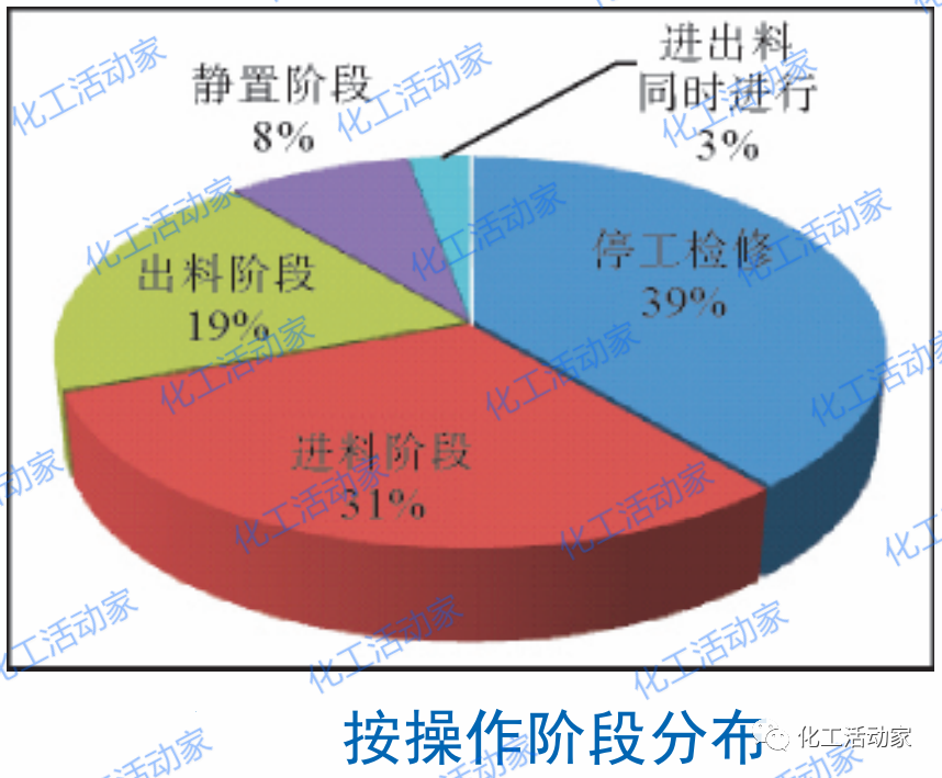

从储罐类型、事故类型、点火源、操作阶段等方面,对36起事故进行统计分析。

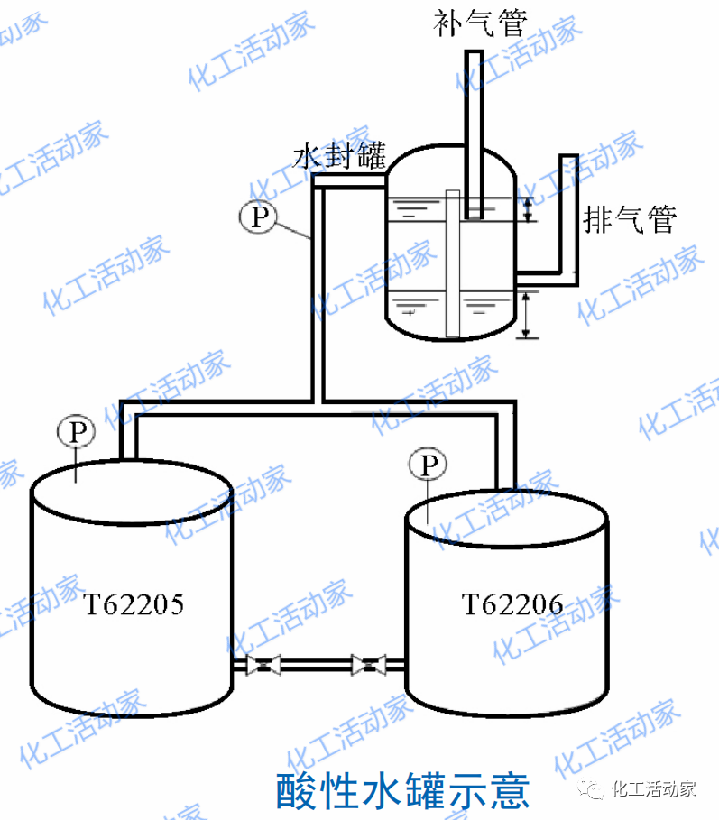

很多企业的污水罐都没有加氮封。
①酸性水罐
a)储罐负压时,空气可突破安全水封,进入罐内。
炼厂含油水罐事故分析与防范措施,值得借鉴!的图6

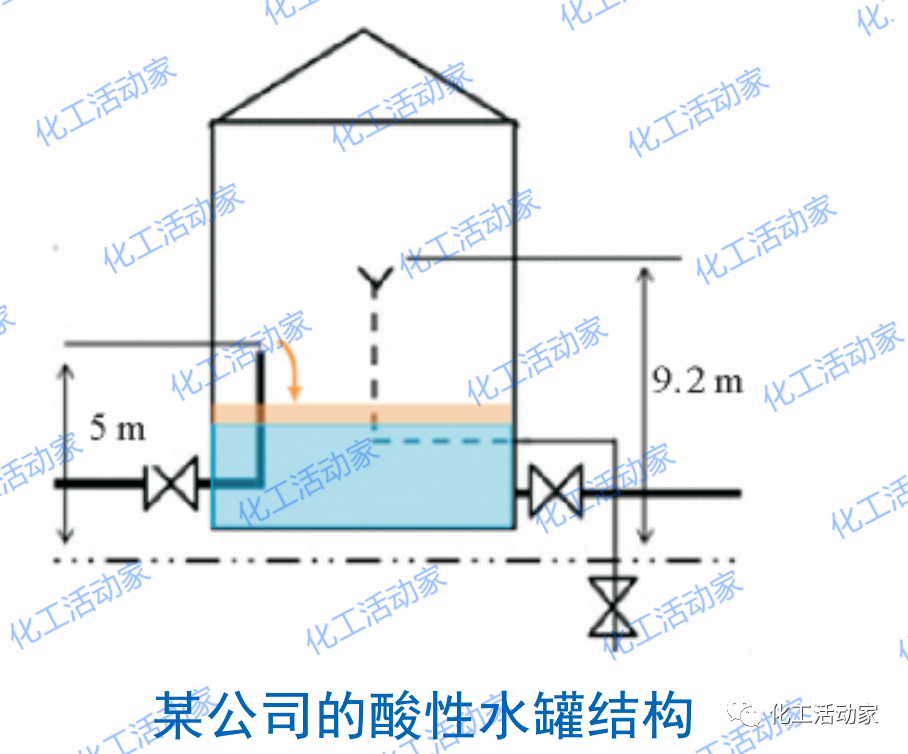

此设计解决了罐体被抽瘪的问题,当酸性水罐内负压时,外界大气压将突破水封,向酸性水罐补充空气,从而保持罐内外压力平衡。但是,空气进入罐内,与油气混合,会形成爆炸性混合气体。
b)设计油水分离设施时,只考虑了油水分离效率,在安全方面考虑不足。如某公司酸性水罐,为提高油水分离效率,进水管入口高度设计为5m,在储罐液位低于5m时进料,必然会造成喷溅式进料,可产生静电火花,如果罐内存在大量空气,极易引起爆炸事故发生。
炼厂含油水罐事故分析与防范措施,值得借鉴!的图7
c)焚烧炉回火问题。部分企业将酸性水罐顶气体引至焚烧炉燃烧,解决了烃类排放大气的问题,但存在回火等安全问题。

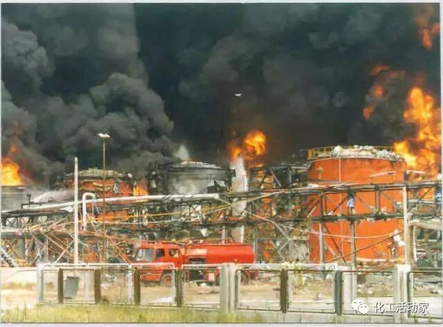

d)储罐联通问题。各储罐通过气相管线联通,没有加阻火器,一旦一个储罐爆炸,可引起其他储罐连续爆炸。如某石化公司“6·9”酸性水罐爆炸事故中,6#罐爆炸后,由于气相管线联通,7#、8#罐相继发生闪爆。

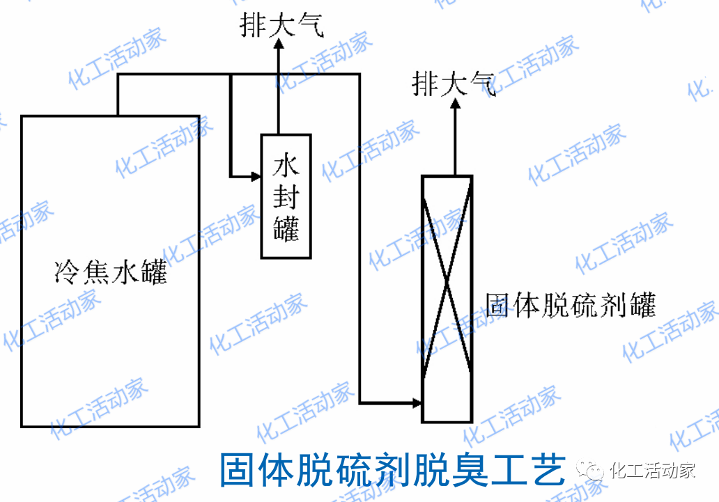

部分企业在冷焦水罐罐顶增设固体脱硫剂罐,冷焦水罐不再通氮气或蒸气保护,恶臭气体直接通过固体脱硫剂脱臭后排大气,缓解或解决了环境污染问题,但是安全问题比较突出。
炼厂含油水罐事故分析与防范措施,值得借鉴!的图8
如某公司“7·16”冷焦水罐爆炸事故。
事故原因:冷焦水罐顶部脱硫剂罐内脱硫剂饱和,罐内的硫化氢气体与碳钢材质的脱硫剂罐罐体发生化学反应,生成硫化亚铁,附着在脱硫剂上,硫化亚铁遇空气自燃,引爆罐内混合气体。

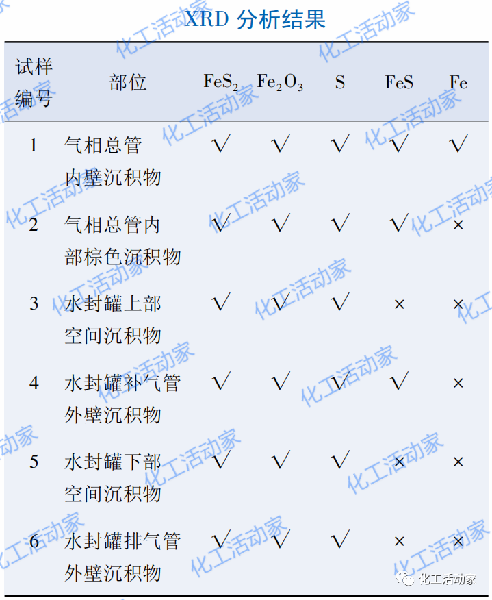

冷焦水、酸性水罐的罐顶气相管线都是碳钢材质,在硫化氢腐蚀环境下,会形成硫化亚铁,易发生自燃。
如某公司酸性水罐爆炸事故。对酸性水罐的罐顶气相管线、水封罐进行检查,发现水封罐内有大量沉积物。经检测,罐顶气相管线、水封罐均含有硫化亚铁,水封罐沉积物中硫化亚铁含量比较高。对罐顶气相联通管道内壁和水封罐内部各部位沉积物取样,进行了X-射线衍射分析和能谱分析(“√”代表含有;“×”代表不含)。
炼厂含油水罐事故分析与防范措施,值得借鉴!的图9
酸性水罐的水封罐内水温60~80℃,根据硫化亚铁的形成机理可知,高温、潮湿环境条件有利于硫化亚铁的生成。

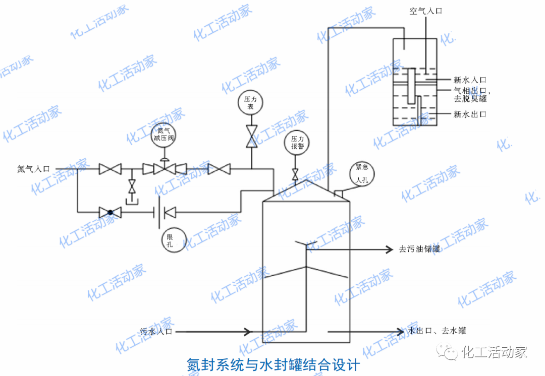

a)采用氮封系统与水封罐相结合的方案。设置氮封的目的是防止外界空气进入罐内,有效地防止罐内爆炸性混合气体的形成。配备水封罐的目的是在压力过高时,水封可起到呼出气体的作用,保护储罐,当氮封系统故障,原料水罐内负压达到一定值时,可通过水封吸入空气,确保原料水罐不致变形损坏,事后需对罐内氧含量严格控制,确保氧含量在5%以内。
