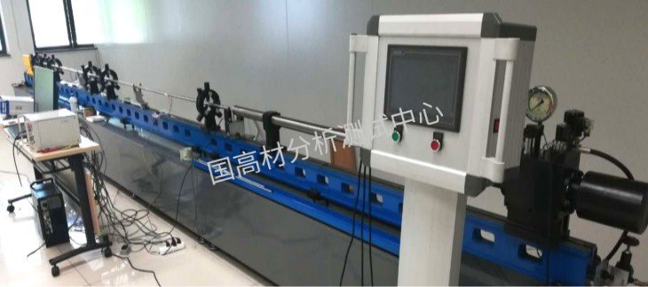

在航空、航天、汽车、运输、包装及其它军事和民用领域中,工程材料可能会遇到像高速碰撞、爆炸这样的冲击加载情况,了解材料在冲击加载下的力学响应,有助于各类材料的工程应用和工程设计。
对于材料来说,其在动载下的力学性能和在静载下的力学性能是不同的。与准静态实验相比,进行高应变率下的动态实验,依然是一个不小的挑战。霍普金森拉伸实验,对于有效并精确地获取材料的应变率相关的应力-应变曲线,是非常好的动态实验方式。

霍普金森杆拉伸实验,可测得材料在高应变率(102-104/s)下的应力-应变曲线。强冲击载荷所具有的在短暂时间尺度上发生载荷显著变化,同时也意味着高加载率或高应变率,所测得的可变形材料的应力-应变曲线,是研究该材料试件动态力学特性的重点。

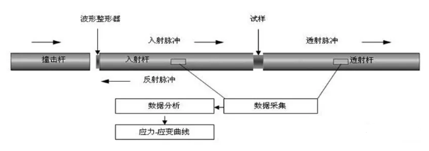

该研究采用霍普金森杆装置,用于材料动态力学性能的测试,应变率范围102-104s-1。基本原理为:当qinag膛中的打击杆(zidan)以一定速度弹入输入杆时,在输入杆中产生一个入射脉冲,应力波通过弹性输入杆到达试件,试件在应力脉冲作用下产生高速变形。
应力波通过试件同时产生反射脉冲,进入弹性输入杆和投射脉冲进入输出杆。测速器可以获得zidan的打击速度,粘贴在弹性杆上的应变片,记录应变脉冲计算材料的动态应力、应变参数。

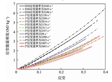

应用:采用霍普金森杆可获得纳米增强泡沫材料在不同冲击速度下的吸能能力,如下图所示。
科技前沿 | 材料动态力学测试——霍普金森杆实验的图6

当驱动撞击杆撞击入射杆时,通过采集入射杆和透射杆的应变脉冲-时间波形,就可得到作用于试件的冲击荷载。而改变撞击速度就可以改变作用于试件的冲击荷载和试件的应变率。通过多次测试,就能得到试样在不同应变率下表现出的不一样的应力-应变关系。下图是铝在一个测试结果,在较高的应变率下,试件发生了较大的变形。
